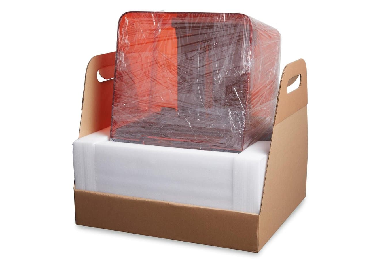

Транспортировка 3D-принтеров Formlabs:
Чтобы подготовить 3D-принтер Formlabs к транспортировке, сначала извлеките картридж для полимеров, затем выньте и очистите платформу и, наконец, извлеките резервуар для полимеров и закройте его крышкой, прежде чем поместить в специальный футляр. Перед транспортировкой убедитесь, что все принадлежности, содержащие полимеры, надежно закрыты.
Перед транспортировкой принтера Form 3 необходимо зафиксировать блок обработки источника света (LPU) при помощи барашковых винтов и защелки.
Осторожно оберните принтер защитным материалом и, по возможности, поместите его в оригинальную упаковку.
Не забудьте упаковать все принадлежности, которые могут понадобиться для 3D-печати и пост-обработки: Form Wash и Form Cure или набор для пост-обработки и альтернативное решение для отверждения, расходные материалы, такие как резервуары и картриджи для полимеров, перчатки, инструменты для пост-обработки, изопропиловый спирт и т. д.
В связи с пандемией вируса COVID-19 в некоторых регионах может возникнуть дефицит изопропилового спирта. При печати с целью, отличной от получения моделями свойств биологической совместимости, мы рекомендуем использовать монометиловый эфир триптопиленгликоля. Прочитайте нашу статью, чтобы получить дополнительную информацию о выборе подходящего растворяющего средства.
