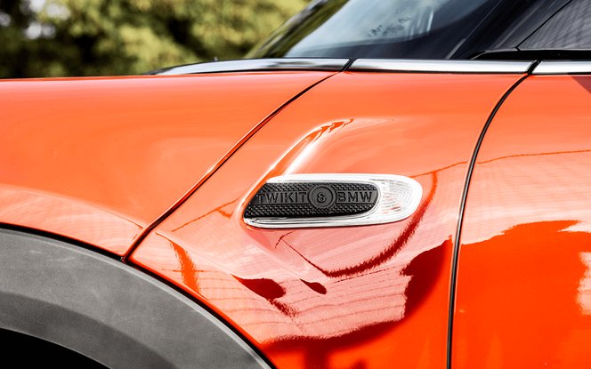

3D-gedruckte Teile kommen uns allen mittlerweile auf den Straßen entgegen: Von alteingesessenen Herstellern wie BMW bis hin zu kleinen Werkstätten, die sich auf Individualisierung und Leistung spezialisiert haben, gewinnt der 3D-Druck in der Automobilproduktion an Fahrt.
Auch wenn die meisten Anwendungen noch immer Kleinserien sind, wie zum Beispiel Nachrüstteile, gibt es bereits einige größere Produktionsvolumen und Möglichkeiten – zum Beispiel, wenn Sie einen BMW X7 an sich vorbeirasen sehen, können Sie sicher sein, dass sich in seinen Sitzbaugruppen eine SLS-3D-gedruckte Klammer befindet.

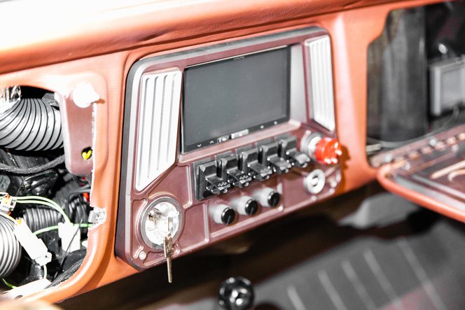

Fertigung individueller Steuersysteme für Maschinen und Fahrzeuge mittels SLS-3D-Druck
Durch eine besondere Texturierung der 3D-Druckdaten erhalten die Gehäuseteile eine Lederoptik, durch die sich nicht mehr erkennen lässt, dass das Bauteil 3D-gedruckt ist.
IBL Hydronic ist ein deutscher Hersteller von Maschinenlösungen für elektronische, hydraulische und Softwarebaugruppen in Industriefahrzeugen. Das Unternehmen nutzt SLS-3D-Druck, um Endverbrauchsteile in Kleinserien schnell, effizient und kostengünstig zu entwerfen und herzustellen.
Für einen Landmaschinenhersteller entwickelte IBL Hydronic kürzlich ein Bedienfeld, das auf eine bestimmte Maschine zugeschnitten sein musste. Nach nur einem Monat Prototyping, Montage und Tests stellte IBL dem Kunden die Komplettlösung vor.
Die Gehäuse der Fahrzeugkomponenten wurden mit dem SLS-Drucker Fuse 1 gedruckt, dann zusammengebaut und mit einem Lederpolster versehen. Um nicht nur ein funktionales sondern auch optisch ansprechendes Modul zu bauen, hat man im Designprozess der 3D-Druckdaten eine Texturierung der Oberfläche vorgenommen. Anschließend wurden die SLS-3D-gedruckten Bauteile mittels eines Färbebads nachgefärbt und geglättet. Das Ergebnis: eine lederartige Oberflächenstruktur der SLS-Endbauteile, die diese optisch aufwertet und das ganze Design abrundet.
„Durch die einfache Handhabung und die wenigen Arbeitsschritte beim SLS-3D-Druck kann man sich rein auf das Produkt und das Konstruieren konzentrieren. Das erleichtert unsere Prozesse enorm.“
Tom Heindl, Technischer Produktdesigner für 3D-Druck, IBL Hydronic

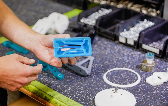

Auch wenn 3D-gedruckte Endverbrauchsteile für Autos oft die spannendsten und berichtenswertesten Entwicklungen sind, ist der Einsatz von 3D-gedruckten Teilen in der Automobilproduktion (als Verbrauchsmaterialien für die Produktion, auch als Fertigungshilfsmittel bezeichnet) vielleicht die eigentliche spannende Thematik, zumindest in Bezug auf Kosteneinsparungen und Effizienz für die Hersteller.
In der Automobilproduktion gibt es Hunderte von kundenspezifischen oder in geringer Stückzahl gefertigten Komponenten wie Vorrichtungen, Halterungen, Befestigungen, Halter, Prüfstrukturen und mehr. Der 3D-Druck bietet eine kostengünstige Option, die Hersteller schnell umsetzen können, um ihre Produktionslinie am Laufen zu halten.
