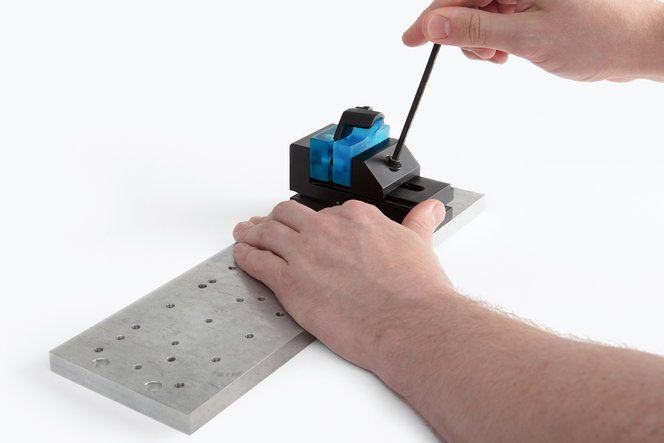

Weiche Spannbackeneinsätze für Schraubstöcke
Weiche Spannbackeneinsätze werden individuell gestaltet, um der einzigartigen Geometrie eines bestimmten Teils zu entsprechen. So lassen sich komplexere Teile spannen und weichere Metall- oder Plastikteile werden nicht beschädigt. Der 3D-Druck mit Materialien wie Tough Resin von Formlabs eignet sich aufgrund der kurzen Produktionszeit und der geringen Fertigungskosten auch bei komplexen Formen gut für das Herstellen von weichen Spannbackeneinsätzen und Vorrichtungen.
Ein Teil wird mit weichen Spannbacken gespannt, die mit Tough Resin von Formlabs gedruckt wurden.

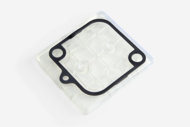

Lehren
Die einfache Toleranzprüfung mit einer Lehre ermöglicht es dem Qualitätsprüfer, schnell zu bestimmen, ob ein Teil seinen Endzweck erfüllt. Lehren aus dem 3D-Drucker eignen sich, wenn die erfolgreiche Funktion des Teils von kleinen Abweichungen der Form und der Abmessungen beeinflusst wird und diese Werte nicht schnell oder einfach mit Messschiebern, Messschrauben oder anderen herkömmlichen Messwerkzeugen untersucht werden können, wie es bei komplexen Gummiteilen der Fall ist.
Eine Lehre zum Untersuchen einer Gummidichtung, gedruckt mit Clear Resin von Formlabs.
Lehren sind eine schnelle und kosteneffiziente Möglichkeit, eine zusätzliche Qualitätsprüfung an einer Montage- oder Fertigungslinie durchzuführen.
Tipp: Bei bestimmten Anwendungen kann es bei Lehren mit der Zeit zu Verschleiß kommen, wodurch Fehler bei der Qualitätskontrolle auftreten. Aufgrund der geringen Kosten und der einfachen Fertigung können 3D-gedruckte Lehren innerhalb eines vorgegebenen Zeitraums oder nach Bedarf nachgedruckt und ersetzt werden, um eine Beeinträchtigung der Qualität durch abgenutzte Lehren zu verhindern. Dieses Phänomen tritt am häufigsten auf, wenn die Lehre mit harten Metallen in Kontakt kommt.

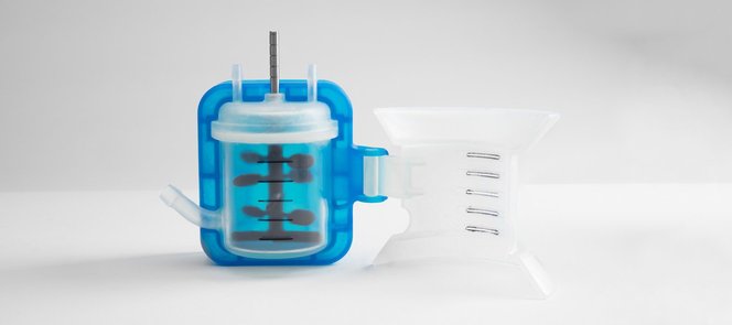

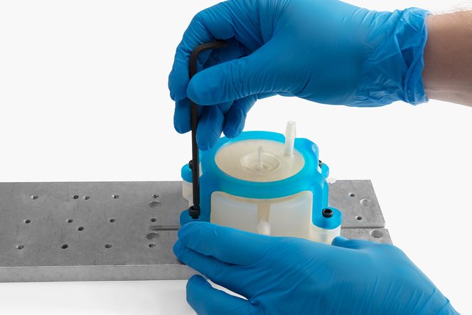

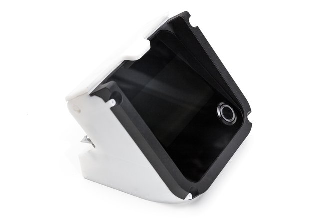

Montagevorrichtungen
Bei vielen Produkten ist das Verbinden von Teilen und das Einsetzen von Verbindungselementen zur Herstellung von Unterbaugruppen der arbeitsintensivste Teil des Prozesses. Der 3D-Druck von teilspezifischen Montagevorrichtungen verkürzt Taktzeiten, verbessert den ergonomischen Arbeitsprozess für Montagetechniker und verbessert die Einheitlichkeit über Produktionsstätten hinweg.
Eine Montagevorrichtung zur Fertigung des Form 2 3D-Druckers von Formlabs.

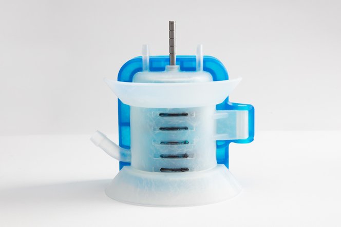

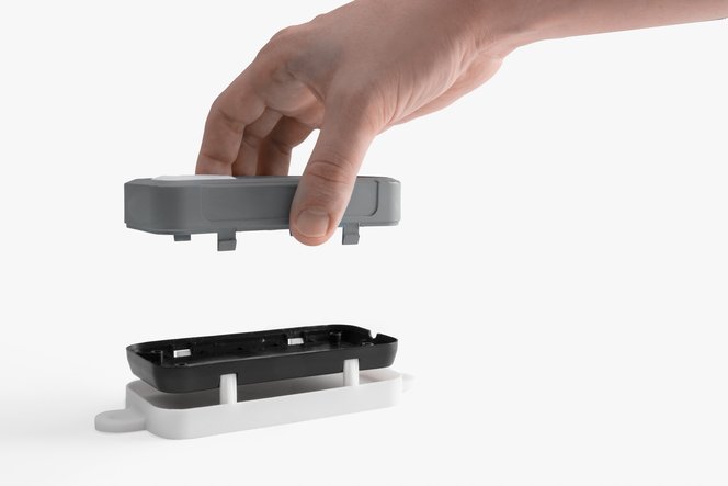

Demontagevorrichtungen
Umgekehrt ist die Demontage erforderlich, um ein Teil zu untersuchen, das bei einer Inspektion ausgemustert wurde, einen Fehler zu beheben oder um ein Gerät überholen und reparieren zu können. Mit einer Demontagevorrichtung wird dieser Prozess beschleunigt und die Gefahr einer Beschädigung reduziert. Beispielsweise müssen sich beim Öffnen eines Gehäuses mit Schnappverschlüsse die Verschlüsse gleichzeitig öffnen, um Schäden am Teil zu verhindern.
Demontagevorrichtung zum Öffnen eines Gehäuses mit Schnappverschlüssen, die mit White Resin von Formlabs gedruckt wurde.

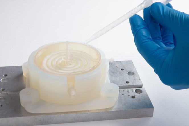

Klebevorrichtungen
Die geringen Kosten 3D-gedruckter Klebevorrichtungen erlauben anders als bei auf Kunststoff oder Metall gefrästen Vorrichtungen, diese Teile regelmäßig zu ersetzen. In der Theorie werden Klebevorrichtungen kompetent designt und gewartet, damit keine neue Oberfläche aufgetragen bzw. sie nicht ausgetauscht werden müssen. In der Praxis hängt dies jedoch stark von der Arbeitskultur in einer Werkstatt ab.
Klebstoff wird auf ein Teil in einer Klebevorrichtung aufgetragen, die mit Durable Resin von Formlabs gedruckt wurde.
Tipp: Fester Klebstoff auf der Vorrichtung lässt sich leichter entfernen, wenn die Klebevorrichtung mit einem Trennmittel beschichtet ist.
