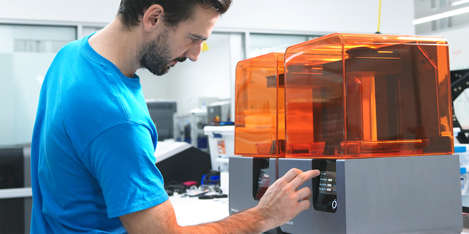

Der Form 2 3D-Drucker ist Teil der Laborausrüstung von Google ATAP, die Ingenieure und Designer nutzen, um komplexe Probleme zu lösen und ehrgeizige Hardwareprojekte umzusetzen.
