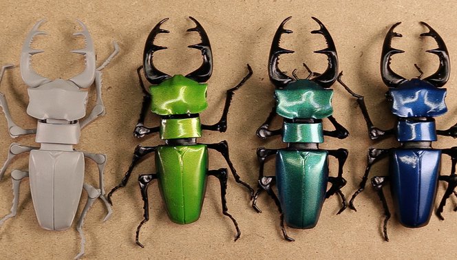

Après l'apprêtage, la peinture en spray des modèles imprimés en 3D est un processus étonnamment rapide (à condition d'utiliser la bonne technique). Pour obtenir une finition brillante, vous devez accumuler de fines couches uniformes de peinture sur une surface prétraitée. Les couches minces permettent aux couches sous-jacentes de transparaître, créant ainsi une couleur riche et profonde. Pour pulvériser des couches fines, tenez le bec de la bombe de peinture très près du modèle et déplacez-vous rapidement. Faites pivoter le modèle pour que les couches soient uniformes.
Entre les couches de peinture, n'oubliez pas de polir et de lustrer la surface de la peinture. Cela permet de garder une surface lisse à l'aspect brillant sous la couche finale de vernis.
Pour obtenir la couleur la plus riche possible, ajoutez une sous-couche ou une couche de base. Une sous-couche est une peinture colorée qui bloque la couleur neutre de l'apprêt. En général, il faut 2 à 3 couches fines pour recouvrir entièrement une surface. Le noir est recommandé pour la sous-couche de tons foncés, tandis que le blanc est idéal pour les couleurs claires.
Entre les couches, le masquage préserve les détails de couleur. Ne laissez pas le ruban de masquage en place plus de quelques jours. Le fabricant de peinture Tamiya recommande de peindre la pièce en une seule séance.
Après le masquage, les couches de finition ajoutent la couleur finale. Ces couches sont comme un léger glaçage sur la sous-couche. Plus la couche de finition est fine, plus la sous-couche est visible. Laissez la peinture reposer pendant quelques minutes entre chaque application pour vérifier que la couleur est suffisamment saturée.
Lorsque vous êtes satisfait de la couleur, il est temps de passer à la couche transparente. Appliquez le vernis en 1 ou 2 couches fines et régulières. Pour une surface polie, il en faut juste assez pour que toutes les microgouttes de vernis s'écoulent ensemble et forment une enveloppe brillante sur la pièce. Vous pouvez également polir la surface avec un chiffon de polissage à grain ultrafin ou la peaufiner avec de la cire de carnauba pour ajouter une couche de protection supplémentaire, mais cela reste facultatif.
Après la peinture, donnez au modèle le temps de sécher. Il n'y a pas de règle fixe, mais laisser le modèle reposer pendant au moins une semaine permettra à la peinture de bien durcir. Si vous devez déplacer le modèle avant cela, portez des gants et faites preuve de délicatesse pour ne pas l'endommager.
