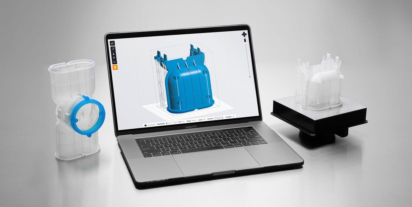

Économisez du temps et de la résine avec les nouvelles structures de support dans PreForm 2.18
![](/_next/image/?url=https%3A%2F%2Fformlabs-media.formlabs.com%2Ffiler_public_thumbnails%2Ffiler_public%2F30%2F9a%2F309a6652-1ee9-43a8-8551-de7100a56e02%2Fpreform-218-hero.jpg__1354x0_q85_subsampling-2.jpg&w=3840&q=75)
Formlabs a développé son propre logiciel de préparation d’impression, PreForm, pour simplifier et automatiser autant que possible le processus avant impression sur la Form 2, son imprimante de bureau stéréolithographique (SLA).
Des pièces différentes imprimées en 3D requièrent des types différents de structures de support et des niveaux différents de contrôle de la granularité. La réussite d’une impression se résume à trouver un équilibre : un petit nombre de supports est préférable, mais trop peu de supports, ou des supports qui ne sont pas suffisamment optimisés, ou adaptés à une forme ou un matériau spécifique, conduisent à des échecs.
Dans PreForm 2.18, nous avons mis à jour la façon dont les structures de support sont générées, pour vous aider à imprimer plus vite et utiliser moins de résine, nous avons fait en coulisses quelques améliorations du processus d’impression et ajouté de nouvelles options pour augmenter le contrôle et simplifier les workflows.
Poursuivez votre lecture pour en apprendre plus sur comment fonctionnent ces nouvelles fonctionnalités ou téléchargez PreForm 2.18.
