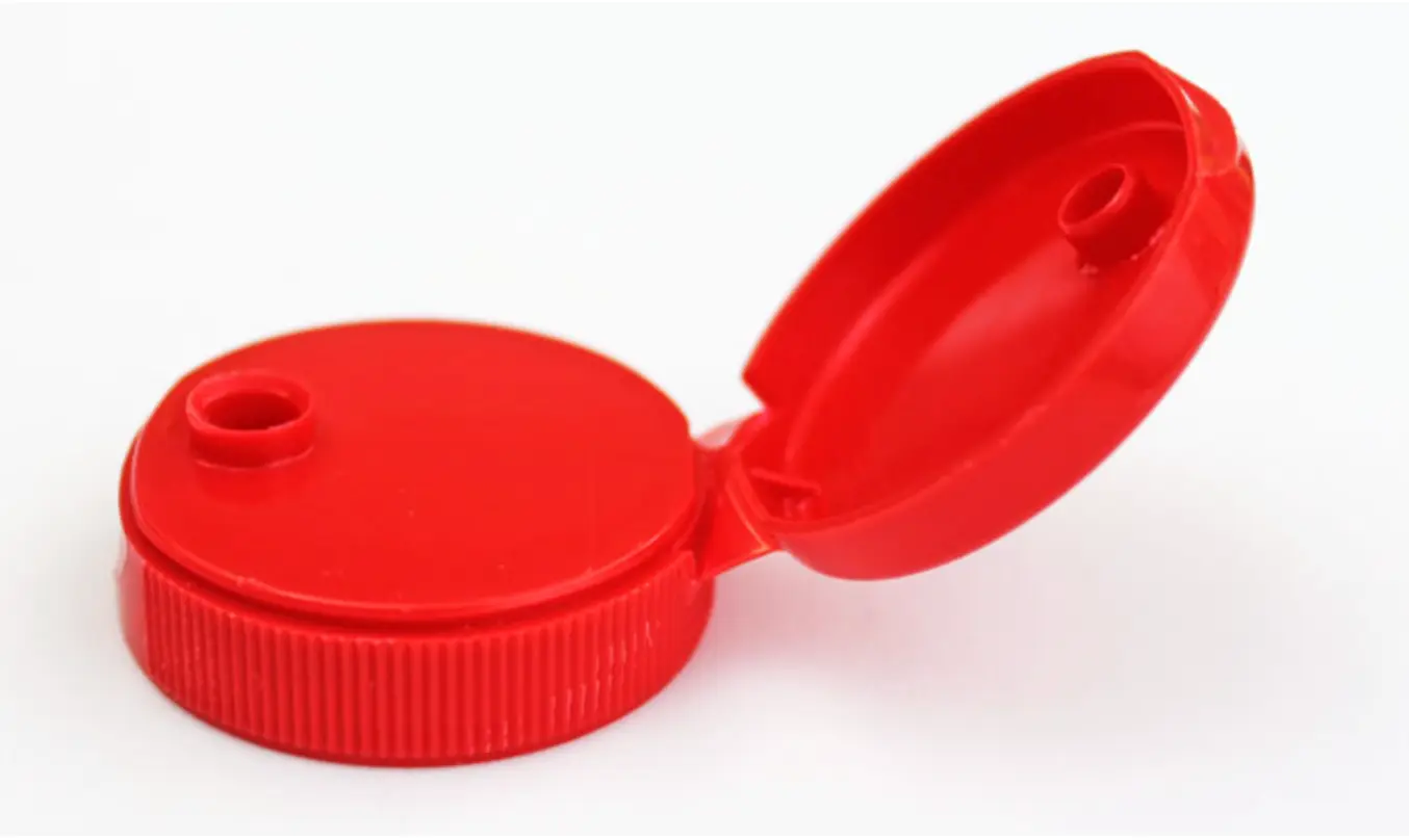

La duttilità del polipropilene lo rende ideale per la produzione di parti con cerniera integrata, come i coperchi dei contenitori di caramelle o dei flaconi di shampoo. Questo materiale resiste alla fatica e può essere utilizzato ripetutamente anche per tali applicazioni.
Tappo rosso per bottiglia di ketchup che mostra un esempio di cerniera integrata
La duttilità del polipropilene lo rende un'ottima scelta per elementi di progettazione come le cerniere integrate, dove i collegamenti tra componenti devono essere piegati ripetutamente senza strapparsi. (Immagine per gentile concessione di RevPart)

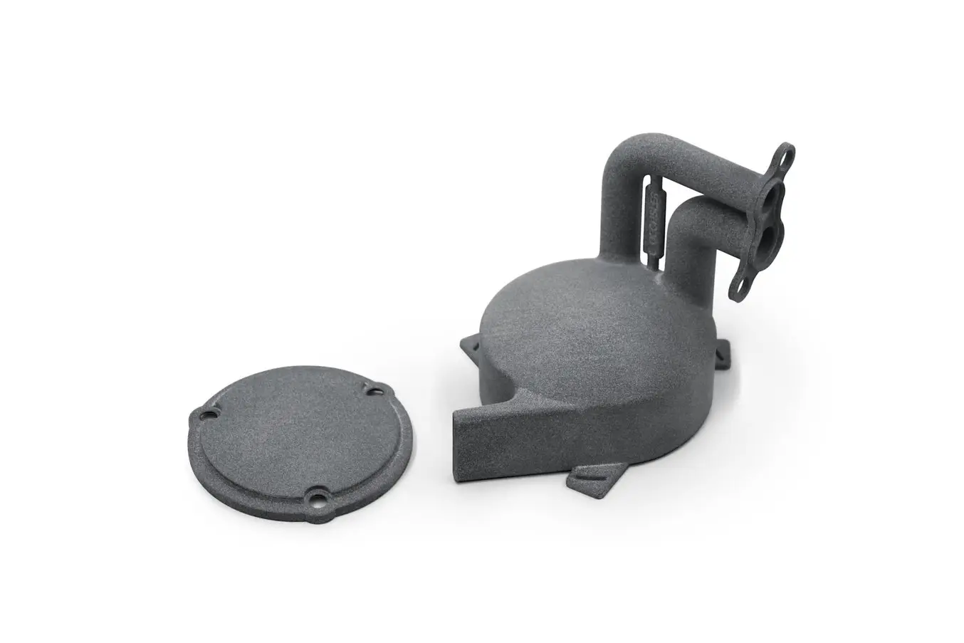

Stampa 3D tramite modellazione a deposizione fusa (FDM)
Parte stampata in 3D in polipropilene tramite FDM
I filamenti di polipropilene per FDM possono essere utilizzati per realizzare rapidamente prototipi, come questo componente di ingegneria stampato su una macchina FDM. (Immagine per gentile concessione di Sculpteo)
