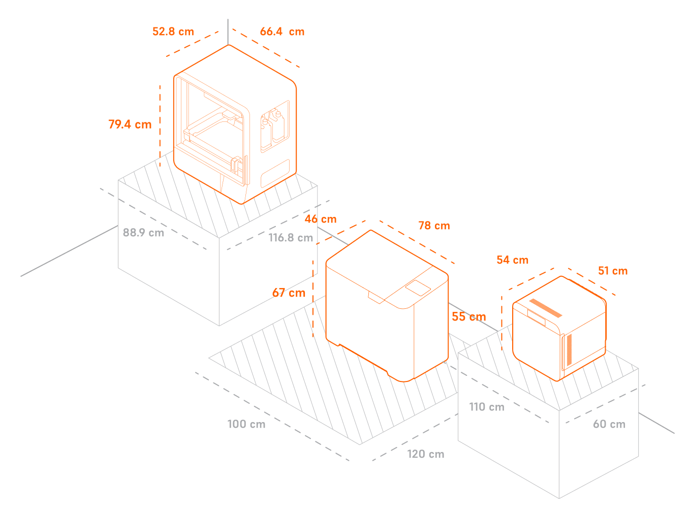

Conditions requises de l’espace de travail
Prévoyez les dimensions minimales suivantes pour un accès le plus pratique possible (L × P × H) :
  • Imprimante de génération Form 4L : 88,9 × 116,8 × 81,3 cm
  • Form 4L Finish Kit : 55 × 85 × 90 cm
  • Espace supplémentaire pour les autres outils de post-traitement (par exemple Form Wash L, Form Cure L ou appareils tiers approuvés par Formlabs)
    • Form Wash L : 100 × 120 × 120 cm
    • Form Cure L V2 : 60 × 110 × 56 cm
L’imprimante nécessite une source d’alimentation répondant aux exigences suivantes :
  • 100 – 240 VCA
  • Maximum 9 A
  • 50/60 Hz
  • 900 W
Graphique représentant la Form 3L, la Form Wash L et la Form Cure L avec leurs dimensions et l'espace recommandé autour de chaque machine.
