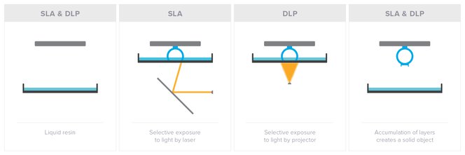

Konventionelle SLA-Drucker beruhen auf großen Wannen flüssigen Kunstharzes (auch Resin genannt), in denen die oberste Schicht durch einen über diesem Tank befindlichen Laser selektiv ausgehärtet wird. Diese Systeme waren groß, unerschwinglich teuer und auf eine komplexe Infrastruktur angewiesen, was ihren Einsatz auf Fortune-500-Unternehmen und Firmen vergleichbarer Größenordnung beschränkte.

Digital Light Processing (DLP) ist ein Verfahren zum Kunstharz-3D-Druck, das statt eines Lasers einen Lichtprojektor verwendet, um ganze Schichten flüssigen Kunstharzes auf einmal auszuhärten.
In DLP-Druckern wird das Licht mithilfe einer Reihe von Mikrospiegeln projiziert, die in einer Matrix auf einem Halbleiterchip ausgerichtet sind. Diese Mikrospiegel-Komponenten repräsentieren jeweils ein Voxel (oder 3D-Pixel) des Druckteils. Die Auflösung des Teils wird durch die Anzahl der Mikrospiegel-Komponenten und die Größe des Konstruktionsbereichs bestimmt.

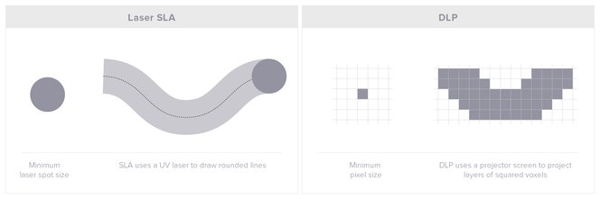

Die Auflösung von laserbasierten SLA-3D-Druckern wird durch vier Faktoren bestimmt: die Laserspotgröße, die Leistungsverteilung des Laserspots, die Präzision der Galvanometer bei der Lenkung des Lichts auf die XY-Ebene und die minimale Schichthöhe auf der Z-Achse.
Die Laserspotgröße scheint auf den ersten Blick die minimale Strukturgröße anzugeben – dem ist jedoch nicht so. Es stimmt zwar, dass die minimale Strukturgröße durch die Laserspotgröße definiert wird, wenn das gesamte Teil nur aus einem einzigen, runden Punkt besteht – denn der Laser kann keine Fläche aushärten, die kleiner ist als er selbst. Dies ist jedoch keine realistische Druckteilgeometrie. Bei realistischen Teilen kann der Laser auch Formen und Merkmale nachzeichnen, die kleiner sind als die Laserspotgröße, denn die Schrittgröße, mit der der Laser sich über die XY-Ebene bewegt, ist kleiner als die Spotgröße – so zeichnet der Laser also den „Außenrand“ sehr kleiner Strukturen nach.
Der Form 3+ hat beispielsweise eine Laserspotgröße von 85 Mikrometern, aber eine XY-Auflösung von 25 Mikrometern. Die XY-Auflösung beschreibt hier, wie genau der Drucker in der XY-Ebene (Horizontale) drucken kann.

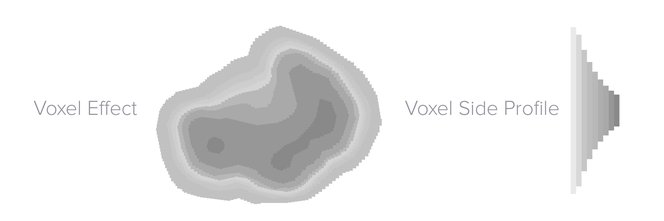

Die Auflösung von DLP-3D-Druckern ist von der Pixelgröße (sowohl X- als auch Y-Messungen), der Leistung und Uniformität des Lichts, dem Einsatz von Kantenglättung und der minimalen Schichthöhe auf der Z-Achse abhängig, ähnlich wie bei laserbasierten SLA-Druckern.
Je kleiner die Pixelgröße, desto höher die Auflösung – ganz wie bei bekannten Technologien wie Fernsehern oder Mobilgeräten. Im DLP-3D-Druck wird die XY-Auflösung von der Pixelgröße bestimmt, dem kleinsten Merkmal, das der Projektor in einer einzelnen Schicht reproduzieren kann. Dies hängt von der Auflösung des Projektors – Full-HD (1080p) ist die häufigste – sowie vom Abstand zum optischen Fenster ab. Darum haben die meisten DLP-3D-Drucker im Desktop-Format eine feste XY-Auflösung, die im Allgemeinen zwischen 35 und 100 Mikrometern liegt.
Die Auflösung von DLP-3D-Druckern verringert sich mit steigendem Fertigungsvolumen, da keine Projektoren mit signifikant höherer Pixelzahl verfügbar sind. Somit müssen Hersteller bei gleichbleibender Pixelzahl den Abstand von der Lichtquelle vergrößern, was zu einer verringerten Auflösung und Druckqualität führt.
Die Auflösung von MSLA-3D-Druckern ist durch die Pixelgröße des LCDs, die Kollimation und Uniformität der Lichtquelle, den Einsatz von Kantenglättung sowie die minimale Schichthöhe auf der Z-Achse bestimmt.
Ähnlich wie bei DLP-3D-Druckern bedeutet eine kleinere Pixelgröße auch eine höhere Auflösung. Die Pixelgröße ist dabei jedoch nur ein Faktor. Beim MSLA-Druck muss das Licht stark kollimiert sein (also in parallelen Strahlen verlaufen) und darf beim Passieren eines Pixels im LCD-Bildschirm nicht streuen. Das Licht muss außerdem extrem uniform sein, damit das Kunstharz durch jedes Pixel des LCD mit derselben optischen Leistung ausgehärtet wird.

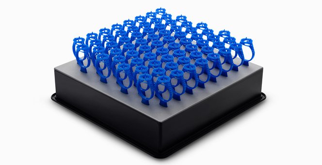

Vor der Einführung des invertierten SLA-3D-Drucks hatten Kunstharz-3D-Drucker große Fertigungsvolumen und waren sehr kostspielig. Der invertierte Kunstharz-3D-Druck machte die Technologie leichter zugänglich, allerdings waren diese Geräte oft weitaus kleiner, da sich große Druckaufträge aufgrund der hohen Abzugskräfte nur extrem schwer erfolgreich zu drucken wären.
Die Kombination von invertiertem SLA-Druck (der die Nutzung von Kunstharz nach Bedarf anstelle von großen Wannen voll Harz ermöglicht) und neuen Ablösetechnologien macht es heute möglich, größere Fertigungsvolumen zu drucken, ohne 100 000 € und mehr für einen konventionellen großformatigen Kunstharz-3D-Drucker auszugeben. Für Branchen wie die Konsumgüterindustrie, das Produktdesign und das Gesundheitswesen stellen großformatige Kunstharz-Drucker die ideale Lösung dar, um Anwendungen in Lebensgröße umzusetzen.
Um zu beurteilen, welches Format von Kunstharz-Druckern sich am besten für die eigenen Zwecke eignet, sollte der Anwendungsfall betrachtet werden. Im Kunstharz-Druck gibt es drei Hauptkategorien: Desktop-, Tisch- und Industrieformat.

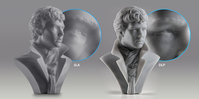

Laserbasierte 3D-Drucker wie der Form 3+ und der Form 3L erfreuen sich aufgrund der nahezu völlig glatten Oberflächen großer Beliebtheit. Da der Laserspot rund ist, lassen sich wahrhaft runde Krümmungen drucken, und auch die Gesamtoptik der Teile ist sehr glatt.

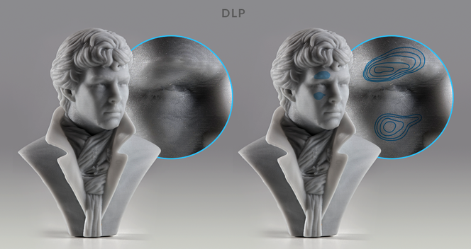

DLP- und LCD-3D-Drucker ergeben in der Regel ebenfalls ein sehr glattes Oberflächenfinish und erfordern nur wenig Schleif- oder Polierarbeiten, um die Optik von Spritzgussteilen zu erzielen. Allerdings projizieren DLP- und LCD-Drucker das Licht durch Voxel oder Pixel, die rechteckig sind. Früher verursachten diese Voxel sichtbare „Stufen“ oder einen sogenannten Alias-Effekt auf der X- und Y-Achse, was auch als Voxel- oder Pixellinien bezeichnet wird.
Neuere DLP- und LCD-3D-Drucker verwenden hochauflösende Projektoren oder LCDs mit sehr kleinen Pixeln sowie Techniken zur Kantenglättung (auch Anti-Aliasing genannt), bei denen bestimmte Pixel teilweise eingeschaltet werden. Dadurch erreichen moderne DLP- und LCD-3D-Drucker eine Oberflächenbeschaffenheit, die von den Ergebnissen laserbasierter SLA-Drucker fast nicht zu unterscheiden ist.
