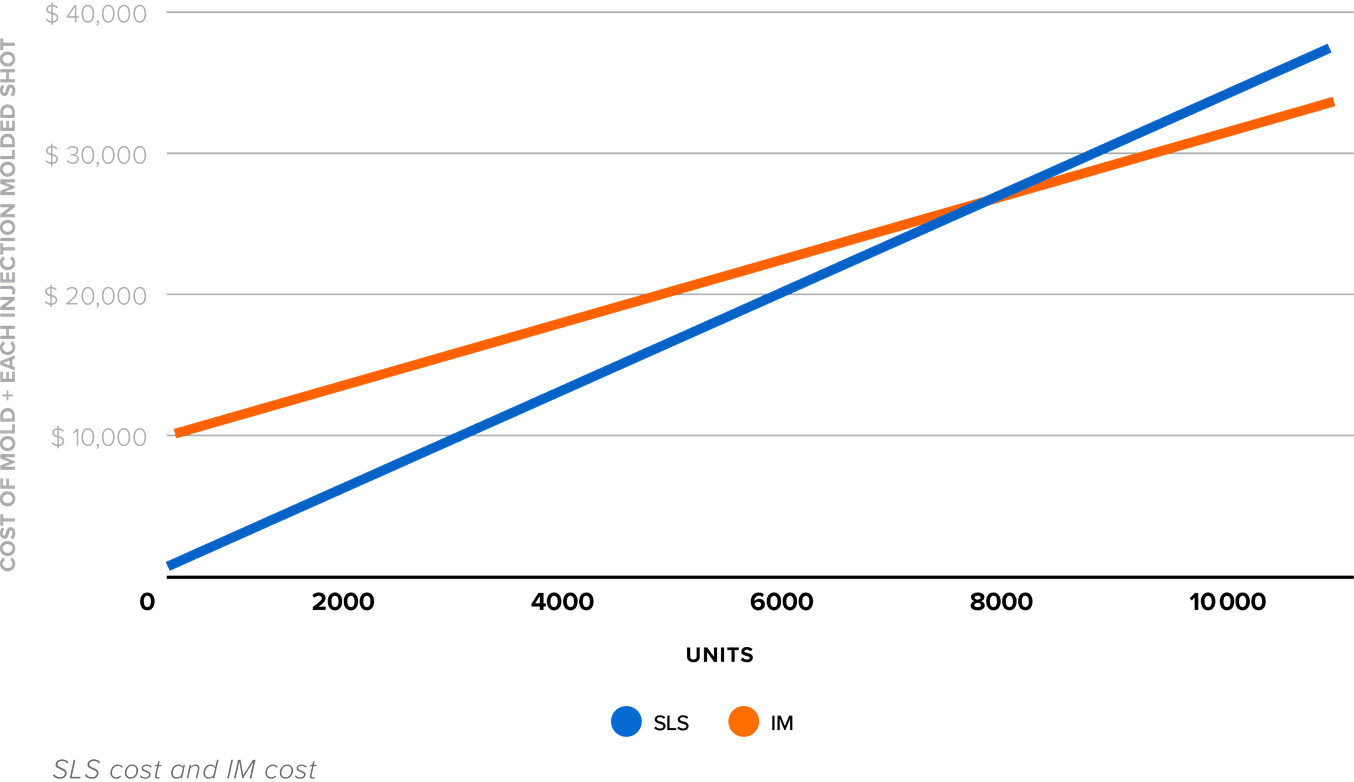

Pièce 2 : engrenage de plateau tournant
Cette pièce est dotée d'un trou chanfreiné au centre afin de saisir fermement la cheville du plateau tournant et de générer une force suffisante pour faire tourner la plateforme de la Form Cure L.
Il faudrait un moule en deux partie pour mouler cette pièce par injection, or un moule en deux parties est plus coûteux. Le coût estimé par le fabricant contractuel de moulage par injection était de 10 000 $.
SLSCoût du moulage par injection, par pièceCoût de l'outillage du moulage par injection
Engrenage du plateau tournant3,50 $2,20 $3700 $
L'impression 3D SLS de l'engrenage du plateau tournant a permis aux concepteurs de ne modeler qu'une seule pièce. Par ailleurs, le coût par pièce n'était que de 3,50 $, ce qui signifie que le seuil de rentabilité pour le moulage par injection se situait à des quantités proches de 8000 unités. L'équipe a décidé d'imprimer la pièce avec la Fuse 1, ce qui lui a permis d'économiser des milliers de dollars et de réduire le coût du produit final. Jusqu'à ce niveau de production, l'équipe a ainsi disposé de plus de temps pour planifier et commander des moules, avant de passer au moulage par injection lorsqu'il est devenu plus économique. L'impression 3D SLS de ces pièces leur a ainsi permis d'accélérer le lancement et de se concentrer sur d'autres parties du produit.
