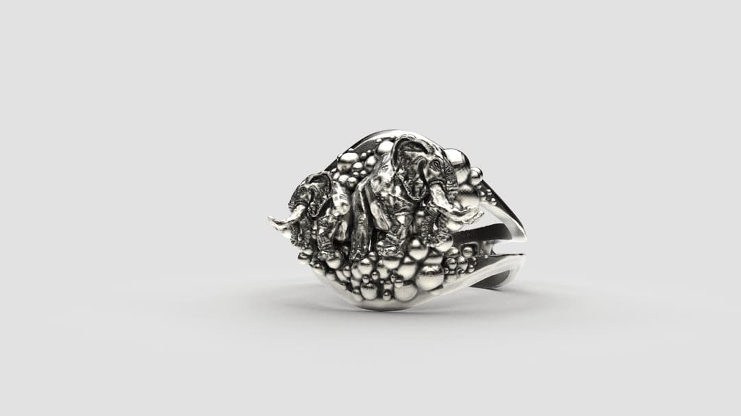

Les points de contact de support jouent un rôle dans la qualité de vos pièces imprimées en 3D. Ceci est particulièrement vrai pour les résines conçues pour le moulage, car un creux laissé dans le moule en éliminant un support peut abimer un motif délicat et complexe en joaillerie ou le moulage d'une couronne dentaire.
Grâce aux supports à point de contact réduit utilisables avec Castable Wax Resin, nous avons réduit le risque que les supports, une fois éliminés, laissent un creux dans la pièce. Les nouveaux points de contact des supports en forme de pince sont conçus pour se casser à une certaine distance de la surface de la pièce, en laissant généralement une petite bosse plutôt qu'un creux. Il est alors possible d'estomper la trace en ponçant légèrement, soit le modèle imprimé, soit le moulage en métal.
Ces points de contact des supports aident aussi à soutenir les petits détails comme des griffes et des lettres que des supports conventionnels pourraient abimer.
