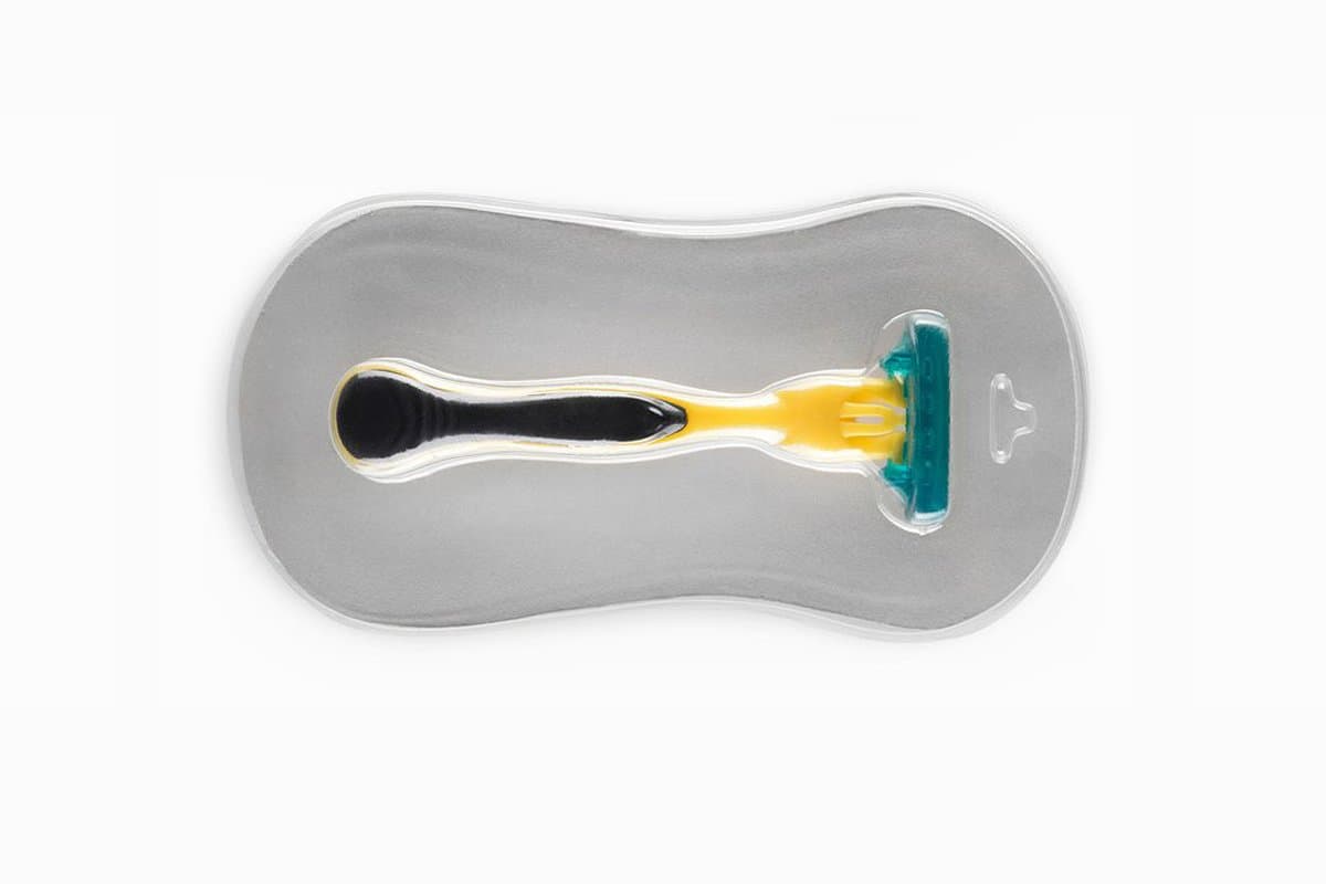

Vakuumformen ist eine Art des Thermoformens, ein Prozess zur Herstellung von Gussformen, bei dem Kunststoff über einer Form erhitzt und anschließend abgekühlt wird, damit er deren Aussehen annimmt. Erfahren Sie mehr über verschiedene Techniken zur Herstellung von Gussformen, einschließlich Thermoformen mit Desktop-3D-Druck.
