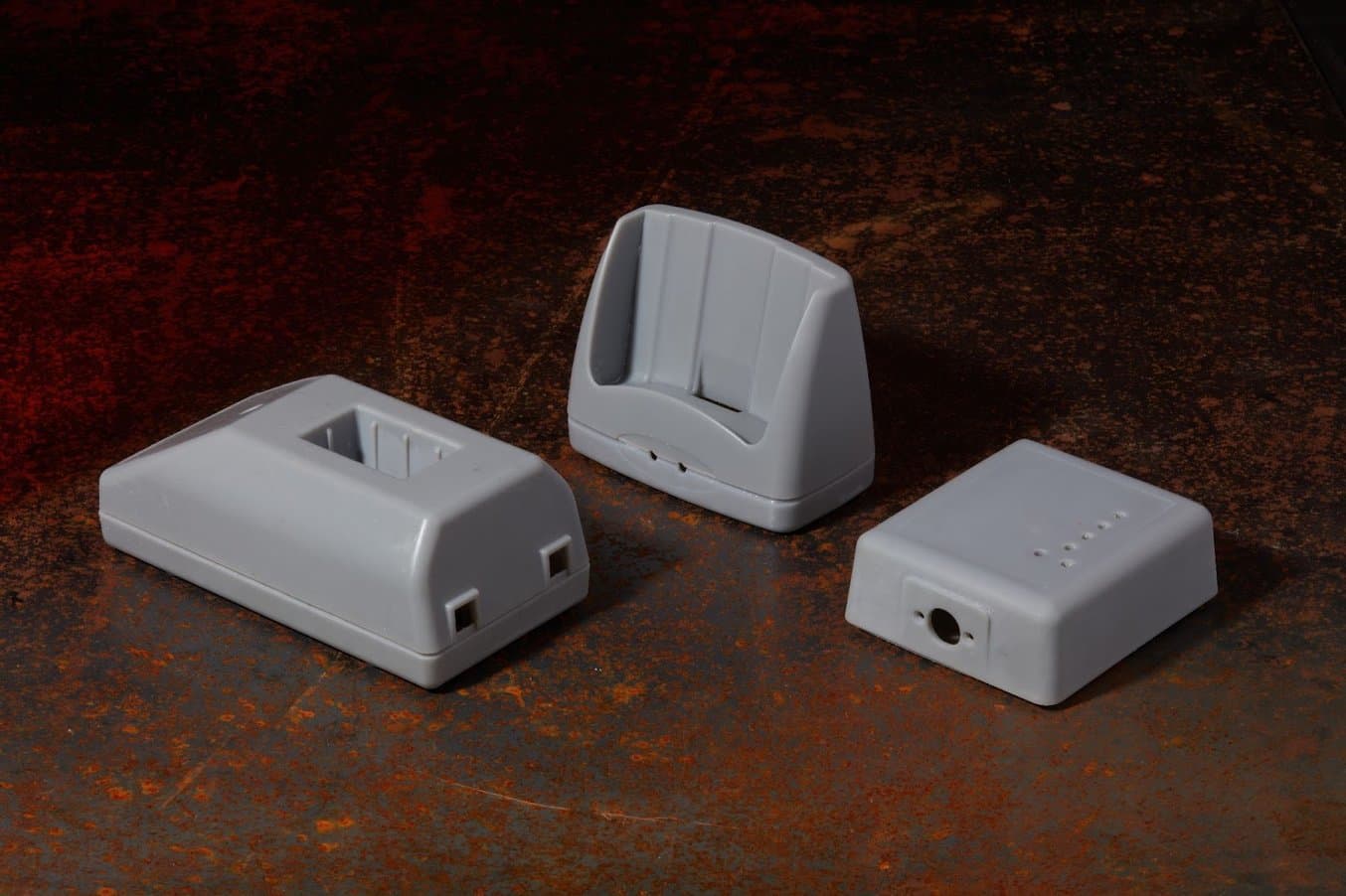

Einer von Avance Designs Kunden ist Energy Access, ein Hersteller individueller Lösungen zur Batterieaufladung für elektronische Ausrüstung in den Branchen Medizin, Verteidigung, Schwerindustrie, Sicherheit und Robotik. Energy Access wandte sich an das Team von Avance, um Hilfe beim Design von Ladevorrichtungen zu erhalten, die in individuell entworfene und jeweils unterschiedlich geformte Batterien passen. „Meine Aufgabe ist es, ein Gehäuse zu entwerfen, in dem die Batterie für die Ladevorrichtung sicher gelagert und positioniert werden kann, sowie ein Fach zu designen, das diese Verbindung ermöglicht“, erklärt Parker.
Für Avance ist das Design und die Entwicklung von Produkten, die mit spezifischer, individuell geformter Ausrüstung integriert werden können, keine Herausforderung. Hindernisse treten erst auf, wenn es darum geht, die Materialeigenschaften des 3D-gedruckten, maßgefertigten Teils mit den massenproduzierten, spritzgegossenen Komponenten des Endproduktes in Einklang zu bringen.
Bei Energy Access ist es eine unternehmensweite Norm, dass alle Bauteile nach UL 94 zertifiziert sein müssen, um sich gegen jegliche unvorhergesehenen Umweltrisiken abzusichern. Daher muss Avance Teile bereitstellen, die nahtlos mit den bestehenden Produkten von Energy Access kompatibel sind. „Wir würden gern die gleichen Materialeigenschaften erreichen, denn so passen die Teile zur Methodologie der endgültigen Baugruppe und das macht es einfacher, die mechanischen Merkmale in das Endprodukt zu integrieren“, so Parker.
Um diese Materialeigenschaften zu erzielen – also Festigkeit, Glätte und Flammhemmung gemäß UL 94 –, musste Avance bisher auf ein Gussverfahren mit Polyurethan ausweichen. Hierfür stellte Tony Parker ein Modell über 3D-Druck oder Zerspanung her, konstruierte eine Silikonform um das Modell herum, beschaffte ein kommerziell verfügbares, UL-zertifiziertes Polyurethan und goss es in die Silikonform, um das Gussteil aus Polyurethan anschließend zu entnehmen und nachzubearbeiten. „Jedes einzelne Teil brauchte Tage, und wenn wir Bestellungen über 20 Stück hatten, beanspruchte das etwa drei Wochen“, erinnert sich Parker.
Dank Flame Retardant Resin kann Parker mehrere Arbeitsschritte überspringen und erheblich schneller vom CAD-Design zum fertigen Bauteil übergehen.  „Dass ich das Teil direkt in Flame Retardant Resin 3D-drucken kann, verkürzt die Fertigungsdauer für alle 20 Teile auf ungefähr eine Woche“, so Parker.

Dieser verkürzte Arbeitsablauf hatte einen großen Einfluss auf Parkers Entwicklungsprozess, doch ohne einige zusätzliche Überlegungen würde er noch keine Komplettlösung darstellen. Schließlich standen beim FDM-3D-Druck schon seit Jahren UL-zertifizierte Materialien zur Verfügung. Doch die Teile müssen auch eine erstklassige Oberflächenbeschaffenheit aufweisen, ohne deutliche Schichtlinien, wie sie auf FDM-Druckteilen typisch sind. „Ich war schwer beeindruckt von der Oberflächenqualität, die wir mit Flame Retardant Resin erreichen. Die Druckteile sehen fast aus wie grundierte Teile, und auch beim Schleifen verhalten sie sich, als hätten sie eine Grundierung. Sie lassen sich sehr leicht nachbearbeiten und für das Lackieren vorbereiten, was für uns ein echter Pluspunkt ist“, erzählt Parker.
Das Team von Avance muss außerdem sicherstellen, dass die Druckteile als Komponenten größerer Baugruppen fungieren können, weshalb sie sich für das Einfügen von Schraubgewinden eignen müssen. „Gewindeeinsätze zum Einpressen haben bestimmte Parameter, aber wir haben einfach die Empfehlungen für die gewünschte Lochgröße befolgt und ein kleines Presswerkzeug benutzt, um einen Basiseinsatz einzufügen, und das Teil hat das ohne Probleme mitgemacht. Es gab überhaupt keine Schwierigkeiten und die Druckteile haben die Gewindeeinsätze sehr gut aufgenommen“, berichtet Parker.
Eine so leichte Integration macht letzten Endes den Unterschied beim Montageprozess. Parker kann sich darauf verlassen, dass die Formlabs-Druckteile Tests gemäß UL bestehen, den anderen Teilen der Batterieladevorrichtung in Oberflächenglätte und Festigkeit ähneln und konsistent mit Gewindeverbindungen ausgestattet werden können. Obwohl sie aus dem 3D-Drucker stammen, lassen sich Bauteile aus Flame Retardant Resin reibungslos in die Methodologie der Baugruppe des Kunden integrieren. „Speziell Energy Access war davon begeistert, denn die Fertigungslösungen für flammhemmende Materialien mit FDM oder Guss hatten sie nicht überzeugt. Ihnen gefiel die Idee, bei der Entwicklung, Umsetzung von Änderungen und im gesamten Design- und Fertigungsprozess durchweg beim selben Material bleiben zu können“, so Parker.
