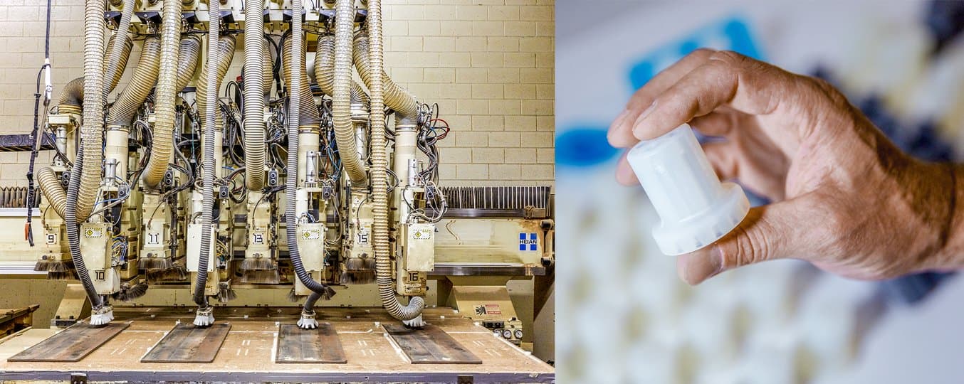

Hunderte von Führungsstiften aus Durable Resin werden auf den CNC-Oberfräsentischen im Werk von Ashley Furniture in Arcadia eingesetzt. Zuvor wurde für jede Platte eine eigene Vorrichtung hergestellt. Jetzt nutzen die Mitarbeiter ein Einrichteblatt, um die Stifte schnell auf einem einfachen Gittermuster zu versetzen.
„Wir haben mit einem einzigen einfachen Muster angefangen, da wir das Muster in wenigen Stunden fertigen konnten, anstatt es möglicherweise von einem internationalen Anbieter zu beziehen, was Wochen dauern würde. Wir konnten die 3D-Drucktechnologie nutzen, um einige unserer Fristen zu verkürzen und bessere und informiertere Entscheidungen mit unser Designabteilung zu treffen“, so Pieters
„Jetzt haben wir das bei der Art und Weise, wie wir 3D-Drucktechnologie zur Herstellung von Bauteilen nutzen, die uns dabei helfen, unsere täglichen Abläufe im Werk durchzuführen, noch ausgeweitet.“

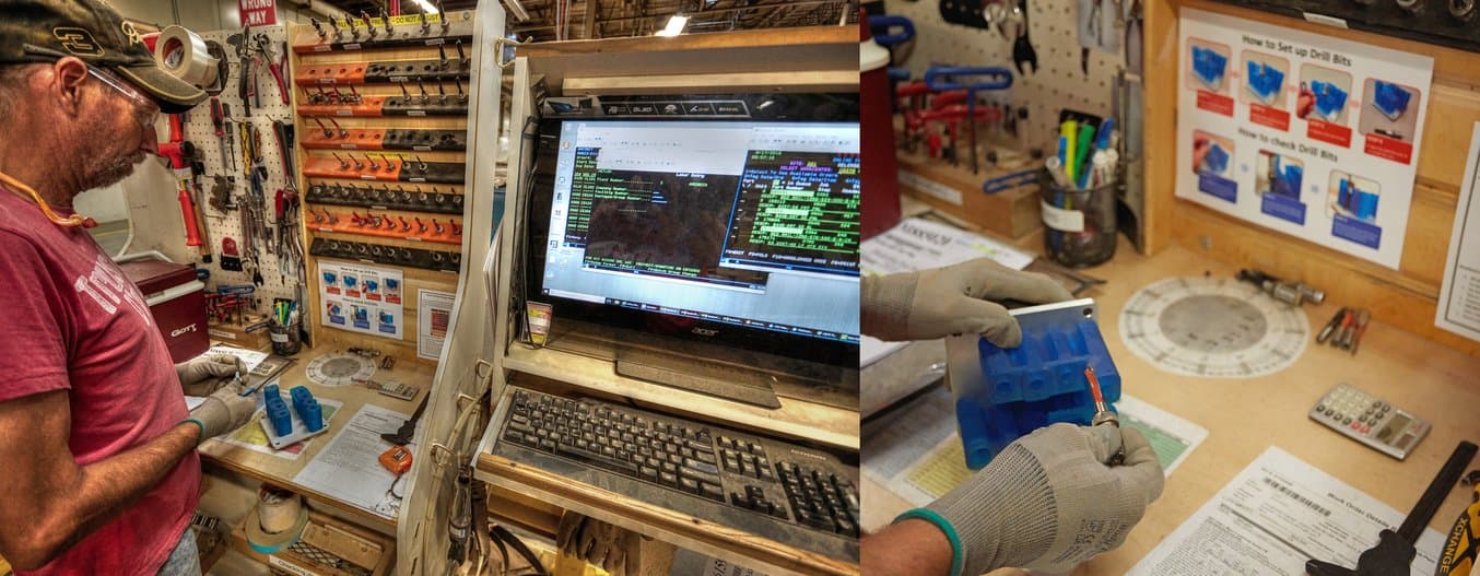

Eine Werkzeugführung aus Tough Resin mit einfachen Anweisungen, die einem Arbeiter dabei helfen, Bohrer zu überprüfen.

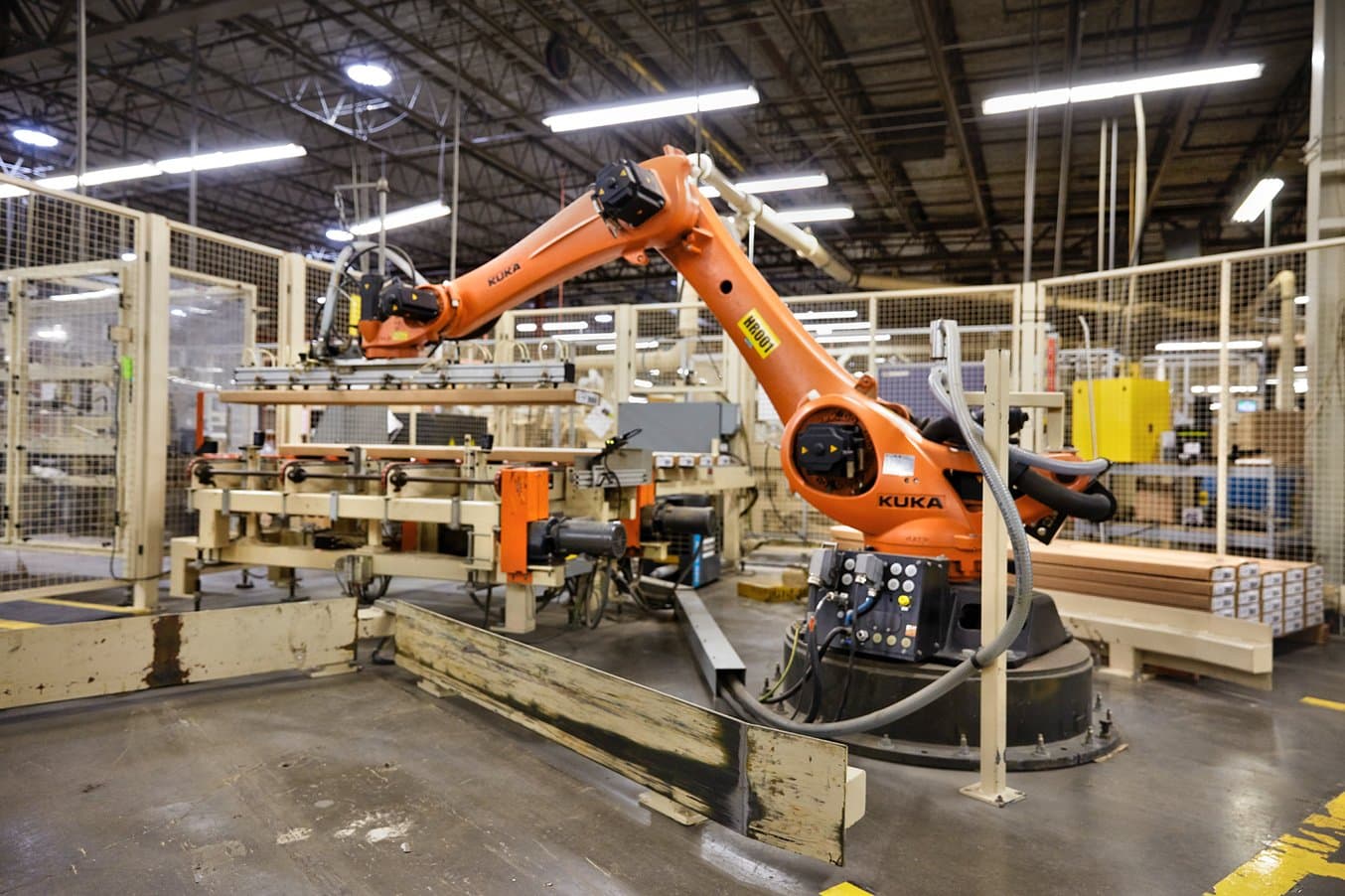

Ashley Furnitures erster Roboter, ein Palettierroboter, stapelt pro Stunde 200 Kisten perfekt aufeinander.
„Der Arbeitskräftemangel ist eine echte Herausforderung für uns. Wir müssen automatisieren. Unser Geschäft hier allein im Werk ist um 10 Prozent gewachsen, und das mit 15 Prozent weniger Arbeitskräften“, berichtet Pieters. „Wenn wir Automatisierungsprojekte betrachten – wo wir unsere Energie und unser Geld reinstecken sollten – [schauen wir,] wo die Arbeit am anstrengendsten ist, am monotonsten – wir beseitigen diese Arbeiten und lassen die Mitarbeiter ihren Verstand einsetzen, um zu sehen, wo wir unsere Prozesse weiter verbessern können“, erklärt Pieters.
„Wir haben unseren ersten Roboter vor fünf Jahren angeschafft, und jetzt können Sie bei der Besichtigung des Werks sehen, wo wir überall noch Automatisierung einsetzen. Beim 3D-Druck ist dasselbe Wachstumsmuster erkennbar.“

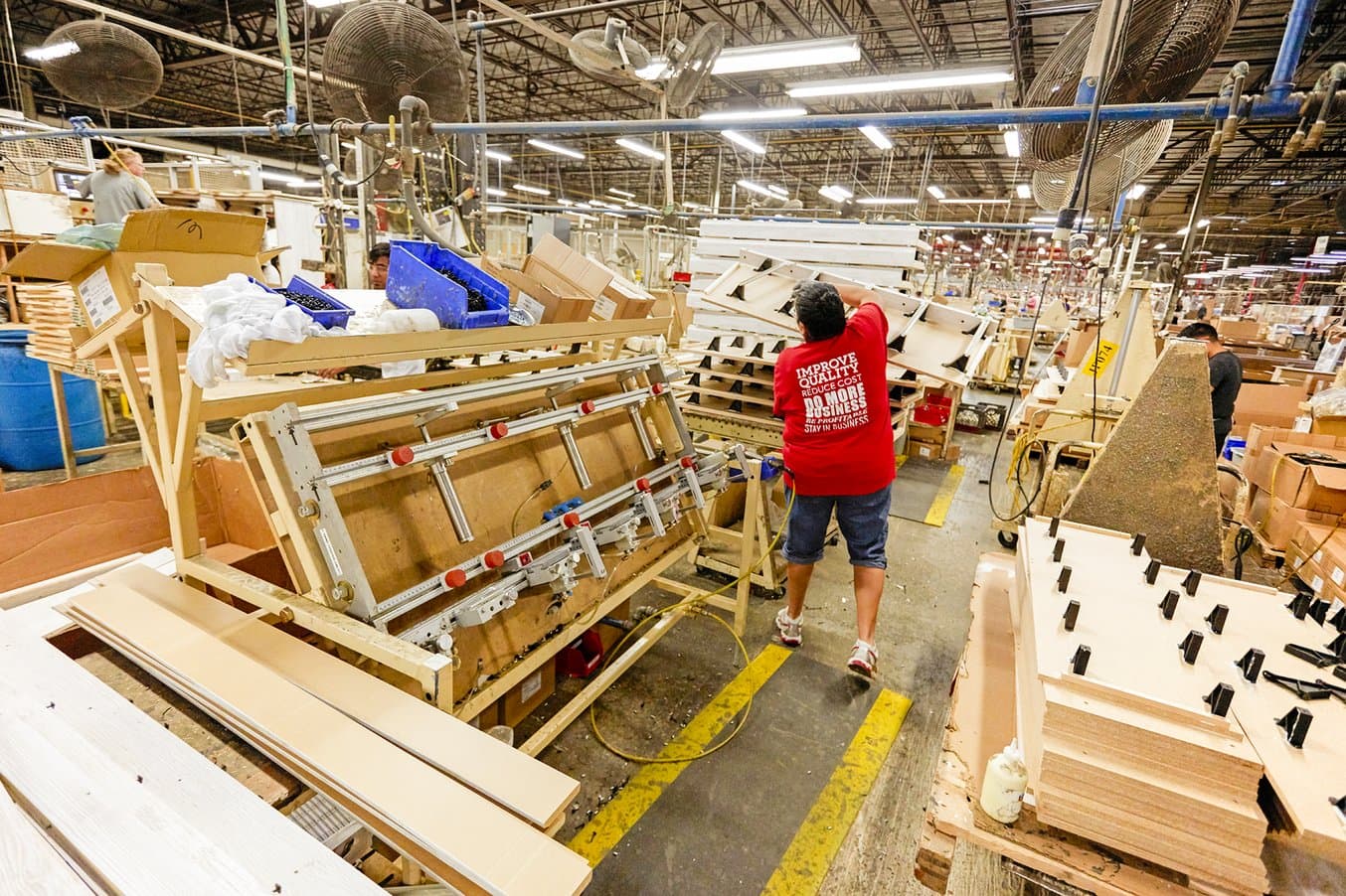

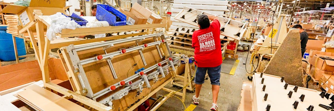

Ein universelles Montagevorrichtungssystem setzt 3D-gedruckte Teile ein, um die Anpassungen bei Produktwechseln zu erleichtern. So fallen die Kosten für den Bau ganz neuer Vorrichtungen in Metallwerkstätten vollständig weg.
Zusätzlich zu der Zeit- und Kostenersparnis gegenüber dem Outsourcing bestimmter Teile hat der 3D-Druck einige der traditionellen Prozesse im Werk verändert. Beispielsweise hat das Unternehmen ein universelles System für Montagevorrichtungen entwickelt. Wenn jetzt eine neue SKU eingeführt wird, müssen Fertigungsingenieure nur neue Teile drucken, um das System anzupassen, und Montagemitarbeiter befolgen die einfachen Anweisungen für jeden Wechsel. Das System hat die Einrichtungszeit im Montagebereich sowie den Lagerraum der ursprünglichen, bis zu 100 kg schweren Teile erheblich reduziert.
„Wir haben wirklich Vorrichtungen mit Abmessungen von 90 cm × 180 cm mit einem einfachen Behältersystem ersetzt; die Einrichtungszeit beträgt zwei Minuten.“ Konkel berichtet weiter: „Vorrichtungsbauer können sich jetzt anstelle von monotonen Arbeiten wichtigeren Problemen und größeren Herausforderungen zuwenden.“
