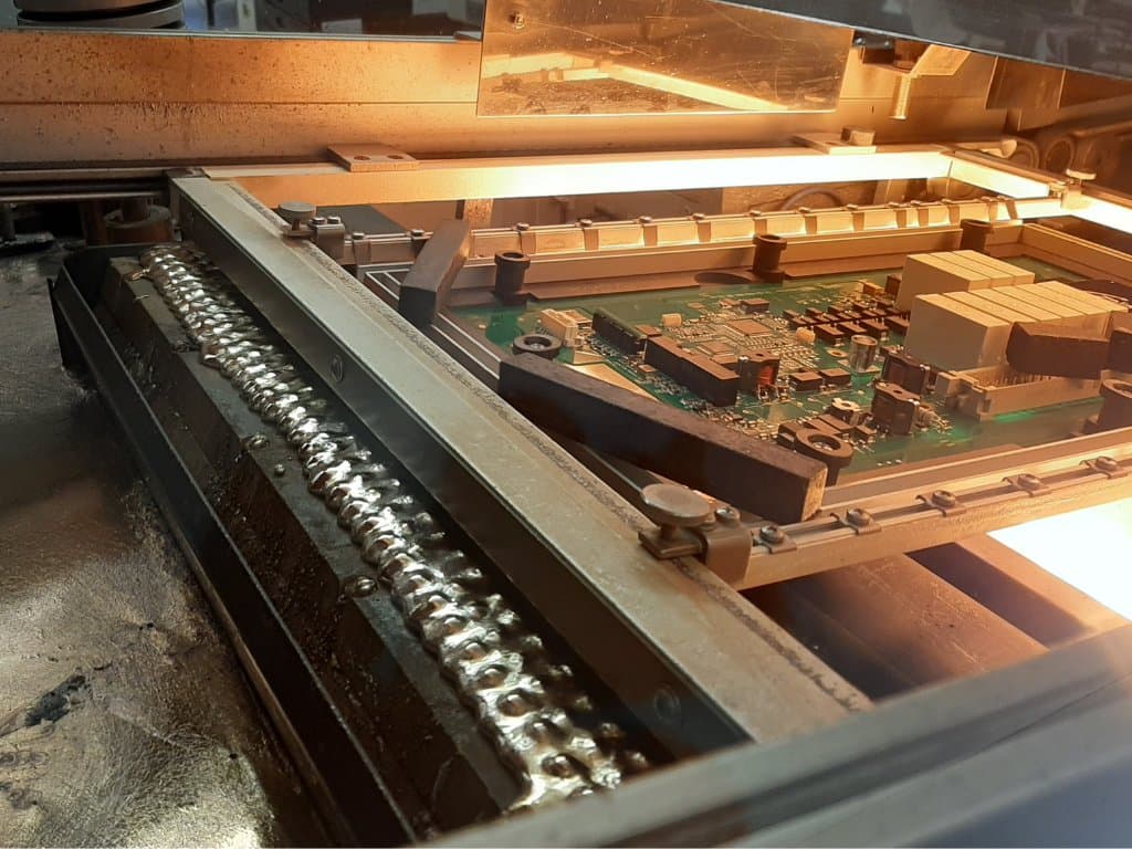

La soudure à la vague est une étape essentielle de l’assemblage de cartes et circuits électroniques. C’est une méthode de soudage par capillarité durant laquelle les composants électroniques sont brasés sur une carte de circuit imprimée grâce à un passage dans un bain d’alliage en fusion.
Pendant cette étape, le risque de déviation et d’erreur est assez important puisque les cartes et composants ne sont pas fixés. Auparavant, la méthode la plus accessible pour fixer les composants sur la carte électronique était au travers de nombreuses manipulations. Une autre approche était l'externalisation de la fabrication de cadres époxy pour les cartes les plus complexes, ce qui prenait entre trois et six semaines. Ces approches peu flexibles et loin d’être optimales étaient coûteuses et chronophages. Par conséquent, elles ne permettaient pas à CMS Industrie de répondre à son besoin d'adaptabilité pour l'assemblage de sa gamme de produits très diversifiée.

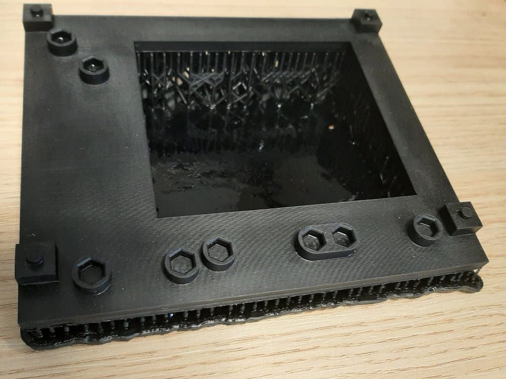

![Les éléments sont maintenus par des éléments imprimés en 3D lors de la soudure à la vague.](/_next/image/?url=https%3A%2F%2Fformlabs-media.formlabs.com%2Ffiler_public_thumbnails%2Ffiler_public%2Fca%2Fbd%2Fcabd4866-1c4b-45d8-864d-a9fca4c92e91%2F6.png__1354x0_q85_subsampling-2.jpg&w=2048&q=75)
Le maintien des éléments est assuré par un moule imprimé en High Temp Resin. (Source: CMS Industrie by Groupe Prenveille)
À présent, le maintien des éléments est assuré par un moule imprimé en 3D sur la Form 3, ce qui permet un gain de temps et de confort considérable. Parmi les nombreux matériaux compatibles avec la Form 3, c’est la résine spéciale High Temp Resin qui représente la solution idéale pour CMS Industrie lorsqu’il s’agit de la soudure à la vague. En effet, cette résine résistante aux températures élevées répond parfaitement à la contrainte thermique de la soudure à la vague. Puisque le bain d’alliage est chauffé à 250 - 300 °C pour 150 °C ressentis en surface pour les cartes électroniques, c’était un réel défi de trouver un matériau pouvant endurer ces températures. Ainsi, grâce à la Form 3, CMS Industrie peut bénéficier d'une plus grande souplesse, flexibilité et adaptation à moindre coût.
« La technologie 3D et High Temp Resin nous permettent d’élaborer les outils qu’on veut, d’en imprimer le nombre qu’on souhaite, de profiter de la souplesse de l'impression 3D et donc de s’abstenir de toutes les contraintes rencontrées dans l’usinage classique. »

![L’entreprise imprime en ESD Resin des gabarits de vissage.](/_next/image/?url=https%3A%2F%2Fformlabs-media.formlabs.com%2Ffiler_public_thumbnails%2Ffiler_public%2Fa7%2F5c%2Fa75cd50c-4b94-4229-a7cc-d7ed3958f0c9%2F3.png__1354x0_q85_subsampling-2.jpg&w=2048&q=75)
L’entreprise imprime en ESD Resin des gabarits de vissage. (Source: CMS Industrie by Groupe Prenveille)
« C’est une résine antistatique qui s’adapte parfaitement dans les milieux de l’électronique. »
Jocelyn Briard, ingénieur en amélioration continue chez CMS Industrie
La société spécialisée dans l’assemblage d’ensembles électroniques a été ravie de découvrir ce matériau antistatique qui s’adapte parfaitement dans les milieux de l'électronique. D’une part, celui-ci leur a permis de développer des outillages qui respectent les normes attendues pour travailler. D’autre part, la résistance dans les trois axes qu’offre la technologie SLA, en plus des tolérances géométriques très fines qui caractérisent l’impression 3D, et enfin la rapidité du processus, ont fait de la Form 3 un outil essentiel pour CMS Industrie.
