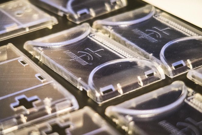

Avec la Form 2, j’imprime des prototypes de la nouvelle version qui est ensuite faite en injection plastique. C’est le seul moyen que j’ai trouvé pour faire des prototypes transparents (pour voir l’écran à travers), qui aient la finesse d’une injection plastique.
J’ai essayé de faire de la réaliser en moulage sous vide avant mais ça prenait beaucoup de temps et les résultats n’étaient pas satisfaisants. Avec la Form 2 j’ai une possibilité d’itération très rapide. J’utilise la résine Claire pour faire le boîtier de la console. Cela permet de voir les composants à travers, ce que les utilisateurs apprécient sur la première version de la console, et surtout de voir l’écran qui est protégé par la résine.
Comment procédez-vous exactement ?
Mon but n’est pas de faire de la série, mais des prototypes de la nouvelle version. C’est un processus itératif : j’imprime toujours la même pièce mais je modifie à chaque fois les paramètres. Je fais donc une pièce unique qui est imprimée différemment à chaque fois. Je fais le boîtier de la console et les boutons, qui sur la version finale seront en injection plastique.
En phase de développement je fais une impression par jour environ (une nouvelle version à chaque fois), avec deux demi-coques et cinq boutons sur une plateforme de fabrication. Je post-traite le matin, je passe la journée à retoucher et le soir je lance l’impression de la version suivante.
Pour le post-traitement, je nettoie les pièces dans l’IPA, je les passe aux UV pendant 30 min puis je leur mets un coup de bombe de vernis acrylique transparent parce que ça rend le plastique beaucoup plus transparent, comme du verre.
Je ne peux pas faire de polissage à cause de la géométrie complexe du boîtier. J’intègre ensuite un circuit imprimé à l’ensemble. Je n’ai pas vraiment eu de problèmes à l’assemblage car la précision de la Form 2 permet de créer des clips exacts qui s'emboîtent parfaitement. Il m’est juste arrivé quelquefois que les pièces soient légèrement voilées.
