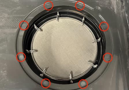

- Retirez la grille de surface pour exposer le tamis en dessous.
- Sur le rebord sur lequel reposait la grille de surface, repérez huit autocollants ronds. Chacun de ces autocollants recouvre un rivet.
- Décollez les autocollants pour exposer les rivets en dessous. Appuyez sur le bouton Sift (Tamiser) du panneau de commande ou allumez le tamis à l’aide de l’écran tactile.
- Observez et écoutez les rivets pour déterminer si l’un d’entre eux est endommagé ou desserré.
- Si l’un des rivets est desserré, utilisez un adhésif tel qu’un mastic silicone pour le fixer en place.
- Si les rivets sont trop lâches pour adhérer en place ou si le calfeutrage ne résout pas le problème, remplacez-les à l’aide du kit de révision du tamis de la Fuse Sift, disponible à l’achat sur la boutique Formlabs. Installez le kit en suivant le guide Remplacement de la bride de la trémie de la Fuse Sift.
- Si aucun des rivets n’est desserré, remplacez le moteur vibrant de la Fuse Sift. Des moteurs de remplacement sont disponibles à l’achat sur la boutique Formlabs. Notez qu’il existe différents numéros de pièce pour les unités Fuse Sift 120 V et 230 V :
