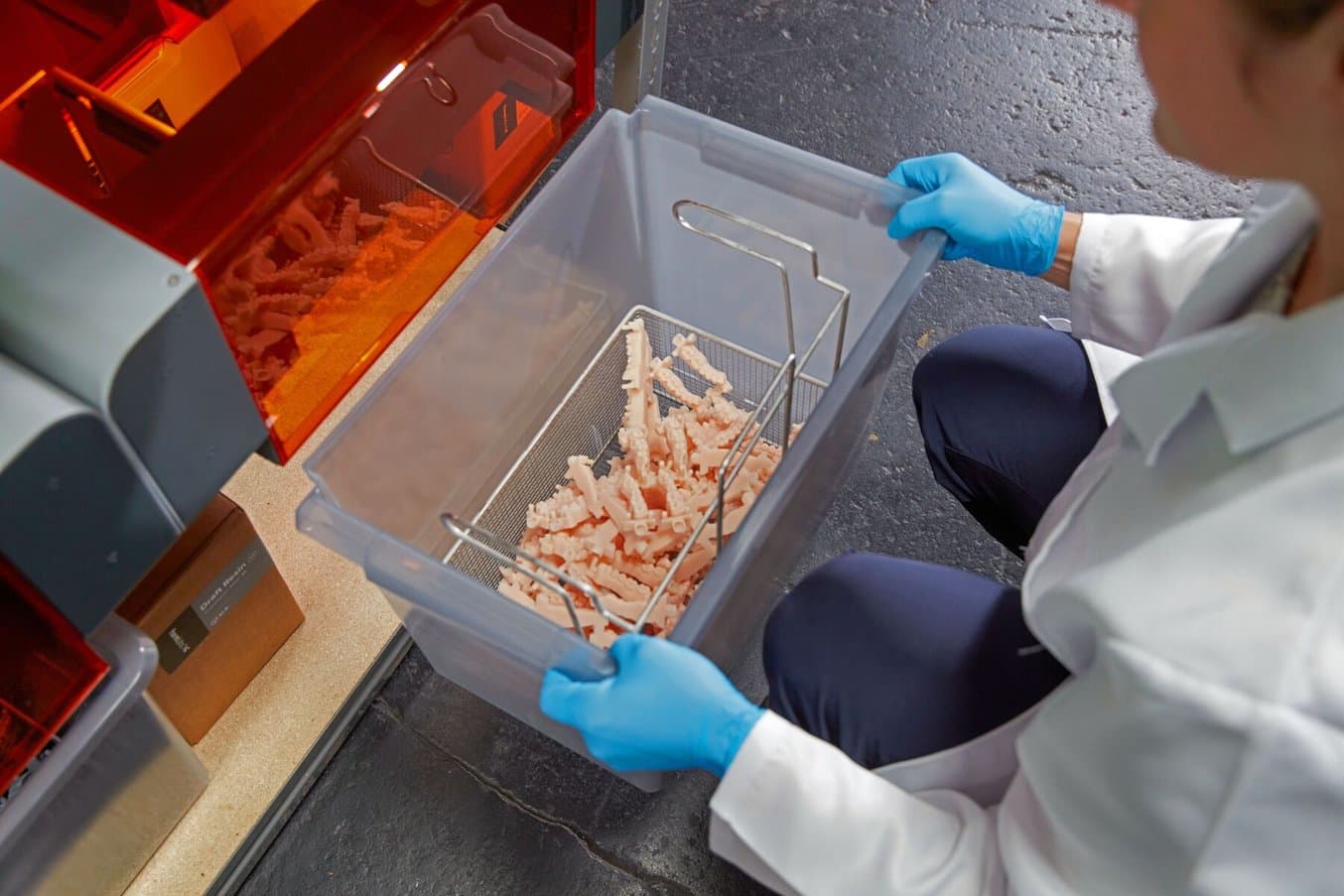

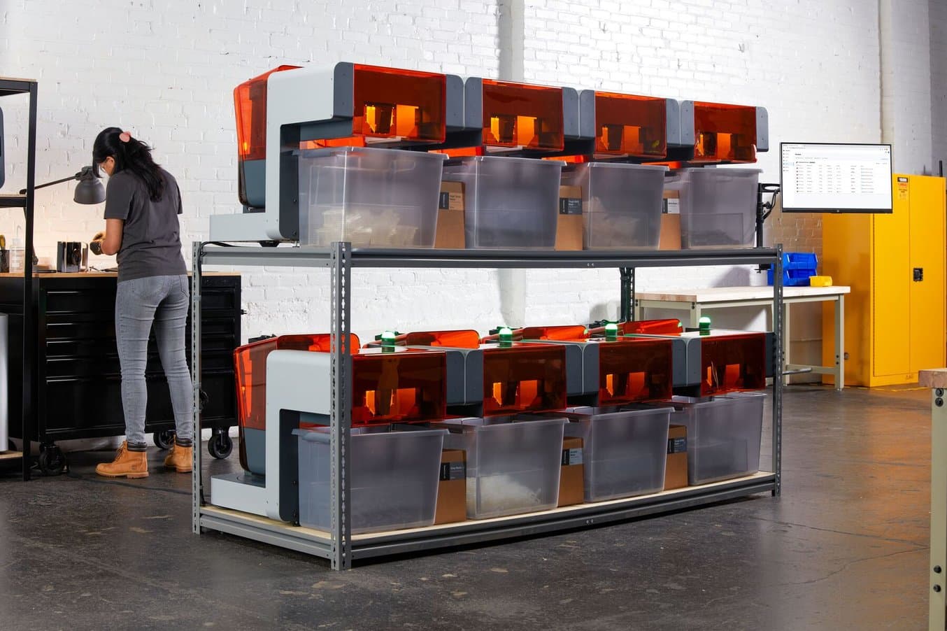

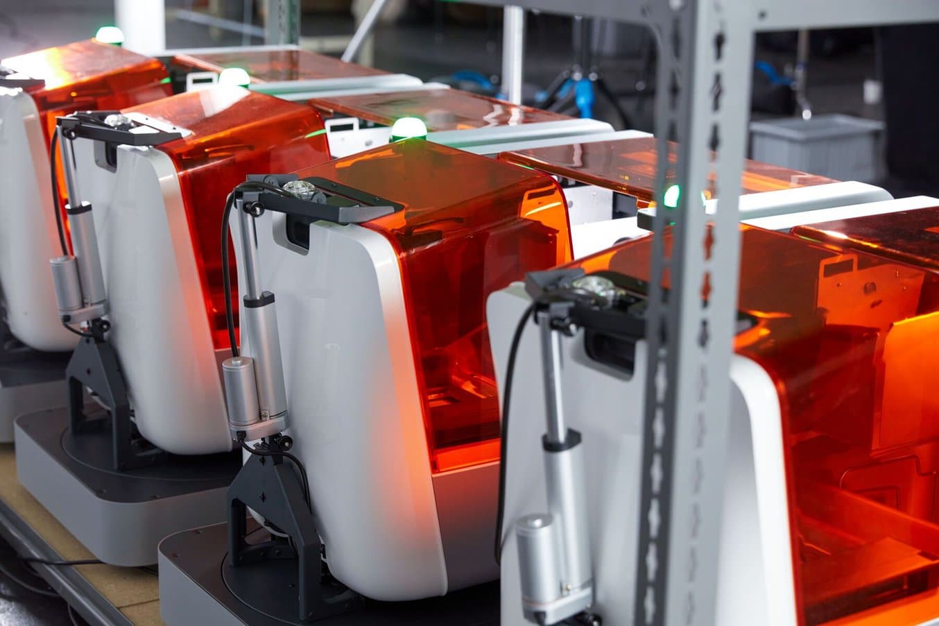

Mit dem Form Auto und dem automatisierten Ecosystem lassen sich diese kurzen, wiederkehrenden Aufgaben drastisch reduzieren. Mithilfe der Schnellablösetechnologie der Build Platform 2 entnimmt der Form Auto die Druckteile, setzt die Konstruktionsplattform wieder ein und bereitet den Drucker für den nächsten Auftrag vor. So werden zwei der zuvor notwendigen Handgriffe direkt überflüssig. „Es ist, als würde ein Drucker die Arbeit von Fünfen erledigen“, so Pauwels. Der Aufwand, Teile von der Konstruktionsplattform abzuschaben und jeden Druckauftrag einzeln zu waschen, ist mit der Build Platform 2 und dem Form Auto Vergangenheit.
„Wenn wir jetzt am Morgen zur Arbeit kommen, brauchen wir bloß einen großen Korb voller Teile aus mehreren Druckaufträgen in den Form Wash L zu setzen. Das macht uns bei vielen Aufträgen produktiver, denn die Drucker können Drucke auch außerhalb der Arbeitszeit beenden und neu starten“
Chris Pauwels, Manager des Formlabs MSB in Ohio
Die Mitarbeitenden des Formlabs MSB erhalten so mehr Freiheit, um sich komplexeren Aufgaben zu widmen, da Teileentnahme, Druckervorbereitung und Waschen bedeutend weniger Zeit in Anspruch nehmen. Werden Drucke über Nacht fertiggestellt oder zu einem Zeitpunkt, wenn kein Teammitglied verfügbar ist, startet ein neuer Druck einfach automatisch. Mit dem Form Auto im Einsatz muss der Druckbetrieb im Formlabs MSB nicht anhalten, wenn die Anlage am Abend oder übers Wochenende schließt.
Wenn die Mitarbeitenden am Morgen in den Dienst kommen, können Sie großen Mengen von Teilen aus mehreren Druckaufträgen nachbearbeiten, die über Nacht fertiggestellt wurden.

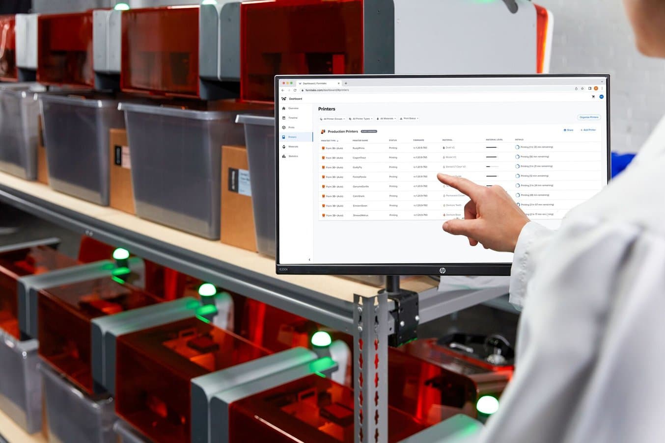

Bei Fleet Control handelt es sich um eine Reihe von Funktionen innerhalb von Dashboard, die optimieren, wie Druckaufträge in einer Produktionsumgebung mit mehreren Druckern geordnet, zugeteilt und eingeplant werden. Im Formlabs MSB sind 140 SLA-Drucker und 40 Kunstharze im Einsatz – da kommt jede Möglichkeit, den Betrieb organisierter und effizienter zu machen, gerade recht.
„Durch Fleet Control haben sich die Eingriffe des Managements in den Druckbetrieb deutlich verringert. Wir können individuelle Druckaufträge problemlos zur Warteschlange hinzufügen und unser technisches Team muss sich nicht mehr darum kümmern, Druckaufträge dem richtigen Drucker zuzuteilen“, erzählt Crane.
Die 140 SLA-Drucker des Formlabs MSB sind je nach Materialtyp in kleinere Druckergruppen aufgeteilt. Diese Gruppen sind flexibel anpassbar, etwa wenn ein neues Material auf den Markt gebracht wird und sich durch die Produktion neuer Probedrucke die Nachfrage verschiebt. Mit Fleet Control ist es möglich, Aufträge an Druckergruppen zu senden, statt ein bestimmtes Gerät auszuwählen, sowie die Warteschlange einer Druckergruppe zu verwalten. Außerdem zeigt es einen Überblick der Funktionalität der gesamten Produktionseinheit an, sodass das technische Personal Unstimmigkeiten sofort entdecken kann, bevor sie zum Problem werden.
„Fleet Control hat uns die Verwaltung der Produktion in unserer Druckerfarm extrem erleichtert. Indem wir es immer auf ein paar Touchscreens geöffnet haben, ist unser technisches Team in der Lage, Probleme schnell zu erkennen und zu beheben“, so Crane.
Fleet Controls Funktionen zur Organisation und Aufsicht, gepaart mit der Produktionsleistung des Form Auto, haben die Produktivität des Formlabs MSB immens gesteigert. „Fleet Control in Kombination mit dem Form Auto hat zu einem deutlichen Anstieg unseres Durchsatzes geführt, aber vielleicht noch wichtiger ist, dass die Ertragsrate einzelner Teile mit dem Form Auto im Vergleich zu traditionellen Methoden gesteigert wurde, da weniger Handgriffe an den Teilen nötig sind“, erklärt Crane.

Deshalb haben wir das High Volume Resin System entwickelt, das den Drucker durch ein automatisiertes Pumpsystem nahtlos mit fünf Litern Kunstharz versorgt, sodass mit dem Form Auto ausgestattete Drucker ohne jegliche manuellen Eingriffe gleich mehrere Druckaufträge abschließen können. „Da das High Volume Resin System über eine fünffache Harzkapazität verfügt, fallen für uns fünfmal weniger Handgriffe zur Kunstharzhandhabung an. Das ergibt fünfmal weniger Wechsel von Kartuschen und damit fünfmal weniger Gelegenheiten, etwas zu verschütten“, berichtet Pauwels.
