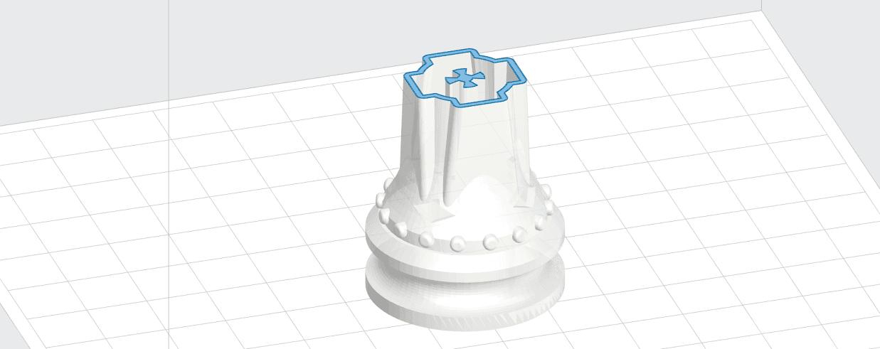

Eine ähnliche Untersuchung lässt sich in PreForm durchführen, dem Desktop-Softwarepaket für Formlabs Drucker. Hier ist dasselbe Modell zerlegt in halber Höhe, wodurch eine interne kreuzförmige Säule sichtbar wird.
DLP-Screenshot aus PreForm
