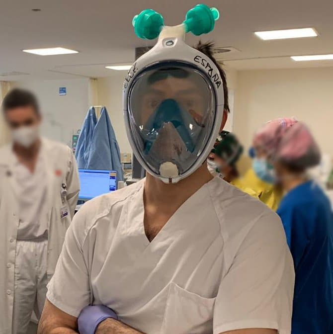

Das Hospital Clínico Universitario de Valladolid und das Hospital Universitario Infanta Leonor haben die Steckverbindungen mit positiven Ergebnissen verwendet. Das Druckteil passt perfekt und es wurden keine Undichtigkeiten festgestellt.
Die Druckteile wurden von den beteiligten Krankenhäusern auch auf ihre Widerstandsfähigkeit gegenüber Desinfektions- und Sterilisationsverfahren, die mit den Schnorchelmasken kompatibel sind, getestet, einschließlich enzymhaltiger Waschmittel sowie Waschen*, Trocknen in der Maschine bei 60 ºC* Temperatur und Sterilisation mittels Wasserstoffperoxid-Gasplasma (50 ºC)*.
![Dr. Manuel Pérez-España vom Hospital Universitario Infanta Leonor (Madrid)](/_next/image/?url=https%3A%2F%2Fformlabs-media.formlabs.com%2Ffiler_public_thumbnails%2Ffiler_public%2Fe7%2F32%2Fe7322baa-8500-4bad-a2a7-3235d1ac5585%2Fimage8.jpg__1354x0_q85_subsampling-2.jpg&w=1920&q=75)
„Der große Vorteil für uns ist die Möglichkeit, das gleiche Teil mehrmals zu sterilisieren, sowie die Qualität und Reproduzierbarkeit der Druckteile gemeinsam mit der erzielten Dichtigkeit.“ - Dr. Alfredo Redondo, Hospital Clínico Universitario de Valladolid

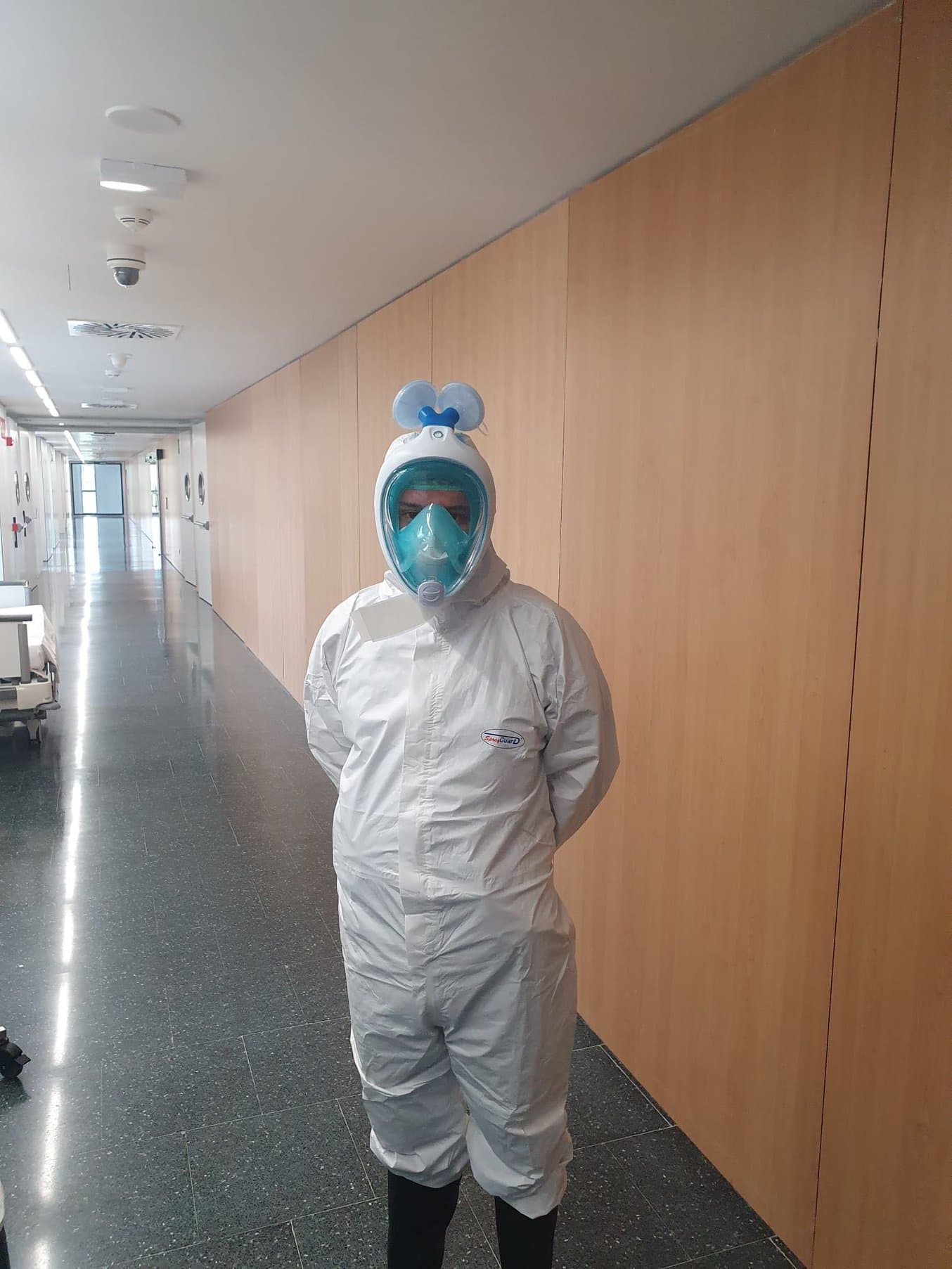

![Dr. Raúl del Castillo trug die Schnorchelmaske von Decathlon, die durch ein 3D-gedrucktes Verbindungsstück als PSA angepasst war, zwei Stunden lang erfolgreich und führte in dieser Zeit eine Tracheotomie an einem Patienten mit COVID-19 durch.](/_next/image/?url=https%3A%2F%2Fformlabs-media.formlabs.com%2Ffiler_public_thumbnails%2Ffiler_public%2Ffc%2F5c%2Ffc5c2e5e-27e7-4f00-8623-429c940c6cb5%2Fdr_raul_del_castillo.jpg__1354x0_q85_subsampling-2.jpg&w=3840&q=75)
Dr. Raúl del Castillo trug die Schnorchelmaske von Decathlon, die durch ein 3D-gedrucktes Verbindungsstück als PSA angepasst war, zwei Stunden lang erfolgreich und führte in dieser Zeit eine Tracheotomie an einem Patienten mit COVID-19 durch. Der chirurgische Eingriff wurde im Hospital Universitario Quirón Pozuelo ausgeführt. Die Masken wurden auch im Hospital Universitario Ramón y Cajal verwendet, wo der Arzt tätig ist.
Die Druckteile wurden von den beteiligten Krankenhäusern auch auf ihre Widerstandsfähigkeit gegenüber Desinfektions- und Sterilisationsverfahren, die mit den Schnorchelmasken kompatibel sind, getestet, einschließlich enzymhaltiger Waschmittel sowie Waschen, Trocknen in der Maschine bei 60 ºC Temperatur und Sterilisation mittels Wasserstoffperoxid-Plasma (50 ºC).
