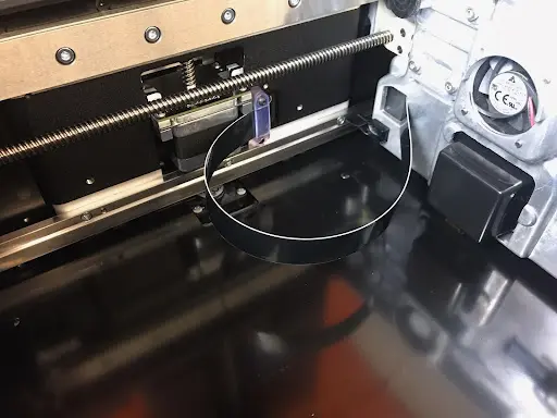

  2. Vérifiez que le câble en nappe de la LPU de votre imprimante n’est pas endommagé. Ce câble est visible dans la cavité de l’imprimante lorsque le bac à résine est retiré.
    1. Si le câble en nappe semble endommagé, remplacez-le. Des câbles en nappe de remplacement sont disponibles à l’achat sur la boutique Formlabs. Suivez les instructions de la section Remplacement de la Light Processing Unit de la Form 3 pour remplacer le composant.
    2. Si le câble en nappe ne semble pas endommagé, remettez les deux extrémités du câble en place en suivant les instructions de la section Remplacement de la Light Processing Unit de la Form 3.

Câble en nappe de la LPU de la Form 3
