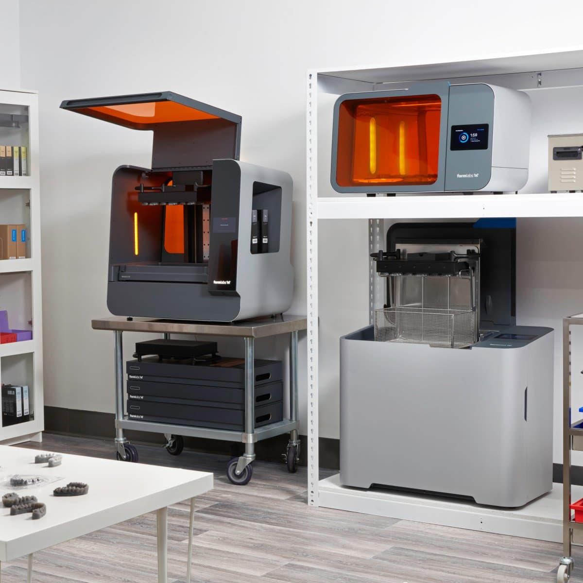

Ein allumfassender Arbeitsablauf für großformatigen SLA-Druck
Seit September 2020 vertreibt Formlabs den Form 3L, unser Aushängeschild der großformatigen SLA-Drucker. Nachdem wir unseren Kund*innen jahrelang erzählen mussten, dass die einzige Möglichkeit für große Teile daraus bestand, ihre CAD-Datei in der Mitte durchzusäbeln und nach dem separaten Druck mühsam zusammenzupuzzlen, machte der Form 3L es endlich möglich, große Teile ohne Abstriche in der Präzision, der Oberflächengüte oder der Materialeigenschaften zu fertigen – so, wie sie es von ihren normalen Formlabs-Druckern kannten.

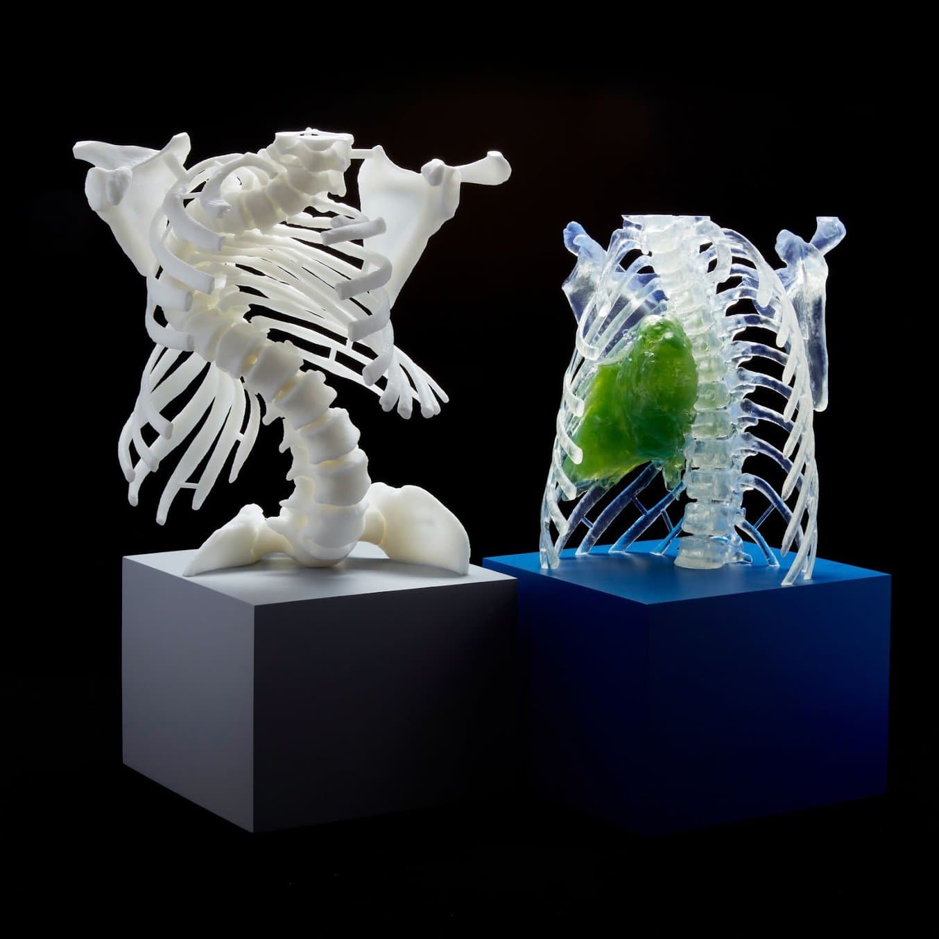

Der Form 3L zeigte seinen Einfluss sofort in jeder Branche. Kieferorthopädische Labore konnten am Tag bis zu 120 Vollbögen drucken. Produktentwicklungsfirmen wie Black Diamond druckten Helmprototypen in Lebensgröße. Und Krankenhäuser druckten Anatomiemodelle des Brustkorbs eines Erwachsenen zur Operationsvorbereitung.
Und trotzdem spürten alle Kund*innen, dass der Arbeitsablauf unvollständig war. Die Verzögerungen bei den zugehörigen Nachbearbeitungsgeräten bedeuteten, dass sich die meisten nach Optionen von Drittanbietern umsahen oder selbstgebaute Lösungen einsetzten – beides führte zu ungleichmäßigen Ergebnissen.

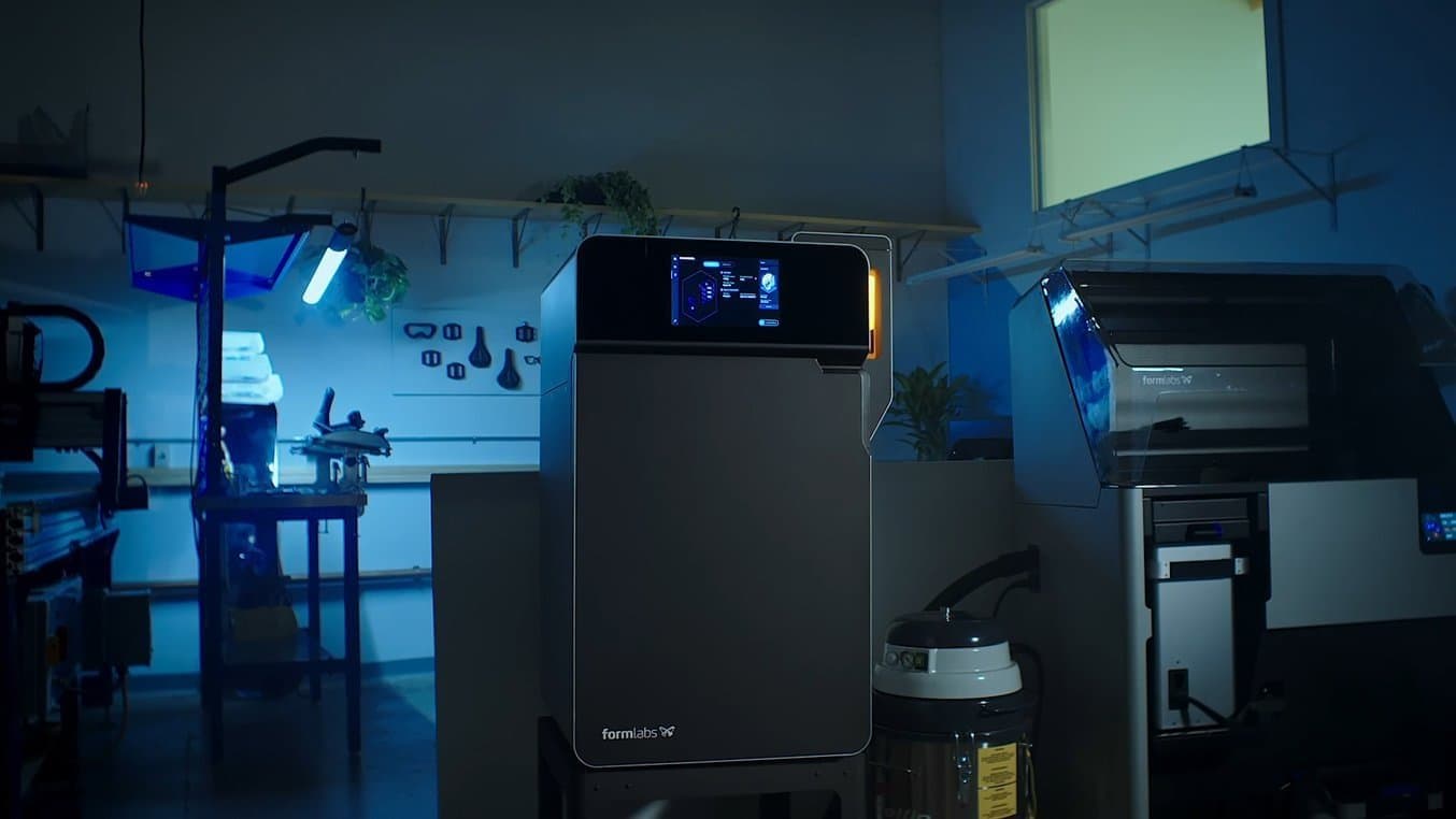

Glücklicherweise hatte das Team eine Lösung in Industriequalität für die Prototypenfertigung und Produktion direkt im Nebenraum. Als verschiedene traditionelle Fertigungsverfahren aufgrund von Kosten oder Durchlaufzeiten als Option versagten, ermöglichte das SLS-System des Fuse 1 dem Team des Form Wash L/Form Cure L, schnell mehrere Iterationen zu durchlaufen, bei jedem Teil des Designs der beiden Geräte. Sechs dieser Teile werden noch heute mit dem Fuse 1 gedruckt und kommen im Endprodukt zur Anwendung.

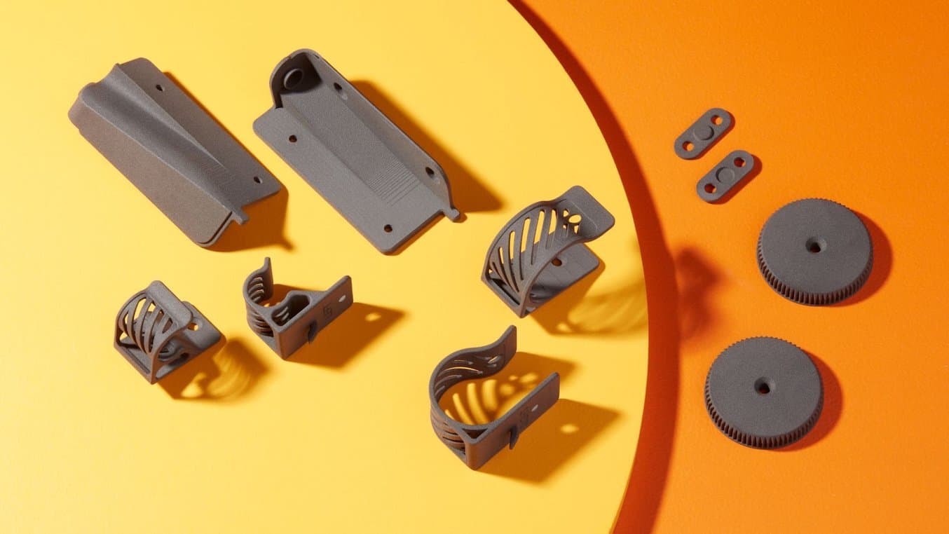

Ein Form Cure L, der heute an die Kundschaft ausgeliefert wird, hat drei gedruckte Komponenten aus dem Fuse 1: ein Drehtellergetriebeteil, der Magnethalter der Tür und der Abstandhalter der Verriegelung. Auch der Form Wash L hat zwei verschiedene Pumpenklemmen, die aus Nylon 12 Powder auf dem Fuse 1 gedruckt werden. Zudem gab es bei der ersten Lieferserie auch noch eine kleine Magnetabdeckung. Außerdem ist dies nicht das erste Mal, dass unser Beschaffungsteam den Fuse 1 zur Produktion von Endverwendungsteilen von Formlabs-Geräten nutzt. Der Fuse 1 selbst hat ebenfalls Teile, die in der Formlabs-Fabrikation auf dem Fuse 1 gedruckt werden.
Beim Design des Drehtellergetriebes im Form Cure L musste das Team mehrmals iterieren, damit das gefaste Loch in der Mitte den Drehteller auch sicher festhielt und dabei genug Kraft übertrug, um den Teller zu drehen. Nach mehreren Entwürfen und Prototypen entschied sich das Team aufgrund des Kerndesigns in der Mitte für den 3D-Druck anstelle von Spritzguss. Beim Spritzguss hätte dieser Kern zweier Teile bedurft, aber bei SLS konnte das Designteam alle in einem Entwurf zusammenfügen – als einzelnes Teil.
„Wenn das Loch nicht passte, konnten wir es sofort ändern. Wir konnten alles richtig schnell anpassen, Funktionsprobleme beheben und etwas Neues ausprobieren. Der Wechsel zwischen den Iterationen war deutlich leichter, da wir uns bei neuen Iterationen nicht mit Veränderungen der Werkzeuge oder mit den Zulieferern herumschlagen mussten“, verrät Liu.

Die beiden Pumpenklemmen fixieren die batteriebetriebene Lösungsmittelpumpe im Staufach des Form Wash L. Sie musste speziell auf die Größe der Pumpe angepasst werden und wurden ebenso für höchste Materialeffizienz entworfen. Das einzigartige Design mit dem Spiralmuster an der Seite bedingt, dass sie gar nicht traditionell hergestellt werden können. Im Laufe des iterativen Prozesses konnte das Team Designanpassungen vornehmen, ohne sich um neue Werkzeugbestückung zu kümmern. Da das Teil während der Entwicklung komplett überarbeitet wurde, entlastete dies das Budget.
