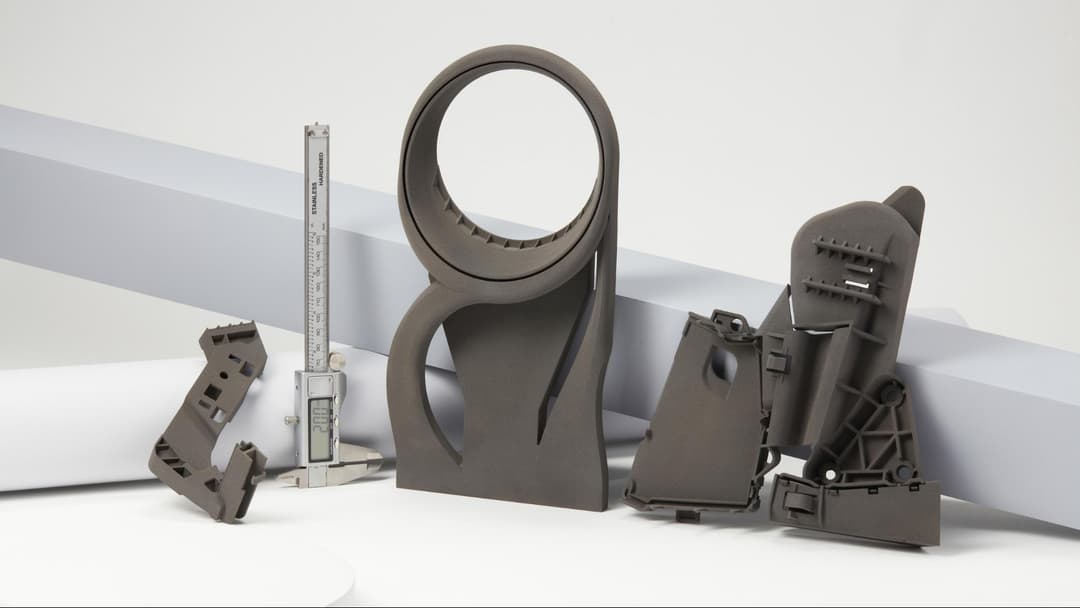

Prototypenteile der Uhren & nutzbare Vorrichtungen 3D-gedruckt auf dem Form 3.

Jetzt kommt der Form 3 vermehrt im Betriebsmittelbau zum Einsatz. Damit fallen kostenseitig nur die Materialkosten und die geringe Arbeitszeit an, die für die Nachbearbeitung erforderlich ist. So erhält man meistens über Nacht das Druckergebnis und kann schnell Anpassungen vornehmen, wenn die Druckteile nicht den Anforderungen entsprechen.
Nils Hunder verwendet hauptsächlich Tough 1500 Resin und Tough 2000 Resin, da die Teile daraus stabil sind, aber dennoch leicht nachgeben. Zum Beispiel wurden damit die Serienteile für 500 Kronenstopper von Quarzuhren gedruckt, die nicht als Massenware zur Verfügung standen. Wenn Uhren am Lager liegen, werden die Kronen mit sogenannten Kronenstoppern blockiert, damit sich die Batterie während der Lagerzeit nicht entleert. Der reguläre  Zulieferer von Sinn Spezialuhren hatte aufgrund der Corona-Pandemie keine Kapazitäten für die Kronenstopper und ihre Herstellungskosten, in Verbindung mit einer Mindestmenge von 10.000 Stück, wären damit zu teuer geworden. Glücklicherweise konnten auf dem Form 3 in einem Durchgang 50 dieser Kronenstopper gedruckt werden. Sie waren praktisch (Anm.: es reichte das Ablösen der minimalen Stützstruktur mit 0,1 mm ) sofort sofort einsatzfähig und sind dank des Tough 1500 Resin leicht nachgiebig. Damit verkratzen sie die Uhren nicht und sind wiederverwendbar.
