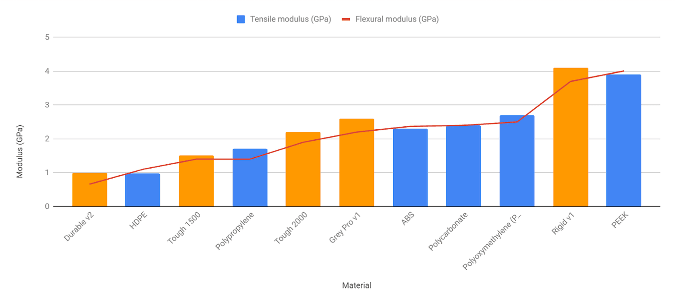

F: Wie vergleichbar ist Tough 2000 Resin mit anderen Formlabs-Kunstharzen?
In unserer Materialfamilie der Kunstharze Tough und Durable ist Tough 2000 Resin das starrste und stärkste Material. Betrachtet man die gesamte Materialbibliothek von Formlabs, so ist Tough 2000 Resin weniger starr als einige andere Materialien wie Rigid Resin, Grey Pro Resin und unsere Standard-Kunstharze. Jedoch hält Tough 2000 Resin wesentlich größerer Belastung stand als diese Materialien, ohne dabei plötzlich nachzugeben.
