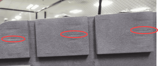

  • Horizontale Dellen, Ziehspuren oder Schlieren auf der Oberfläche der Druckteile
Horizontale Dellen auf einem Druckteil

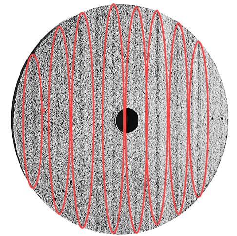

  • Periodische, mit gleichmäßigem Abstand angeordnete vertikale Riffel auf der Oberfläche von Druckteilen
Periodische vertikale Wellen auf einem Druckteil

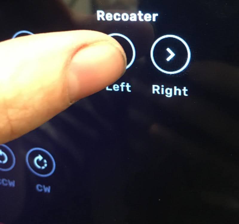

  1. Tippen Sie auf dem Touchscreen auf das Schraubenschlüssel-Symbol. Das Menü Maintenance (Wartung) erscheint.
  2. Tippen Sie auf „Motor Moves“ (Motorbewegungen). Der Bildschirm „Motor Moves“ (Motorbewegungen) erscheint, über den Sie verschiedene Motoren im Druckgehäuse manuell bedienen.
Vorsicht:
Sofern nicht ausdrücklich anders angegeben, wählen Sie keine der Optionen im Menü Motor Moves (Motorbewegungen) aus, während die Tür des Druckgehäuses geöffnet ist oder sich Gegenstände im Weg der Pulverhandhabungsmechanismen an der Oberseite des Druckgehäuses befinden. Durch bewegliche Komponenten kann es zu Quetschungen und zum Einklemmen von Haaren und Kleidungsstücken kommen. Tippen Sie, wenn nötig, auf die Schaltfläche „Stop“ (Beenden) auf dem Touchscreen, um eine Motorbewegung zu stoppen.

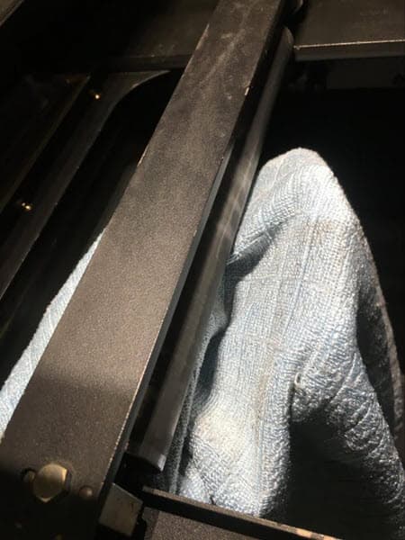

  1. Tippen Sie auf die Pfeile Left (Links) und Right (Rechts) unter der Überschrift Recoater (Nachbeschichter), um den Nachbeschichter zu bewegen. Während seiner Bewegung dreht sich der Nachbeschichter, sodass nacheinander alle seine Bereiche zugänglich werden. Bewegen Sie den Nachbeschichter wiederholt und wischen Sie ihn mit einem Mikrofasertuch ab, bis er sauber ist.
Touchscreen „Motor Moves“ (Motorbewegungen)

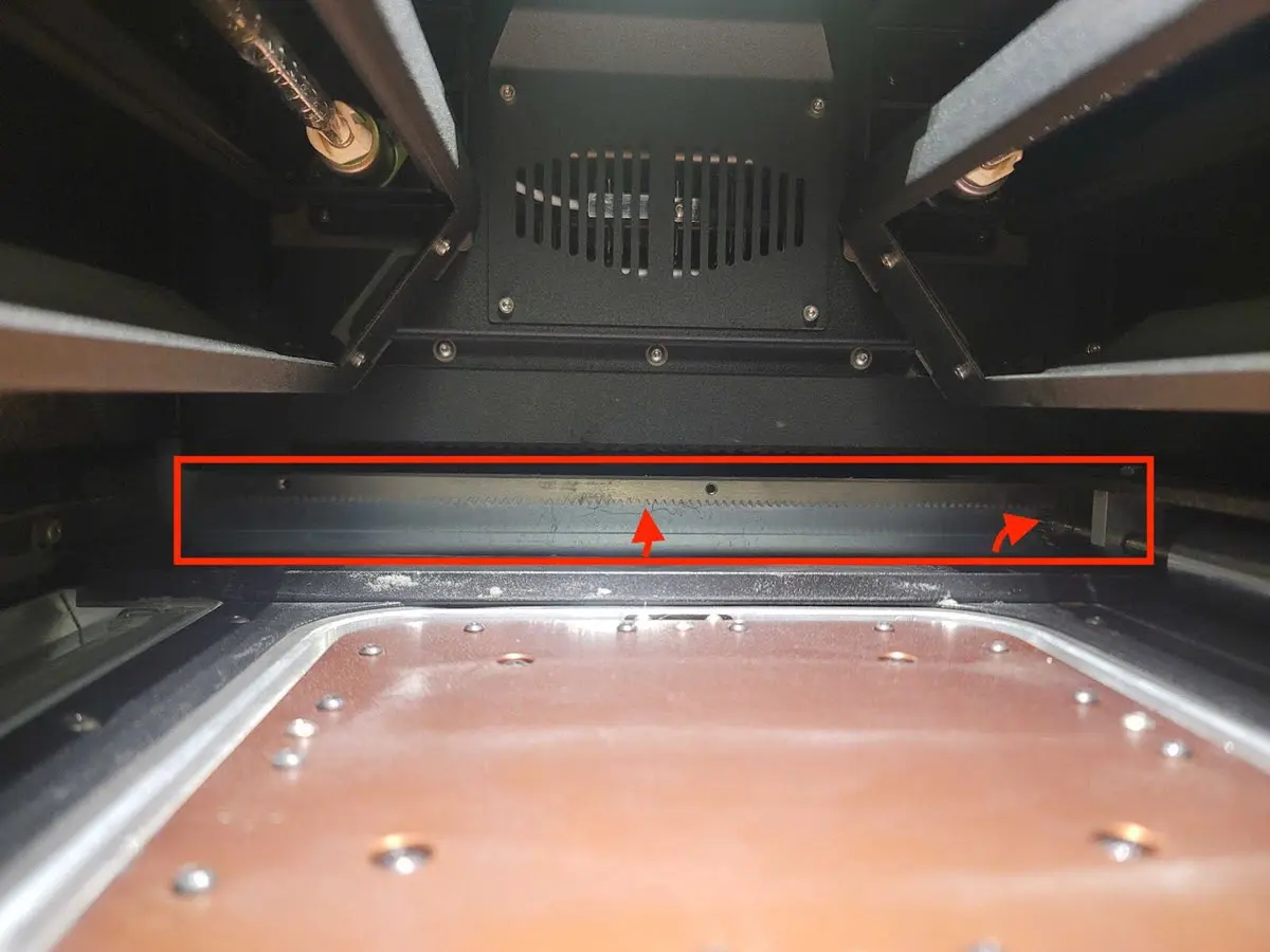

Der Nachbeschichter bewegt sich entlang der vorderen linearen Schiene und eines Zahnstangenantriebs an der Rückseite nach links und rechts über das Druckgehäuse. Ablagerungen oder andere Verunreinigungen auf diesen Teilen können Klemmstellen verursachen, die verhindern, dass sich die Nachbeschichterrolle reibungslos über das Druckgehäuse bewegen kann.
  1. Der Zahnstangenantrieb befindet sich an der Rückseite des Druckgehäuses. Auf Verunreinigungen oder andere Ablagerungen prüfen.
Fuse 1 Zahnstange und Ritzelantrieb

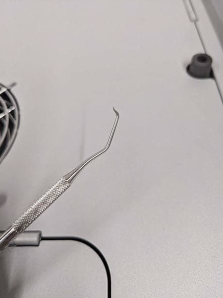

  1. Reinigen Sie jeden Zahn des Getriebes mit einer Metallspitze. Entfernen Sie ggf. die Nachbeschichterrolle, indem Sie die Schritte im Reparaturleitfaden Ersetzen der Nachbeschichterrolle [EN] befolgen, um einen leichteren Zugang zu den Zahnrädern zu erhalten.
Reinigungswerkzeug für Zahnstange und Ritzel

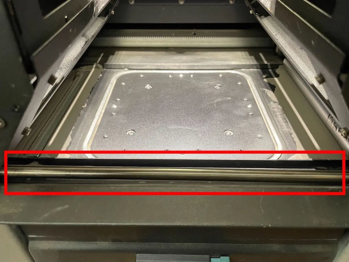

  1. Reinigen Sie die vordere lineare Schiene mit Ethanol und einem nicht scheuernden Mikrofasertuch.
