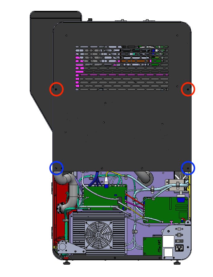

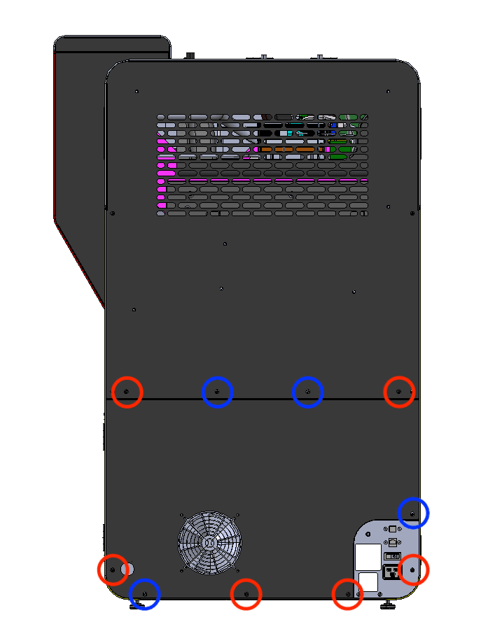

Schritt 1: Die unteren Schrauben der Rückwand entfernen
Die sechs unteren schwarzen Schrauben der Rückwand sind rot eingekreist. Die vier verchromten unteren Erdungsschrauben der Rückwand sind blau eingekreist.
Entfernen Sie mit einem 2,5-mm-Innensechskantschlüssel die sechs schwarze Paneelschrauben und vier verchromte Erdungsschrauben, mit denen das untere hintere Paneel am Drucker befestigt ist. Legen Sie die Schrauben beiseite und achten Sie darauf, BLACK RESIN und Chrom Schrauben für den späteren Wiedereinbau.
Schritt 2: Entfernen der unteren Rückwand des Druckers
Ziehen Sie die untere Rückwand gerade nach hinten und vom Drucker weg. Legen Sie sie auf eine ebene, saubere Fläche.

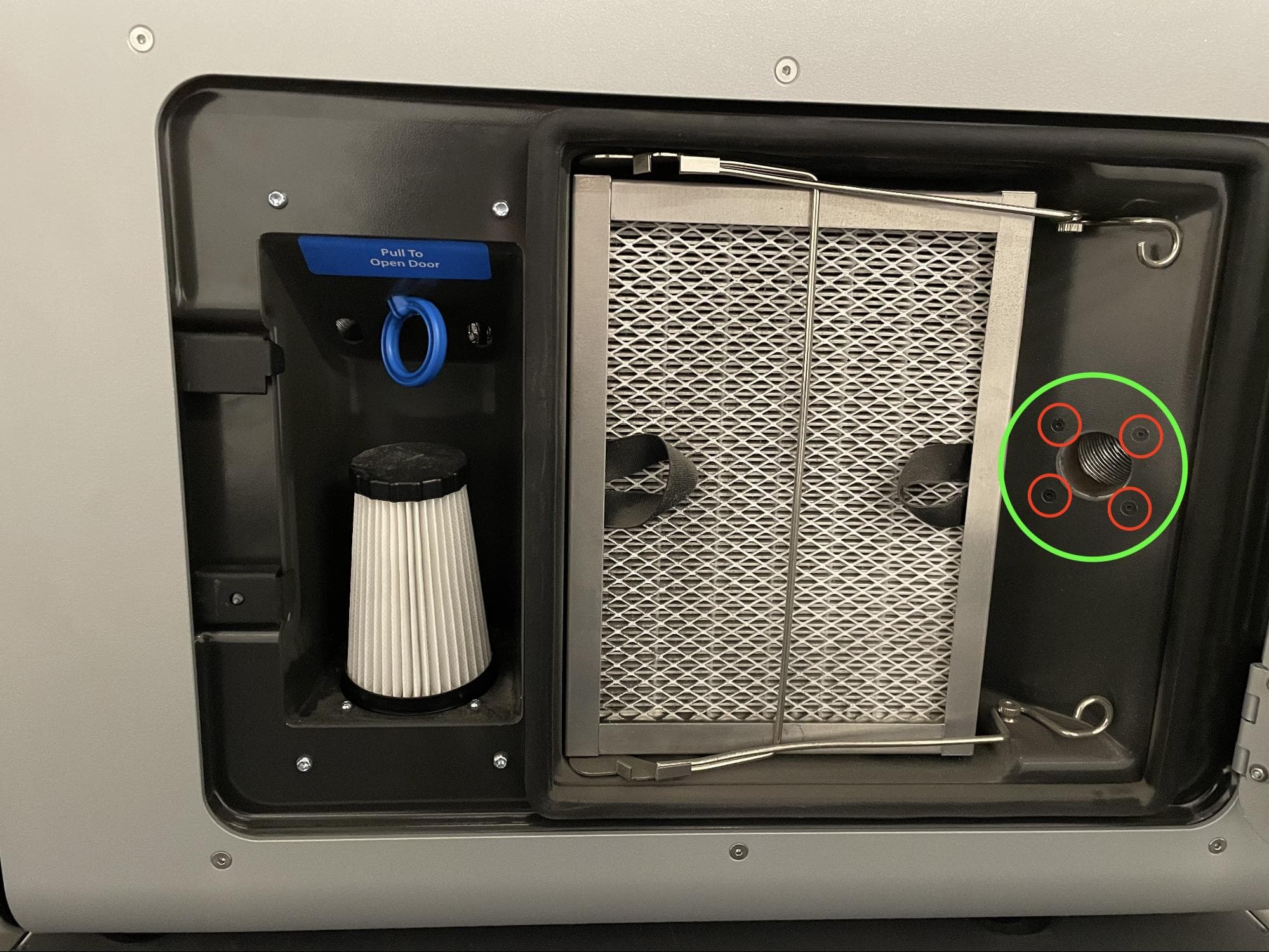

Schritt 5: Einlass der Abluft finden
Öffnen Sie die Filterklappe am Drucker. Der Auslassanschluss befindet sich auf der rechten Seite des Fachs.
Schritt 5: Den Einlass für die Abluft finden
Schritt 6: Die Schrauben des Einlasses für den Abluftschlauch entfernen
Entfernen Sie mit einem 2,0-mm-Innensechskantschlüssel die vier Schrauben, mit denen der Auslassanschluss am Filterfach befestigt ist. Legen Sie die Schrauben beiseite.

Die beiden oberen schwarzen Schrauben der hinteren Rückwand sind rot eingekreist. Die beiden verchromten oberen Erdungsschrauben der Rückwand sind blau eingekreist.
Entfernen Sie mit einem 2,5-mm-Innensechskantschlüssel die beiden schwarzen Schrauben und die beiden verchromten Erdungsschrauben, mit denen die obere Rückwand am Drucker befestigt ist. Legen Sie die Schrauben beiseite und achten Sie darauf, BLACK RESIN und Chrom Schrauben für den späteren Wiedereinbau.

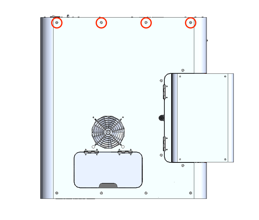

Schritt 8: Die Schrauben des oberen Rückseitenpaneels entfernen
Entfernen Sie die acht Schrauben, mit denen die obere Rückwand am Drucker befestigt ist, mit einem 2,5-mm-Innensechskantschlüssel:
  • zwei 6-mm-Schrauben an der Pufferseite des Druckers;
  • vier 6-mm-Schrauben an der Oberseite des Druckers;
  • zwei 6-mm-Schrauben an der Seite des Einfülltrichters des Druckers.

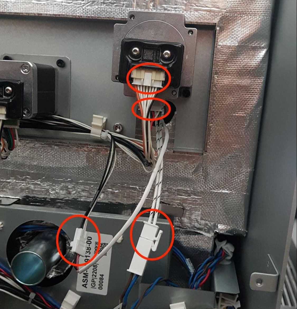

Schritt 1: Die Kabel der Pufferwanne trennen
Trennen Sie auf der Rückseite des Druckers Anschlüsse für den Motor der Pufferwanne (C063), den Encoder des Flippermotors (C068), das Heizelement (C009) und den RTD (C029).

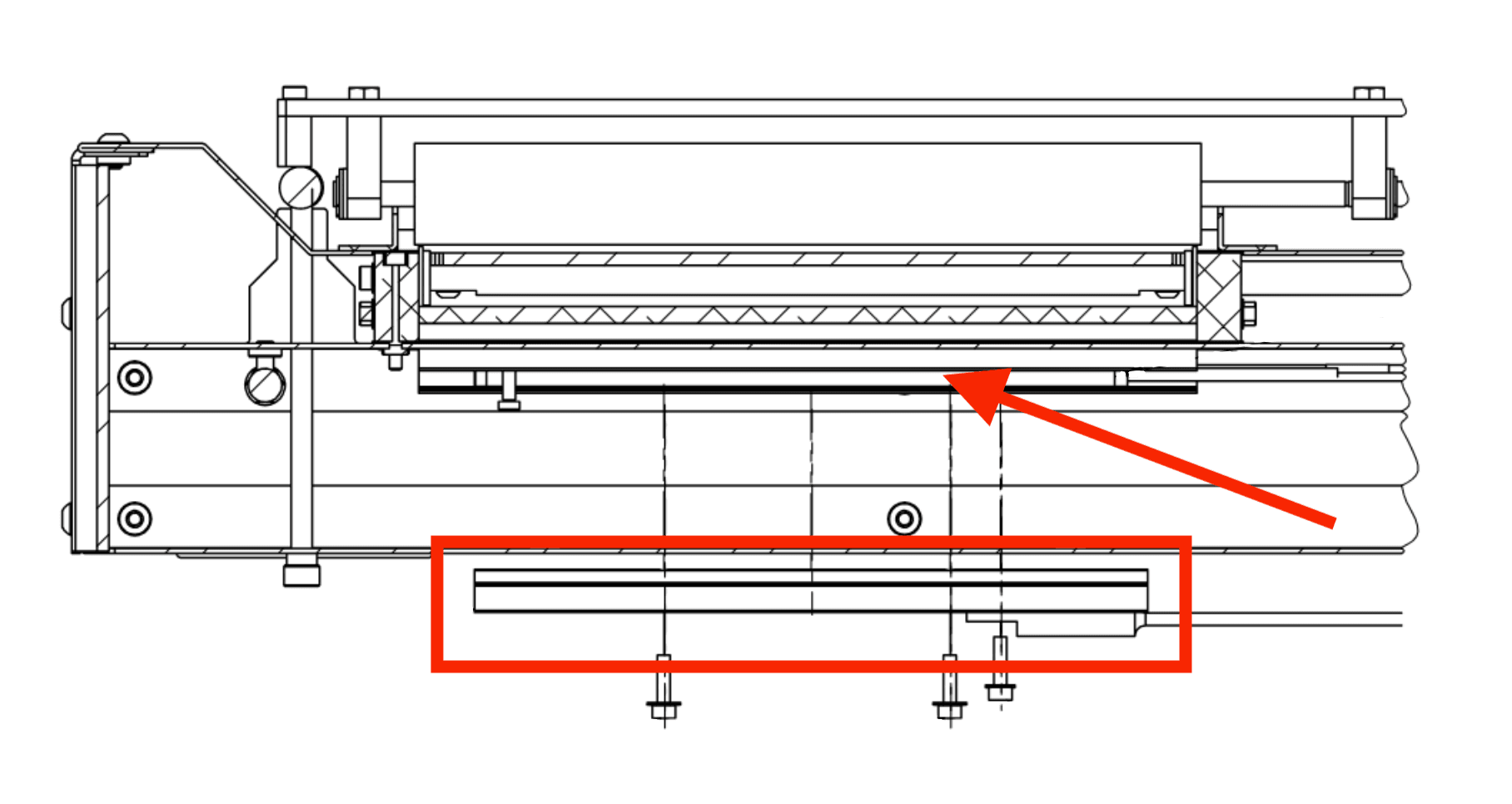

Schritt 3: RTD und Heizelement der Pufferrinne lokalisieren
Die Pufferwanne befindet sich im Druckgehäuse an der linken Wand. Schauen Sie unter die Pufferwanne, um das RTD der Pufferwannenheizung und eine Aluminiumhalterung zu finden, die hier rot hervorgehoben ist. Das Heizelement, das mit einem Pfeil markiert ist, wird von dieser Halterung gegen die Wanne gedrückt.
Querschnitt der Pufferwanne

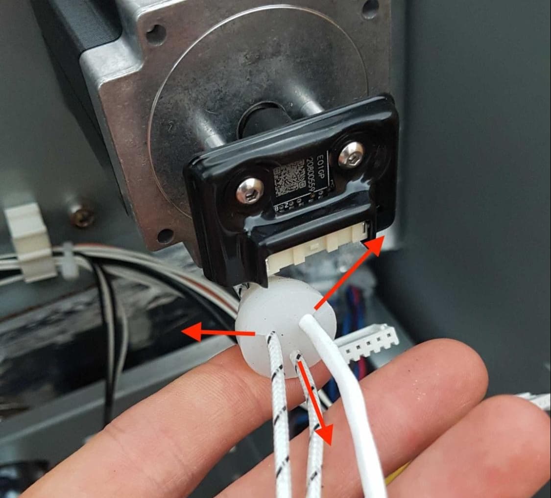

Schritt 8: Die Drähte des Heizelements oder des RTD von der Gummidichtung trennen
Suchen Sie die Gummidichtung, die sich hinter der Kabelverschraubung befindet. Ziehen Sie die Dichtung aus der Kabelverschraubung, ggf. mit einer Zange. Trennen Sie die Drähte für die zu ersetzende Komponente von der Gummidichtung.
RTD oder Heizelement der Pufferwanne entfernen
Schritt 9: RTD oder Heizelement der Pufferwanne entfernen
Ziehen Sie entweder das Heizelement oder den RTD, je nachdem, welches Sie ersetzen, durch die Rückseite des Druckers heraus. Möglicherweise müssen Sie wieder in das Innere des Druckers gehen und einen der beiden durch das Loch schieben. Legen Sie die entfernte Komponente zur Entsorgung mit dem Elektronikschrott beiseite.

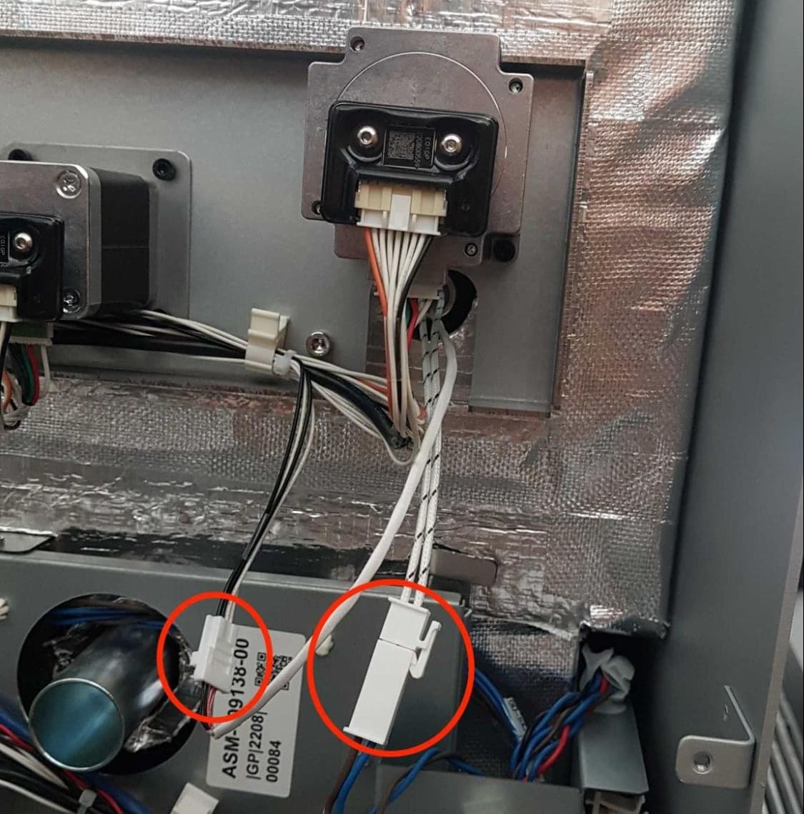

Schritt 8: Heizelement- und RTD-Kabel abklemmen
Trennen Sie die Kabel der Heizelemente und der RTDs, die mit C009 und C029 gekennzeichnet sind, damit sie sich beim Anziehen der Mutter nicht verheddern.

Schritt 5: Die Erdungsschrauben der oberen Rückwand befestigen
Schrauben Sie die Paneelschrauben in die angegebenen Schraubenlöcher an der oberen Rückwand. Beachten Sie das Bild für die korrekten Positionen der BLACK RESIN und Chrom Schrauben. Schrauben Sie mit einem 2,5-mm-Innensechskantschlüssel die beiden schwarzen Schrauben und die beiden verchromten Erdungsschrauben ein, mit denen die obere Rückwand am Drucker befestigt ist.

Schritt 10: Die Erdungsschrauben der unteren Rückwand befestigen
Schrauben Sie die Paneelschrauben in die angegebenen Schraubenlöcher an der unteren Rückwand. Beachten Sie das Bild für die korrekten Positionen der BLACK RESIN und Chrom Schrauben. Schrauben Sie mit einem 2,5-mm-Innensechskantschlüssel die sechs schwarzen Schrauben und vier verchromten Erdungsschrauben ein, mit denen das untere Rückseitenpaneel am Drucker befestigt ist.

Hinweis:
Die Platzierung der Chrom Schrauben ist für die elektrische Erdung des Druckers entscheidend. Eine falsche Platzierung kann zu einer Beschädigung des Druckers führen.
Schritt 11: Die WLAN-Antenne wieder einbauen (optional)
Schrauben Sie die WLAN-Antenne an die Buchse auf der Rückseite der Einheit.
Schritt 12: Stickstoffzufuhr wieder anschließen (optional)
Schließen Sie den Stickstoffschlauch wieder an die Schnellkupplung an, falls zuvor installiert.
Abschließen der Reparatur
Überblick: Nach der Installation des RTD oder Heizelement der Pufferwanne austauschen, den Drucker einschalten und letzte Prüfungen durchführen.
Schritt 1: Drucker einschalten
Schließen Sie das Netzkabel am Drucker und am Netzteil an. Der Drucker wird initialisiert.
Schritt 2: Reparatur testen
Starten Sie einen Druck. Überwachen Sie den Drucker, um sicherzustellen, dass der Druck normal abläuft. Kontakt Formlabs-Kundenservice oder Ihre zertifizierter Dienstleister um die Ergebnisse des Verfahrens zu teilen.
