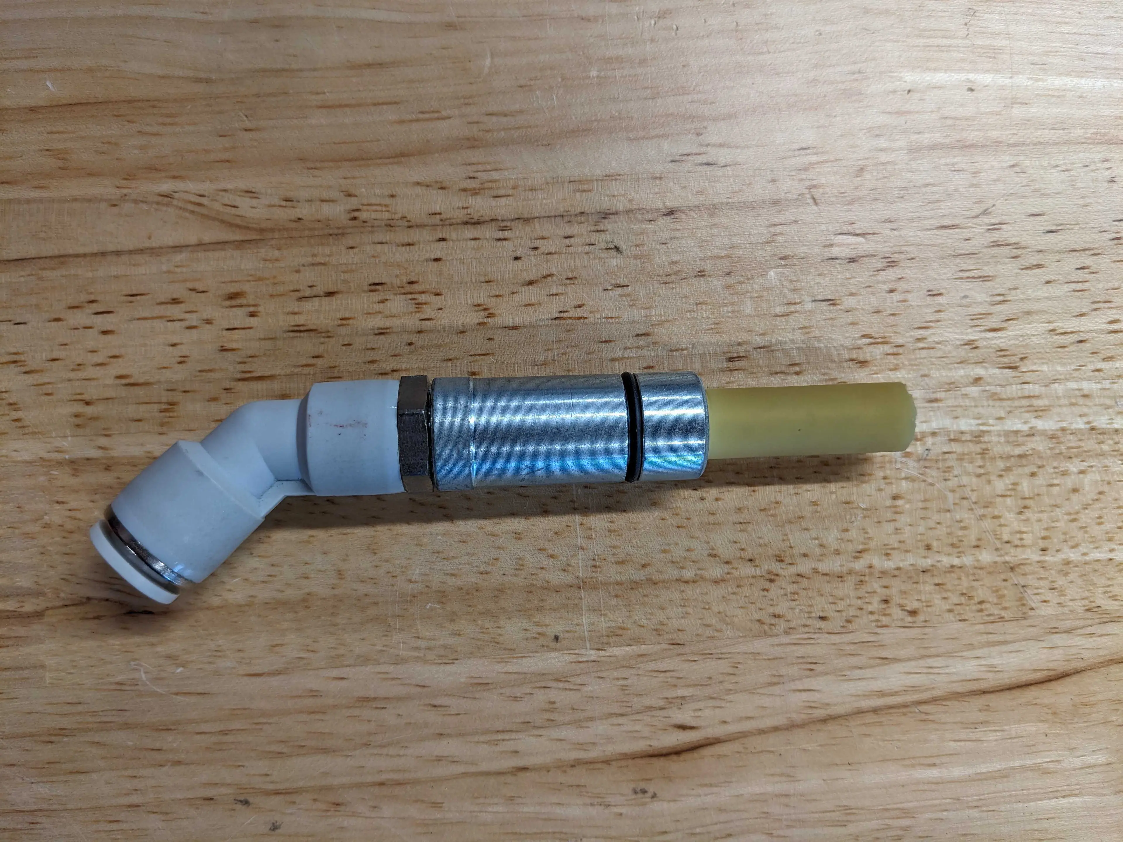

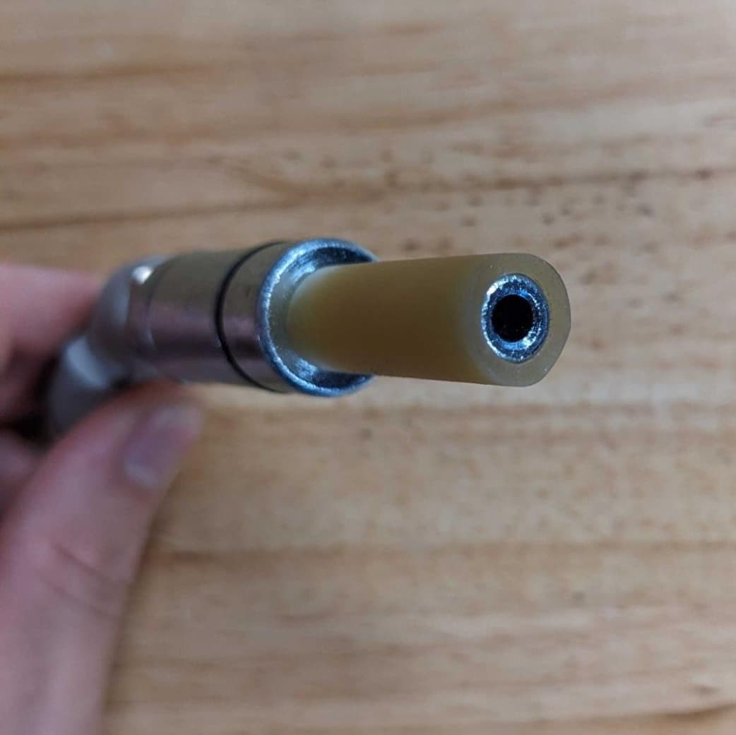

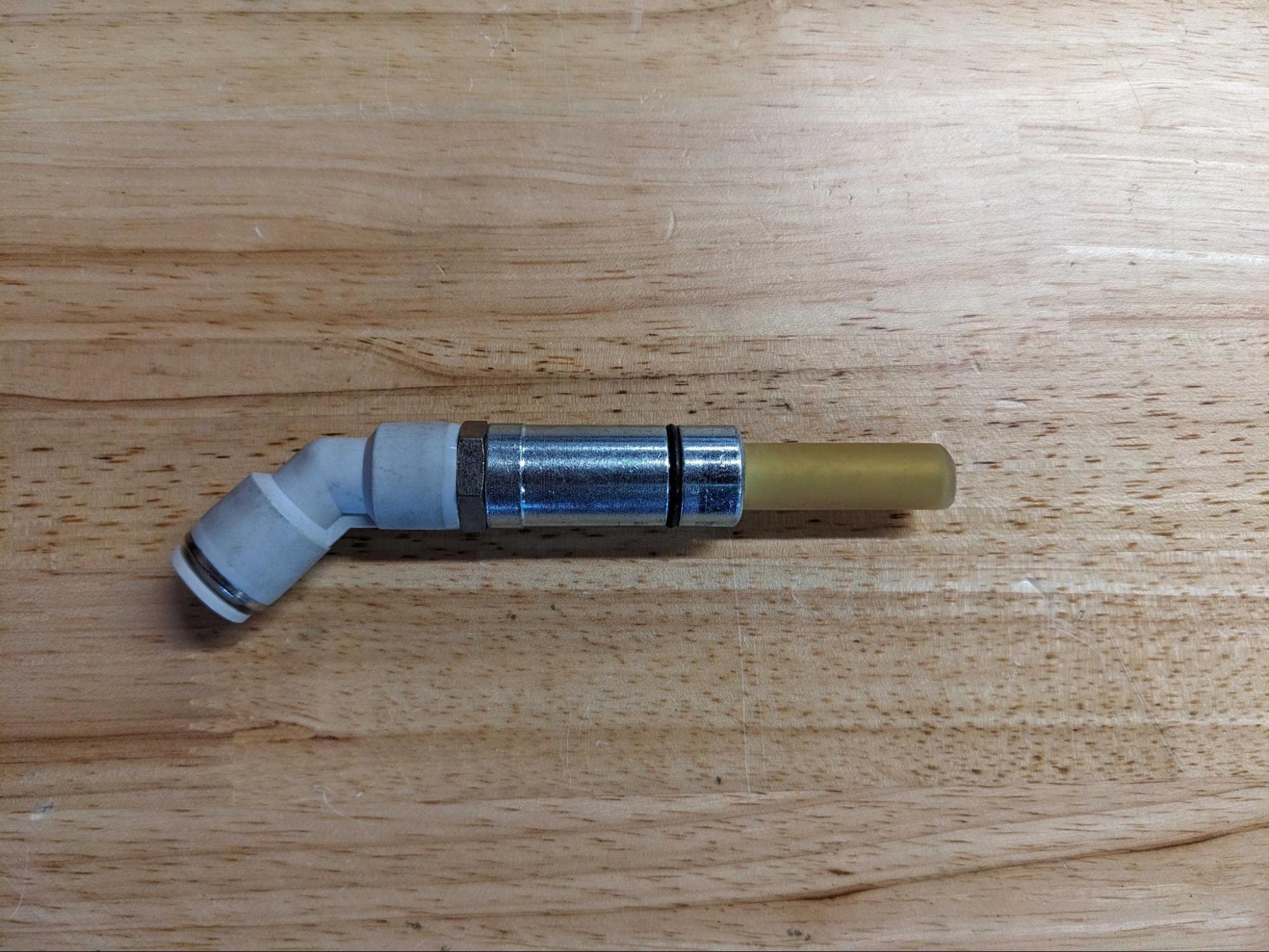

Der Fuse Blast wird mit zwei Strahldüsenköpfen geliefert: mit einer Öffnung von 3 mm und 4 mm. Frühe Fuse-Blast-Geräte wurden mit einem werksseitig eingebautem 4-mm-Strahldüsenkopf ausgeliefert. Alle nachfolgenden Geräte werden mit einem vorinstallierten Strahldüsenkopf mit einer Öffnung von 3 mm geliefert. Formlabs empfiehlt die Verwendung des Strahldüsenkopfs mit einer Öffnung von 3 mm, wenn Ihr Druckluftkompressor nicht genug Druck liefert, um die Teile mit dem Strahldüsenkopf mit einer Öffnung von 4 mm ausreichend zu reinigen.

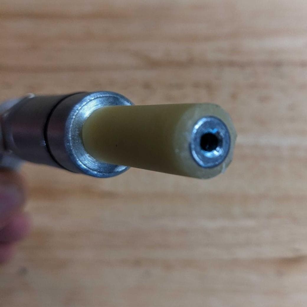

Die Strahldüsenköpfe mit einer Öffnung von 3 mm und 4 mm sehen von außen ähnlich aus. Messen Sie den Innendurchmesser der mit Ihrem Fuse Blast gelieferten Ersatz-Strahldüse, um festzustellen, welche derzeit installiert ist.

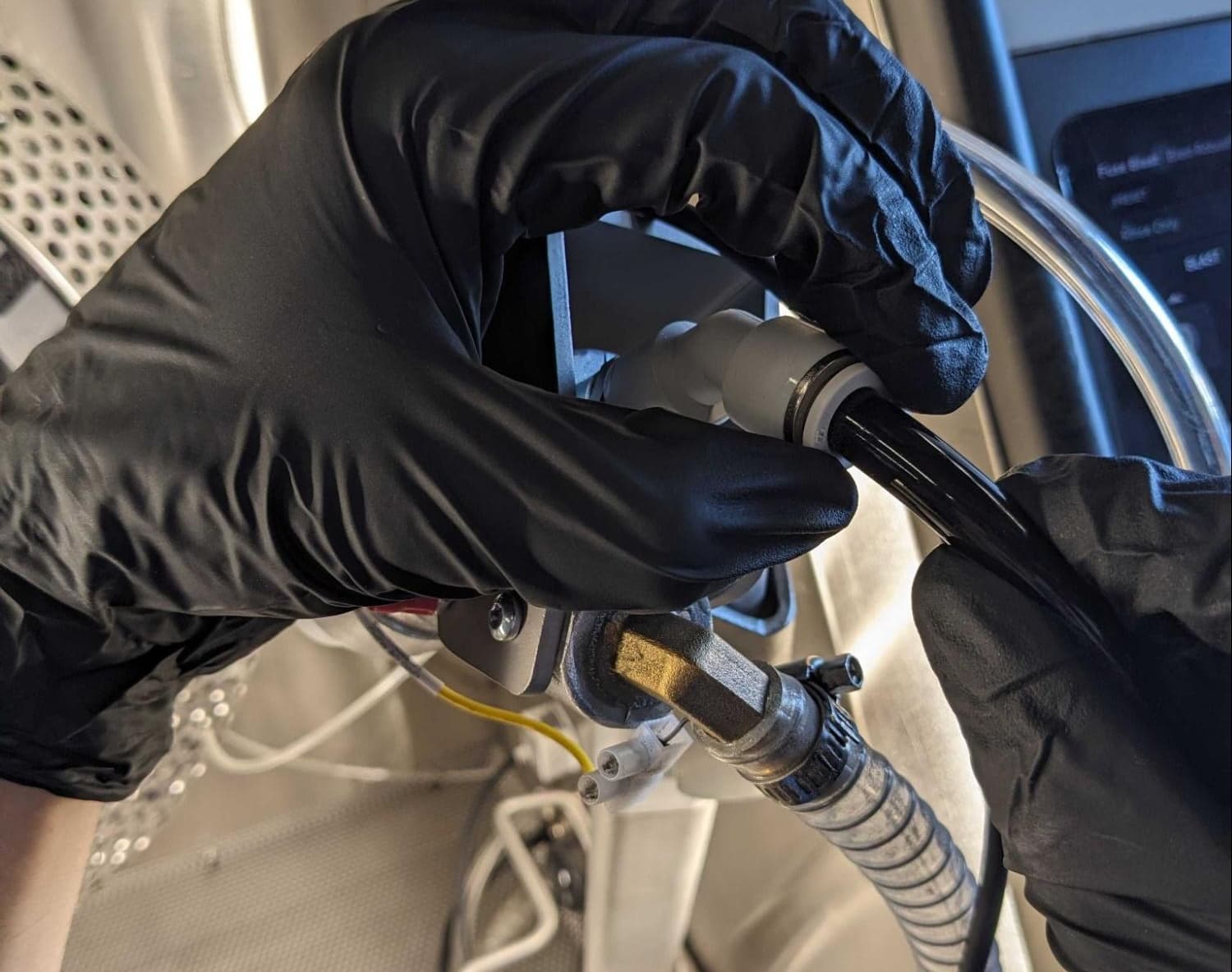

  3. Drücken Sie den Sicherungsring auf der Rückseite der Strahlpistole in Richtung des Strahlpistolenkörpers. Halten Sie den Ring gedrückt und trennen Sie den durchsichtigen Schlauch von der Strahlpistole.

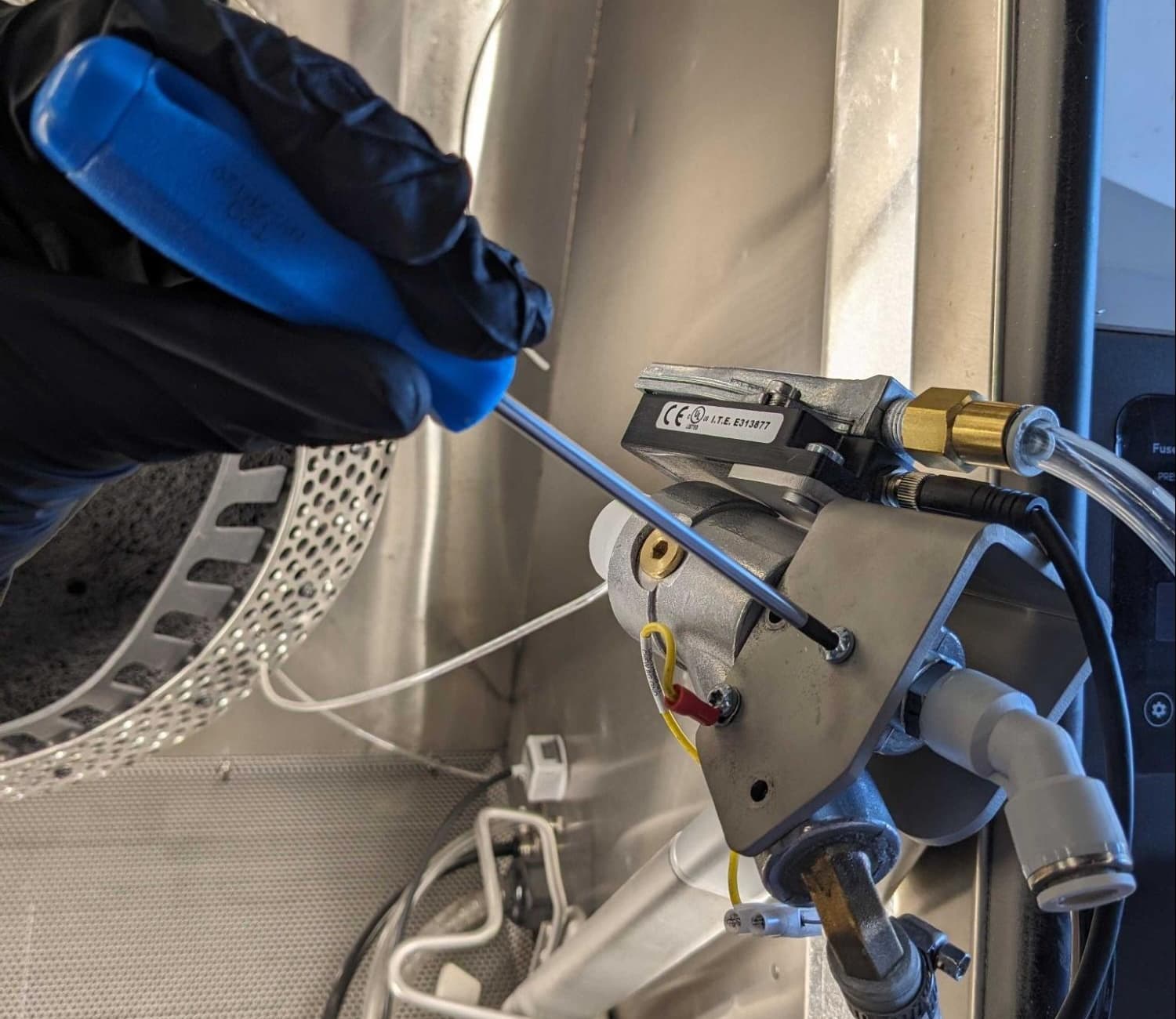

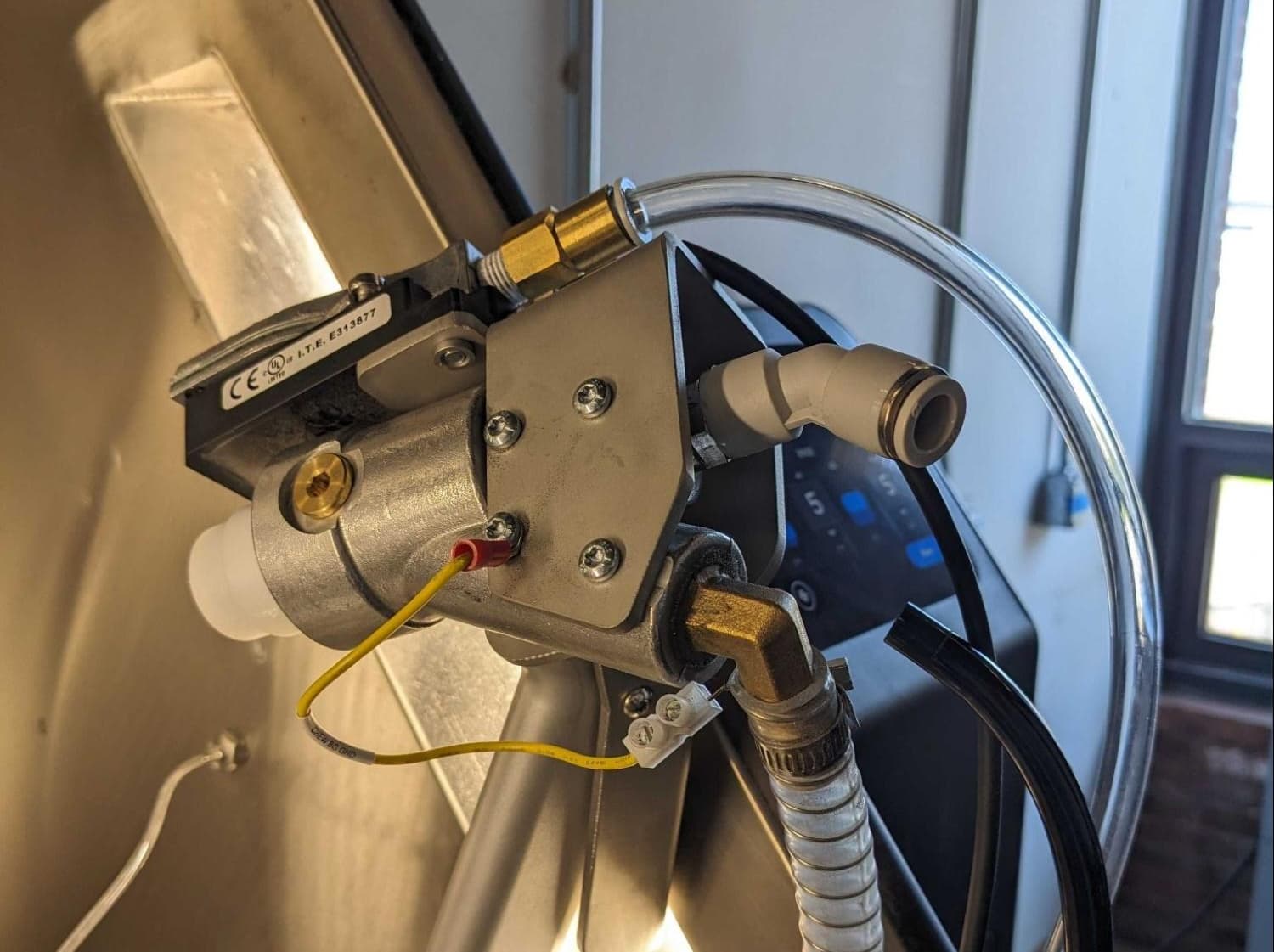

  1. Drehen Sie den Strahlarm so, dass Sie auf die linke Seite der Strahlpistole zugreifen können. Suchen Sie die vier Schrauben, mit denen die Strahlpistole am Strahlarm befestigt ist.
Ersetzen des Strahldüsenkopfs des Fuse Blast
  1. Lösen und entfernen Sie die vier Schrauben mithilfe eines T20 Torx-Schraubendrehers. Achten Sie darauf, dass der an einer der Schrauben befestigte Erdungsdraht nicht beschädigt wird. Legen Sie die Schrauben beiseite.

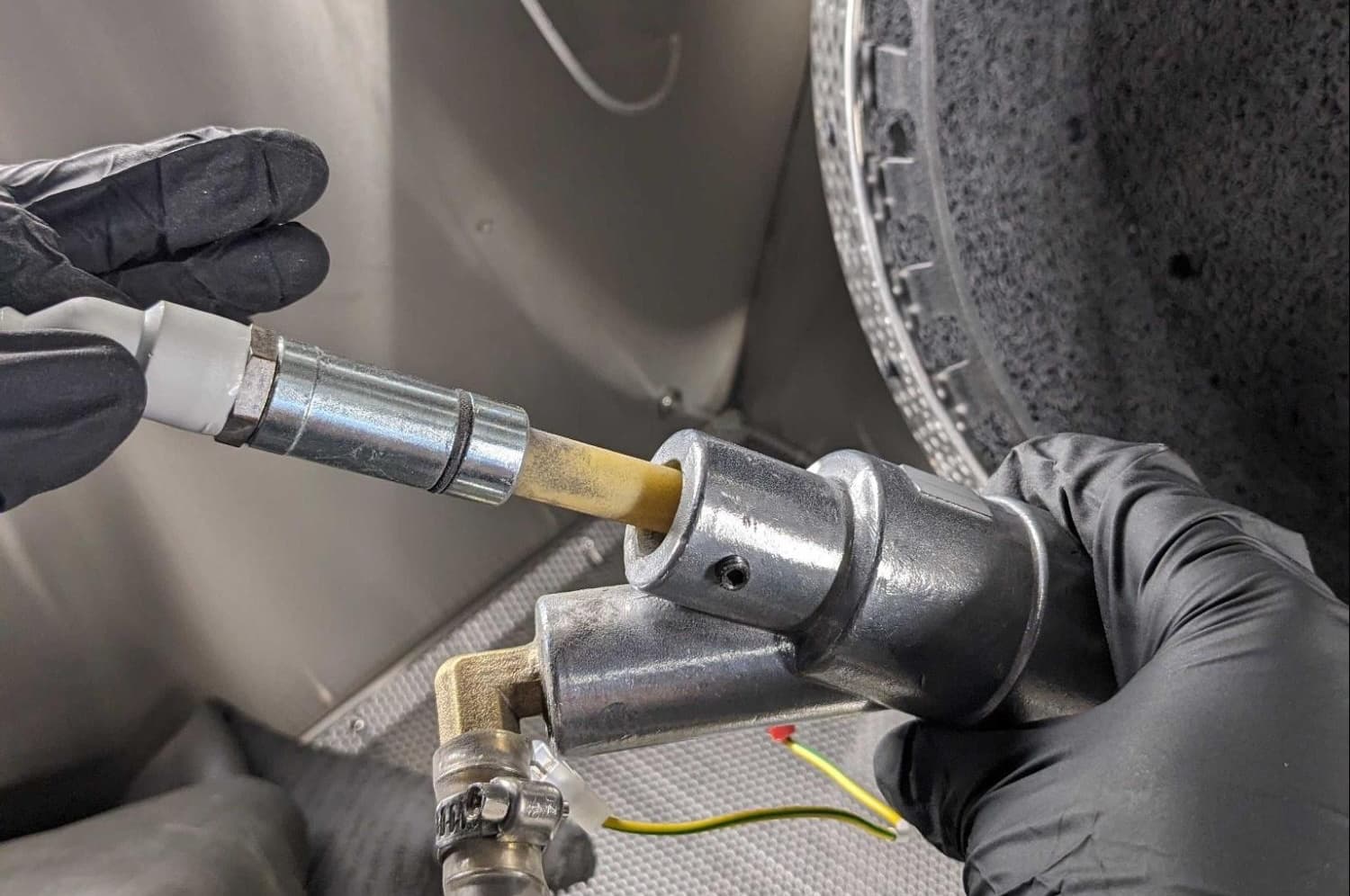

  1. Trennen Sie die Strahlpistole vom Strahlarm.

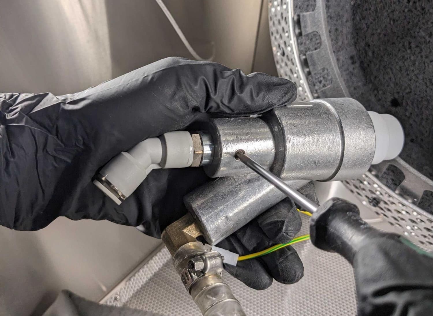

  2. Drehen Sie die Strahlpistole so, dass Sie an ihre rechte Seite gelangen. Machen Sie den Gewindestift ausfindig, mit der die Strahldüse befestigt ist.
  1. Lösen Sie den Gewindestift mit einem 3-mm-Sechskantschlüssel, entfernen Sie ihn jedoch nicht.

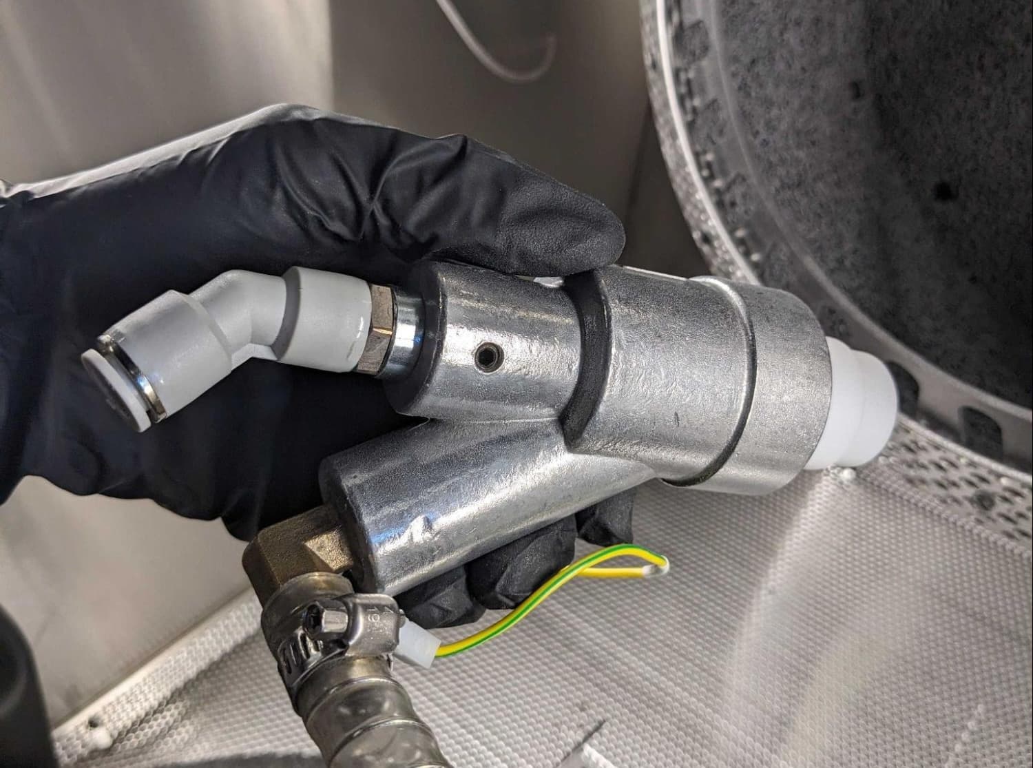

  1. Schieben Sie den Strahldüsenkopf aus der Rückseite der Strahlpistole heraus.
