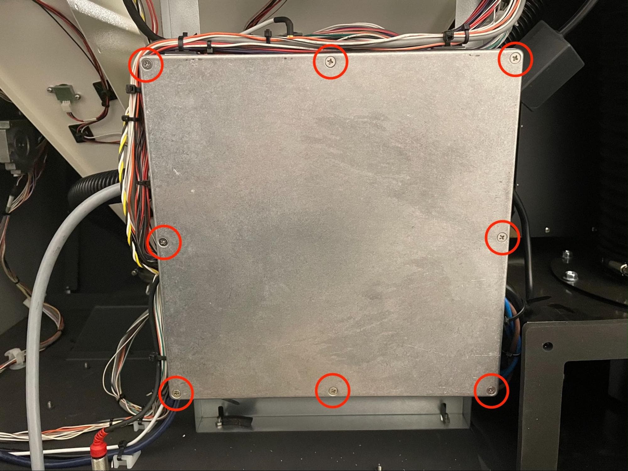

Schritt 2: Die Abdeckung der Hauptplatine entfernen
Suchen Sie die quadratische Abdeckung der Hauptplatine auf der Rückseite des Geräts. Lösen und entfernen Sie mit einem #2-Kreuzschlitzschraubendreher die acht Senkkopfschrauben, mit denen die Abdeckung am Gehäuse der Hauptplatine befestigt ist. Legen Sie die Schrauben und die Abdeckung beiseite.

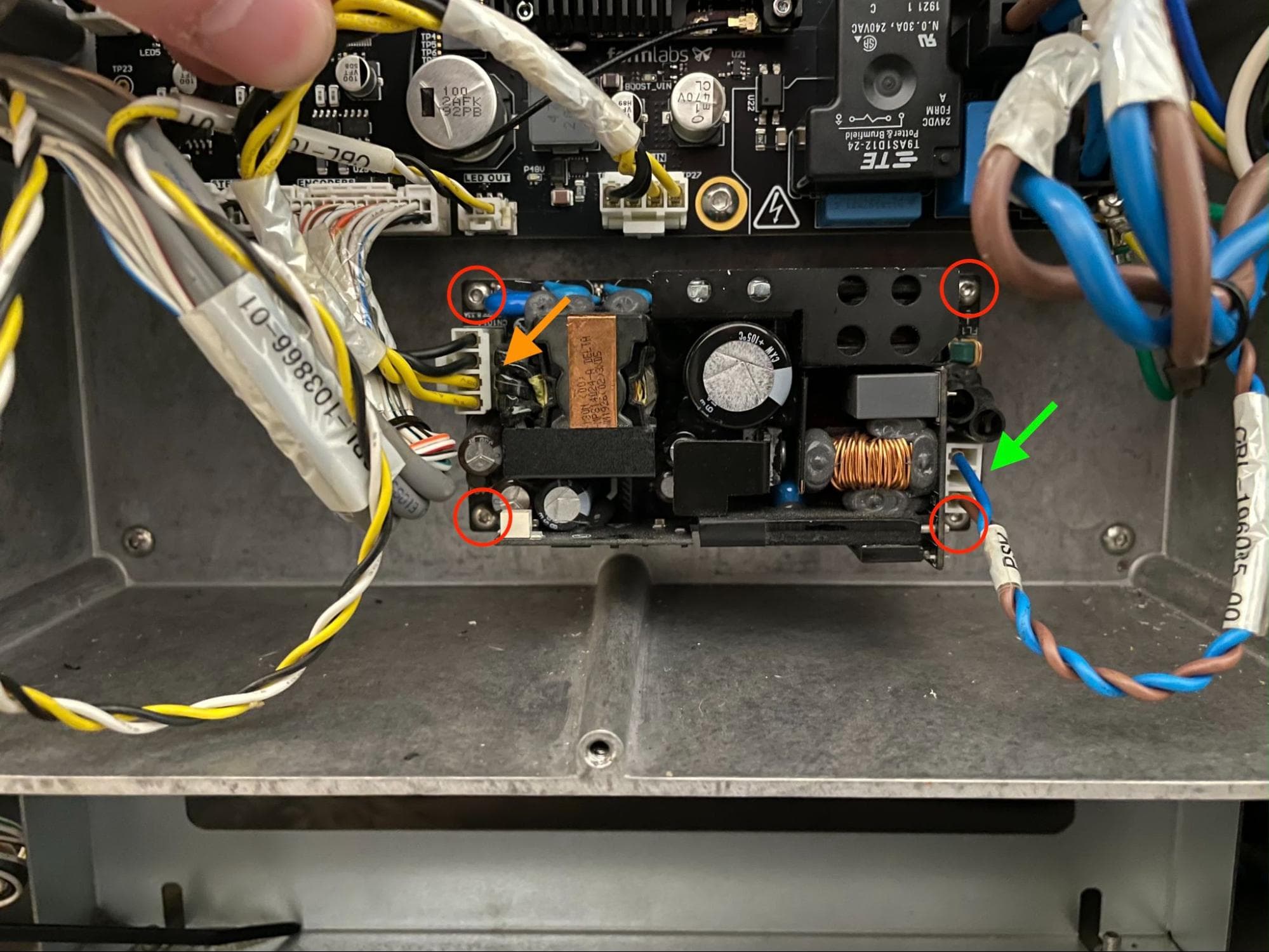

Entfernen des ursprünglichen Netzteils
Schritt 3: Trennen der Stromversorgungskabel
Trennen Sie die P24V- und PSU-Molex-Stecker von der Stromversorgung.
Schritt 4: Die Befestigungsschrauben des Netzteils abschrauben
Lösen und entfernen Sie mit einem 2,0-mm-Innensechskantschlüssel die vier 10,0-mm-M3-Kopfschrauben aus Chrom, mit denen das Netzteil am Gehäuse der Hauptplatine befestigt ist. Legen Sie die Schrauben beiseite.
Schritt 5: Netzteil entfernen
Entfernen Sie das Originalnetzteil und legen Sie es zur Entsorgung mit dem Elektronikschrott beiseite.
