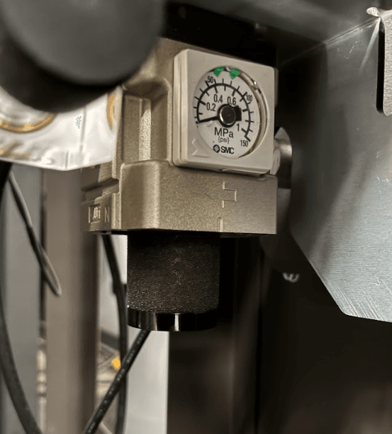

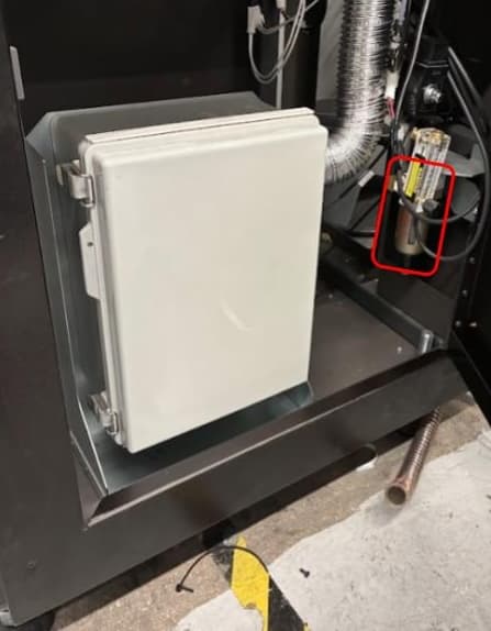

  3. Suchen Sie den Gasansaugfilter auf der rechten Seite des Luftaufbereitungsschranks.
Standort des Gasansaugfilters des Fuse X1

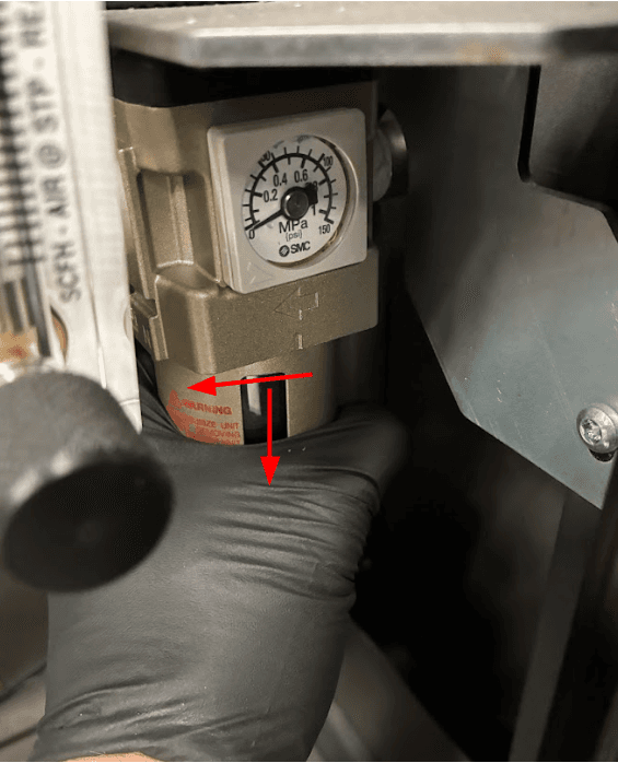

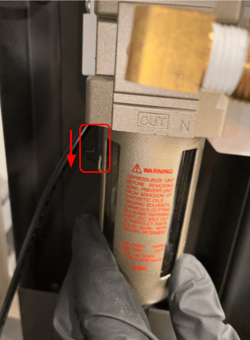

  1. Drücken Sie den Schieber nach unten, drehen Sie ihn und ziehen Sie ihn, um die Schale vom Rest des Filters zu entfernen.
  1. Entleeren Sie die Feuchtigkeit, die sich in der Schüssel angesammelt hat. Spülen Sie die Schale bei Bedarf mit Wasser aus.
  2. Verwenden Sie ein Papiertuch oder ein Tuch, um Verunreinigungen von der Oberfläche des Schaumstofffilters abzuwischen.
  3. Setzen Sie die Schüssel wieder ein und achten Sie darauf, dass sie einrastet.
