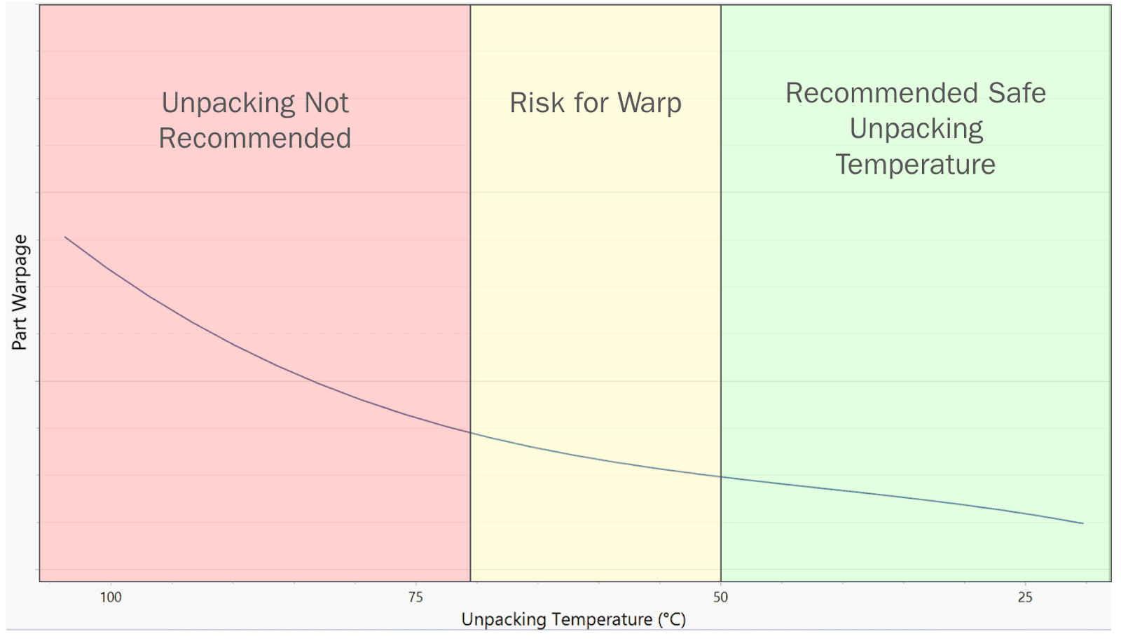

Nach dem Druck müssen die Teile im Druckgehäuse des Fuse X1 abkühlen, bevor sie in den Fuse Sift X1 überführt werden, um thermische Spannungen zu verringern, damit die endgültige Geometrie erreicht werden kann. Der Fuse X1 beginnt automatisch mit dem Abkühlen der Teile, nachdem der Druck abgeschlossen ist, und zeigt die empfohlene Zeit an, die ein Druck im Druckgehäuse verbleiben sollte. Dies wird durch eine Benachrichtigung auf dem Bildschirm sowie durch die Statusanzeige oben rechts auf dem Bildschirm Home angezeigt.
Ihre Drucke können ausgepackt werden, bevor der Pulverkuchen vollständig abgekühlt ist, um Zeit zu sparen, aber das erhöht das Risiko des Verziehens.

Nach Abschluss eines Drucks wird auf dem Touchscreen eine Meldung mit der empfohlenen Abkühlzeit für jeden Druck angezeigt. Alle Drucke werden einer anschließenden Abkühlphase unterzogen, in der die Teile gleichmäßig auf ca. 100 ºC abkühlen. Das Entfernen einer Konstruktionsplattform aus dem Drucker, bevor die Teile ihre erste Abkühlung abgeschlossen haben, kann zu Verzug und Verformung führen.

Lassen Sie die Konstruktionsplattform nach Abschluss eines Drucks im Drucker, bis die Innentemperatur unter 100 ºC gefallen ist. An diesem Punkt kann die Konstruktionskammer sicher in den Fuse Sift X1 überführt werden, um das Abkühlen abzuschließen. Das Entfernen einer Konstruktionsplattform aus dem Drucker, bevor die Teile ihre erste Abkühlung abgeschlossen haben, kann zu Verzug und Verformung führen.

Abkühlungsempfehlungen für das Auspacken von SLS-gedruckten Teilen
