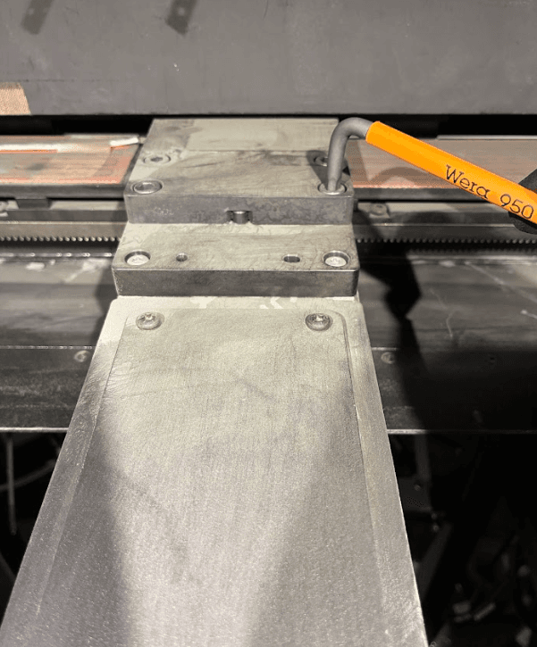

  3. Lösen und entfernen Sie mit einem 5-mm-Innensechskantschlüssel die vier Schrauben, mit denen der Nachbeschichterarm befestigt ist.
  4. Ziehen Sie die Arm- und Rollenbaugruppe nach vorne, bis sie sich vom Drucker löst.

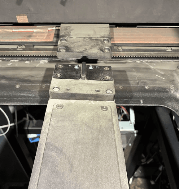

  1. Schieben Sie den Ersatzbeschichterarm und die Ersatzrolle in die richtige Position und richten Sie die vier Schraubenlöcher im Arm auf die entsprechenden Schraubenlöcher in der Halterung aus.
  2. Geben Sie einen Tropfen Loctite 246 oder ein gleichwertiges Schraubensicherungsmittel auf das Gewinde jeder der Nachbeschichter-Befestigungsschrauben.
  3. Drehen Sie in jedes der vier Schraubenlöcher eine Befestigungsschraube für den Nachbeschichter. Ziehen Sie die Schrauben mit einem 5-mm-Innensechskantschlüssel in X-Form mit 5 Nm an.
