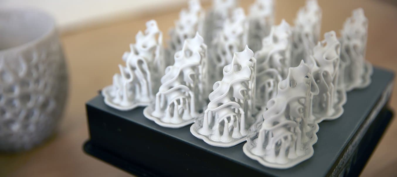

Nervous System hat verschiedene Konzepte mit Formlabs Ceramic Resin getestet. Besonders wichtig war die Druckbarkeit: Das Material ist experimentell und erfordert viele Erprobungen, um die idealen Geometrien zu entdecken. Sie begannen mit der Arbeit an einem Teeservice, entschieden sich dann aber für ein kleineres Produkt, als es Probleme beim Druck der Zellstrukturen des Sets und bei den Produktionskosten gab.
„Wir wussten schon lange, dass wir mit einem Keramik-Druckmaterial arbeiten wollten, aber wir wussten nicht unbedingt, was wir herstellen wollten“, erzählt Louis-Rosenberg. „Eine Teekanne und Tassen sind sehr groß. Darum ist es schwer, sie günstig zu machen, also arbeiten wir immer noch an diesem Projekt. Wir wollten etwas Kleineres beginnen, etwa Schmuck.“
![3D-Druck-Materialien ermöglichten es Nervous System, dünne, einzigartige Geometrien für ihre Kollektion Porifera zu fertigen.](https://archive-media.formlabs.com/upload/nervous-system_porifera_ceramic-resin.jpg)
Bei den drahtgitterähnlichen Designs wie dem Teeservice kann ein einziger Riss die gesamte Struktur beeinträchtigen. Beim Erforschen kleinerer Schmuckstücke fanden sie heraus, dass durchgehenden Strukturen deutlich besser funktionieren.
„Selbsttragende Eigenschaften sind nicht nur wichtig für den Druck, sondern auch sehr wichtig für den Brennvorgang“, meint Rosenkrantz. „Aber die Schmuckformen wenn sie gebrannt werden, behalten sie ihre Form.“

Andere Keramikmaterialien, mit denen Nervous System vorher gearbeitet hatte, haben nicht die Dichte von traditioneller Keramik erreicht. Darum waren die Teile in ihrem gebrannten Zustand weiterhin sehr porös und erforderten ein anderes Glasurverfahren.
„Wir haben sie erst vollständig gebrannt, dann glasiert und anschließend noch eine niedrig brennende Glasur aufgetragen“, erklärt Louis-Rosenberg. „Das macht bei Formlabs Ceramic Resin keinen Sinn, da mit diesem Material eher ein Endprodukt mit der richtigen Dichte erzeugt werden kann. Das ist das Gute daran, aber wenn man es vollständig brennt, lässt es sich sehr schwer glasieren, da die Glasur nicht an einer glasartigen Oberfläche haftet.“
Mit der Hilfe eines Keramikers erkannte das Team, dass es die Teile bei einer deutlich niedrigeren Temperatur brennen musste, um eine poröse Oberfläche zu erzielen, und dann die Glasur auftragen und bei einer höheren Temperatur brennen musste.
„Wir führen eher ein traditionelles Keramikverfahren aus; erst kommt das Ausbrennen, wo das gesamte Harz entfernt wird, und brennen es dann bei einer niedrigeren Temperatur von etwa 1037 °C – das ist etwa Kegel Nr. 05. So erhält man ein sehr sprödes, poröses Teil. Wir wollen, dass es porös ist, denn so nimmt es die Glasur sehr gut an“, sagt Louis-Rosenberg.
Nach dem Schrühen sind die Druckteile spröde und porös. Das Studio taucht Teile in eine Glasur, die von ihrem Keramiker auf Grundlage von weit verbreiteten Rezepturen entwickelt wurde. Nach dem Glasieren werden die Teile ein zweites Mal bis Kegel Nr. 10, einer Temperatur von etwa 1288 °C, gebrannt.
Früher hat Nervous System die Teile sprühglasiert, doch stellte das Studio fest, dass die komplexen vernetzten Geometrien des Schmucks nicht alle Oberflächen für die Glasur zugänglich machten.
„Es ist komisch. Man denkt nicht, dass da ein großer Unterschied ist zwischen 1038 °C und 1288 °C, aber wenn man es bis 1038 °C brennt, wird es weiß und kreidig. Wenn man es bis 1288 °C brennt, wird es glasig und glatt. Alle großen Veränderungen treten in diesem komischen Bereich auf“, so Rosenkrantz.
