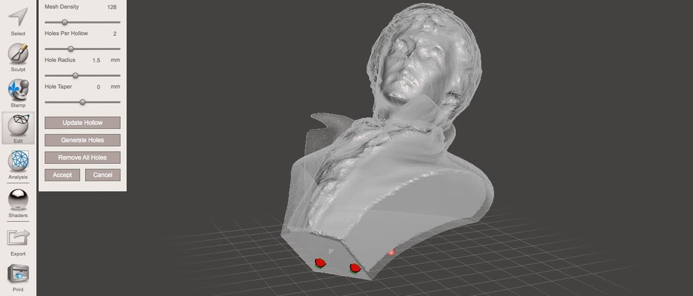

Schritt 2: Hinzufügen von Ablauflöchern
Als Nächstes müssen Ablauflöcher erstellt werden. Platzieren Sie eines so nah wie möglich an der Konstruktionsplattform und mindestens ein weiteres auf einer Fläche Ihrer Wahl. Dadurch können das Harz und die Luft während des Druckvorgangs austreten und der Isopropylalkohol (IPA) während des Reinigungsvorgangs abfließen. Das Hinzufügen von Löchern kann ebene Flächen in einigen Fällen zerstören. Um dies zu verhindern, verwenden Sie die Funktion „Make Solid“ (Edit > Make Solid (Bearbeiten > Festkörper erzeugen)), um ein leicht bearbeitbares Gitternetz zu erstellen. Beachten Sie, dass Ihr Gitternetz dabei an Qualität verlieren kann, sofern Sie nicht die Schieberegler verwenden, um die Qualität zu erhalten.
Legen Sie die gewünschten Einstellungen in Meshmixer fest und fügen Sie Ablauflöcher zu Ihrem Modell hinzu (rote Markierungen auf dem Display).
Wenn Sie fertig sind, nehmen Sie die Einstellungen an und exportieren Sie Ihr Modell im STL-Format aus Meshmixer.
