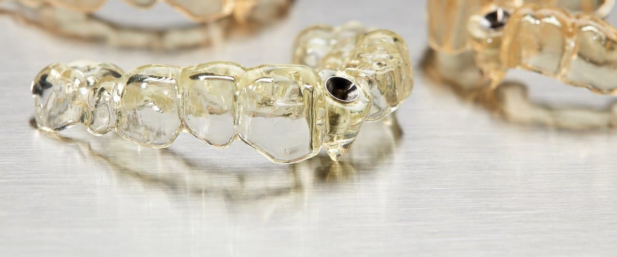

Für Anwendungen mit Hautkontakt sollten biokompatible Materialien verwendet werden (siehe Haftungsausschluss). Formlabs Surgical Guide Resin, das für das Drucken von enossalem Implantatzubehör gedacht ist, ist biokompatibel bei kurzfristigem Kontakt (z. B. mit der Schleimhaut) und kann autoklaviert werden.
