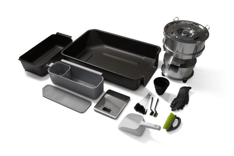

Bestandteile des Depowdering Kits
alttext
  • Arbeitsbereich: Ein großer Behälter, der zum Schaffen eines halbgeschlossenen Bereichs zum Entpulvern von Druckteilen dient. Er verfügt über einen eingebauten Trichter, um das gebrauchte Pulver leicht aufzufangen.
  • Pulverwerkzeuge: Verschiedene Bürsten, darunter eine große Bürste, eine Nylonbürste, eine Messingbürste und Rohrreinigerbürsten, um ungesintertes Pulver von den Druckteilen zu entfernen.
  • Nitrilhandschuhe und schulterlange Handschuhe: Persönliche Schutzausrüstung (PSA) für den sicheren Umgang mit Pulver.
  • Schaufel: Eine Schaufel zum Einfüllen von gesintertem und frischem Pulver in einen Behälter zur Wiederverwendung.
  • Trichter: Ein Trichter, mit dem das Pulver in einen gebrauchten Pulverbehälter umgefüllt wird.
  • Behälter: Eine Auswahl kleinerer Behälter zur Aufbewahrung von Werkzeugen, gereinigten Teilen und dem Ausstoß des Pulversiebs.
  • Gitter: Ein Gitter, das in den Teilekorb gelegt wird und loses Pulver von den entnommenen Teilen trennt.
  • Waage (kabellos): Eine Waage zur Messung des Verhältnisses von verwendetem zu frischem Pulver.
  • Pulversieb: ein Sieb, das zum Belüften von ungesintertem Pulver für die spätere Wiederverwendung verwendet wird. Ein 150-µm-Sieb ist im Lieferumfang des Fuse Depowdering Kits enthalten.

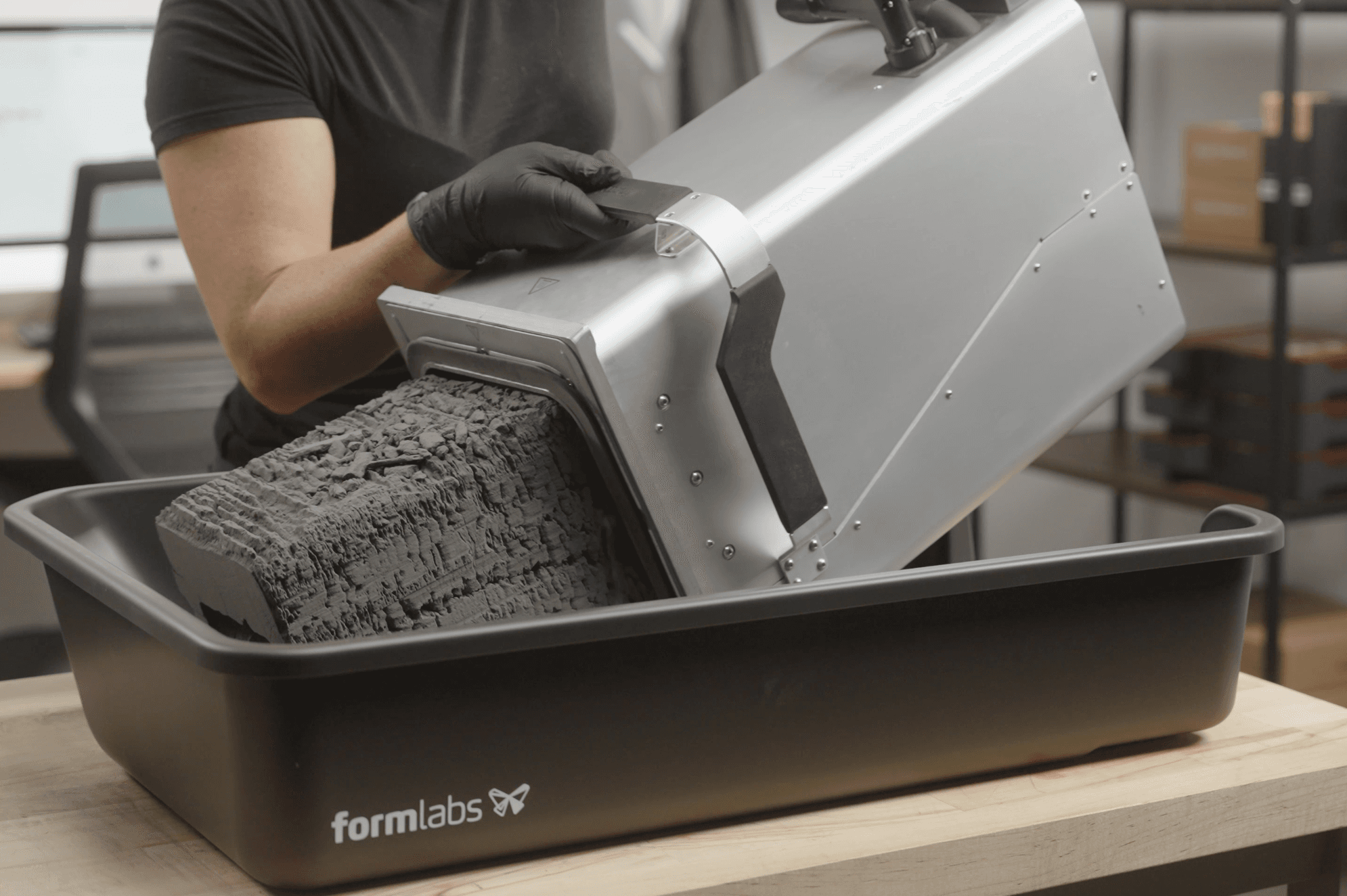

Schritt 1: Teile aus der Konstruktionskammer entfernen
  1. Lassen Sie die Konstruktionskammer vollständig abkühlen.
  2. Kippen Sie die Konstruktionskammer auf den Rand der Arbeitsfläche. Es kann etwas Pulver austreten.
  3. Heben Sie die Konstruktionskammer von unten an. Bei etwa 45 Grad rutscht der Pulverkuchen in den Behälter.
alttext

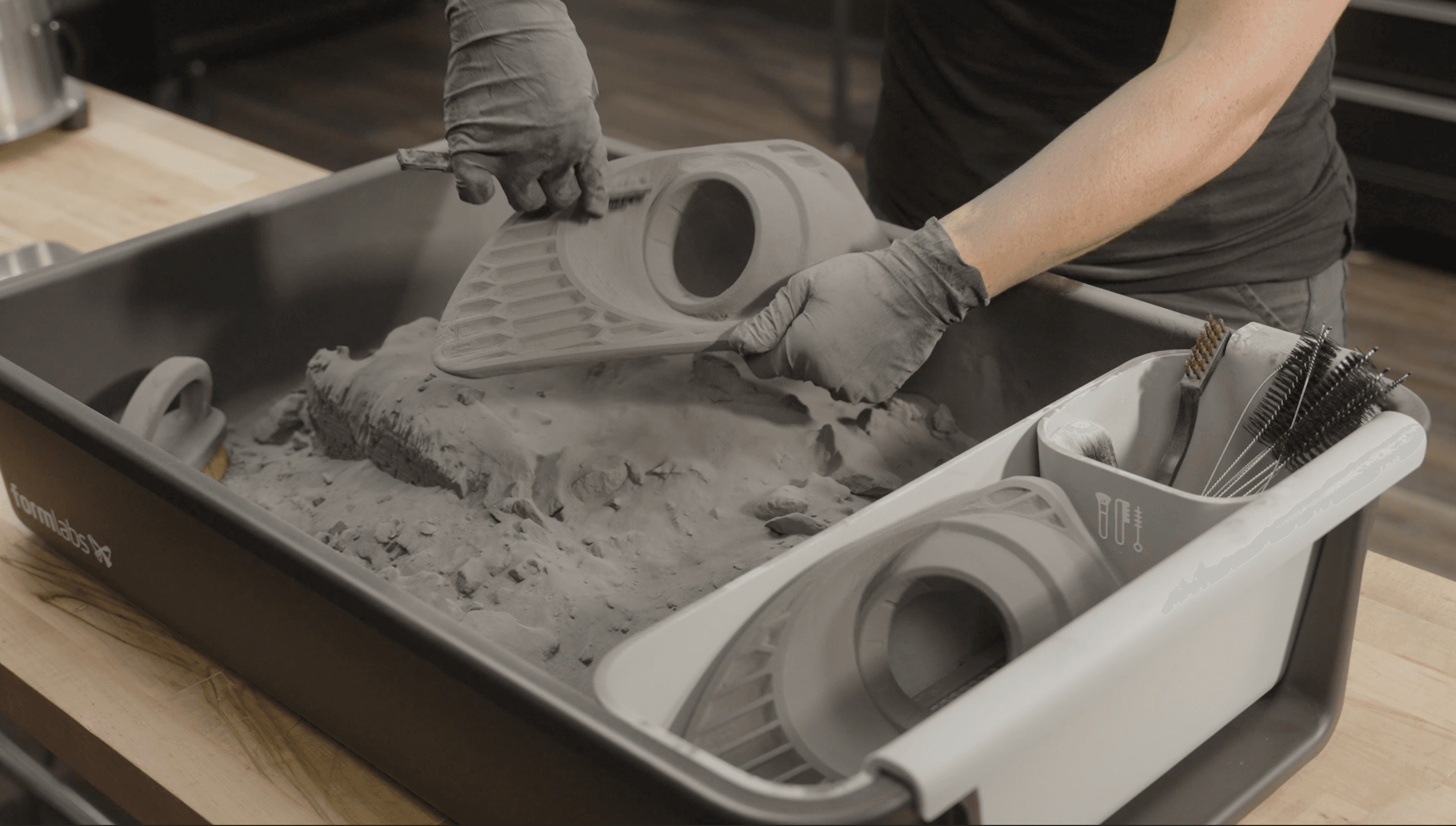

  1. Platzieren Sie den Teilekorb in der Wanne, um den Rand zu blockieren und zu verhindern, dass Pulver auf den Arbeitstisch verschüttet wird.
Hinweis:
Lesen Sie immer das Sicherheitsdatenblatt (SDB) als Hauptinformationsquelle, um die Sicherheit und Handhabung der Formlabs-Pulver zu verstehen.
  1. Nehmen Sie die Druckteile aus dem Pulverkuchen heraus. Lassen Sie die Teile im Arbeitsbereich liegen, während Sie sie bearbeiten.
  2. Reinigen Sie die Teile mit den mitgelieferten Pinseln. Entfernen Sie mit dem großen Pinsel loses, ungesintertes Pulver von den Oberflächen Ihres Teils.
alttext
  1. Falls Sie Ihre Teile mit einem Sandstrahler fertigstellen möchten, fahren Sie mit dem nächsten Schritt fort. Andernfalls verwenden Sie die kleineren Bürsten und Picks, um Pulver von allen Details oder Überhängen zu entfernen.
  2. Platzieren Sie die gereinigten Teile im Teilekorb.
  3. Sandstrahlen Sie die gereinigten Teile bei Bedarf. Um den Surface Armor von Druckteilen aus Nylon 12 GF Powder zu entfernen, ist Sandstrahlen erforderlich. Formlabs empfiehlt das Sandstrahlen von SLS-Teile, um die bestmögliche Oberflächengüte zu erzielen.
