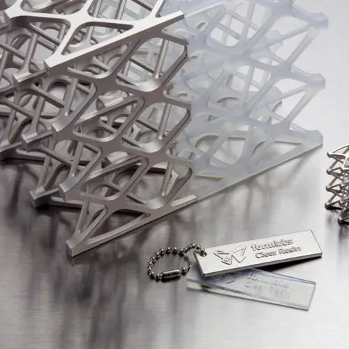

電解めっき済みのパーツ
電解めっきを活用することで、特定の金属が持つ強度、導電性、耐摩耗性、耐腐食性、外観を、コストパフォーマンスや軽量性を自慢とする金属やプラスチックなどの材料と組み合わせることが可能です。

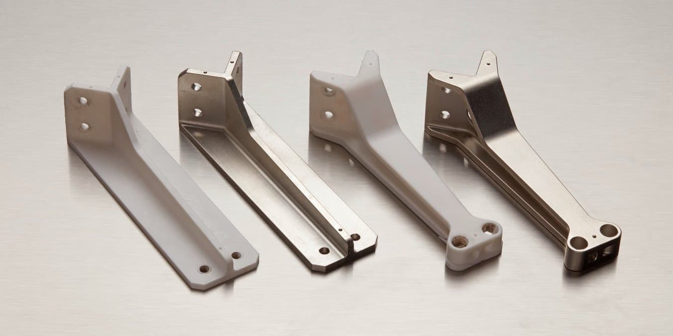

電解めっき済みのパーツ
電解めっきは、婚約指輪から電気アンテナまで、多くの業界で様々な製品に活用されています。以下にいくつかの例をご紹介します。

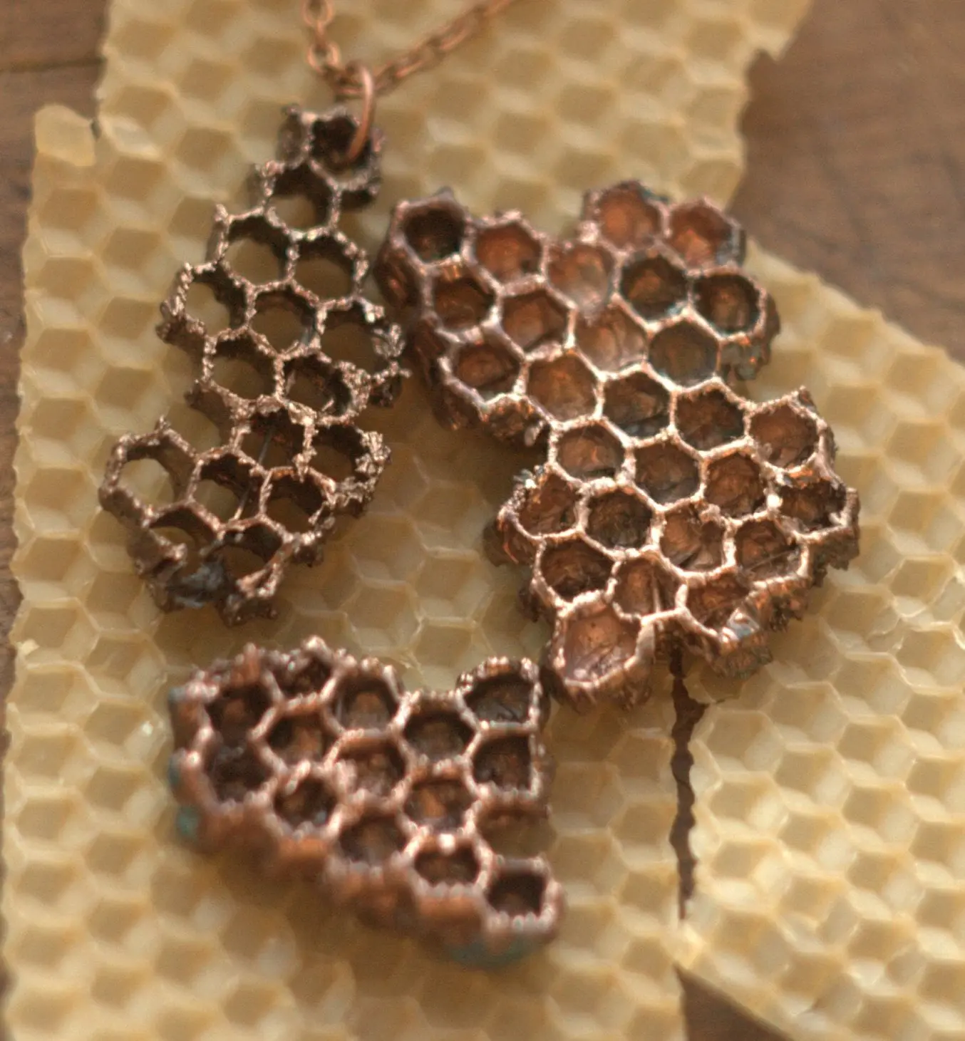

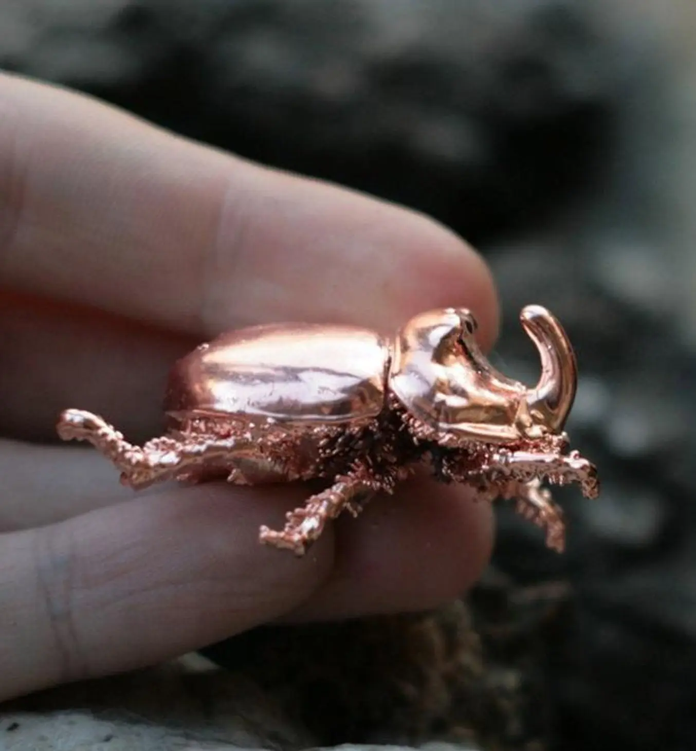

Etsyで「電解めっき」と検索すると、電解めっき加工済みのインテリア雑貨、ユニークな記念品が多数表示されます。職人たちは、このプロセスを使って花や枝、さらには昆虫などの有機物を耐久性のあるアート作品に変えています。電解めっきにより、通常はすぐに腐敗してしまうアイテムの繊細なディテールを保存・展示することが可能です。
銅めっき加工済みのカブトムシやハチの巣など、アート作品にも電解めっきはよく用いられています(画像出典)。

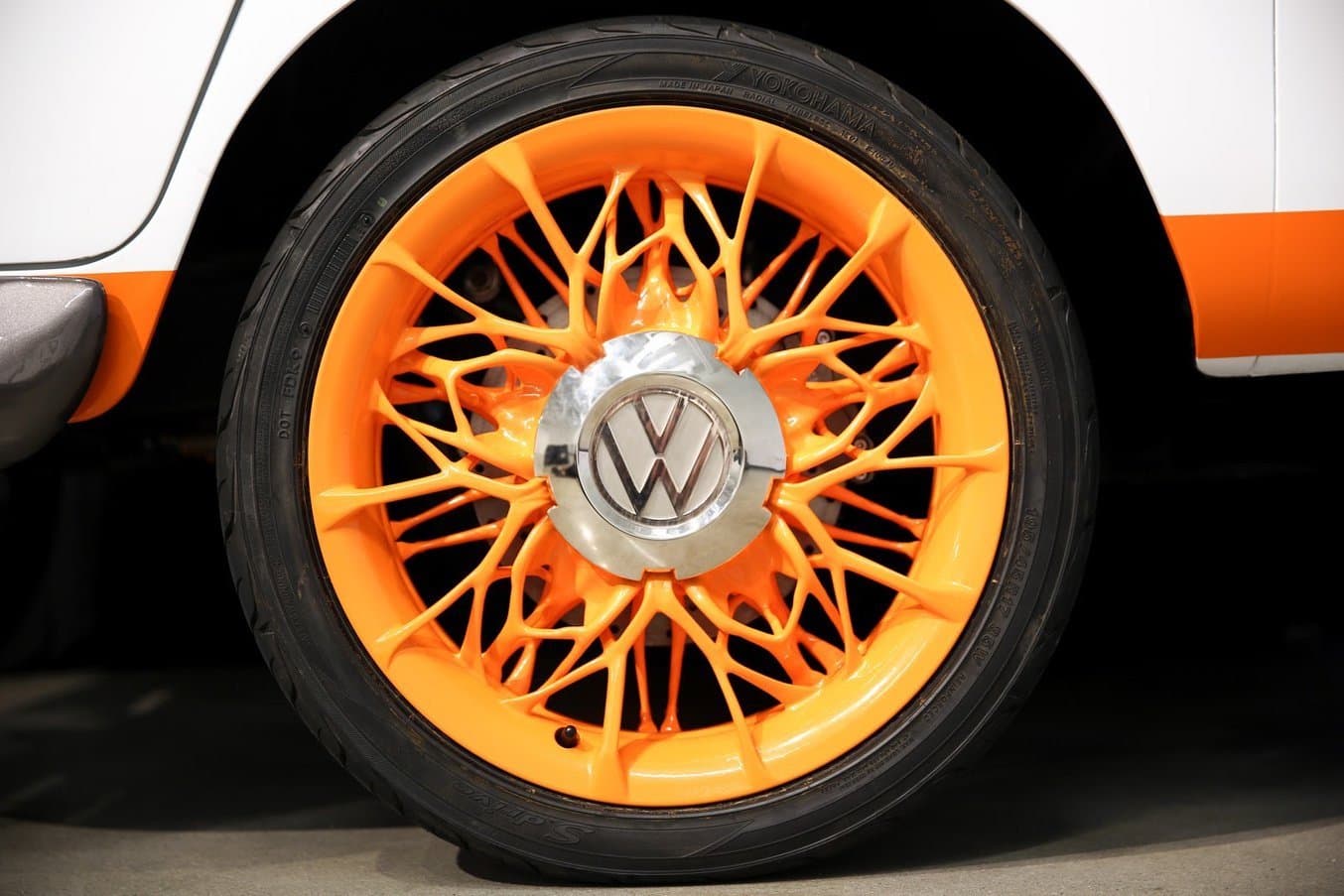

また、電解めっきはコンセプトカーのカスタムパーツ製作にも用いられています。例えば、VWはAutodeskと提携して「Type 20」というコンセプトカーのホイールキャップを製作しました。3Dプリントでホイールキャップの試作品を製作し、その後電解めっき処理を施しました。

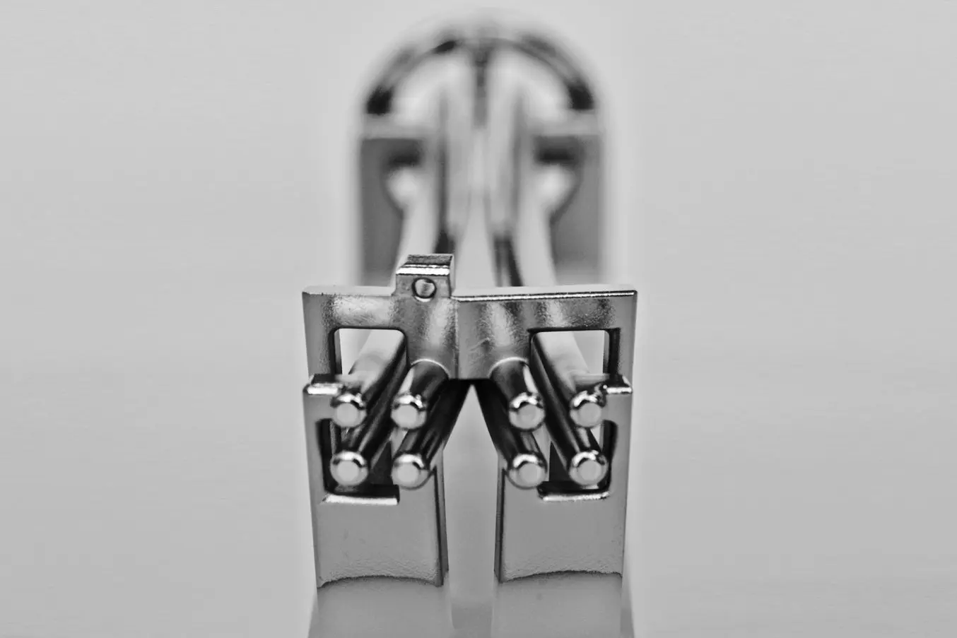

電解めっきを施したビームスプリッター
Andreas Osterwalde氏は3Dプリントと電解めっきを併用し、写真のビームスプリッターを製作。

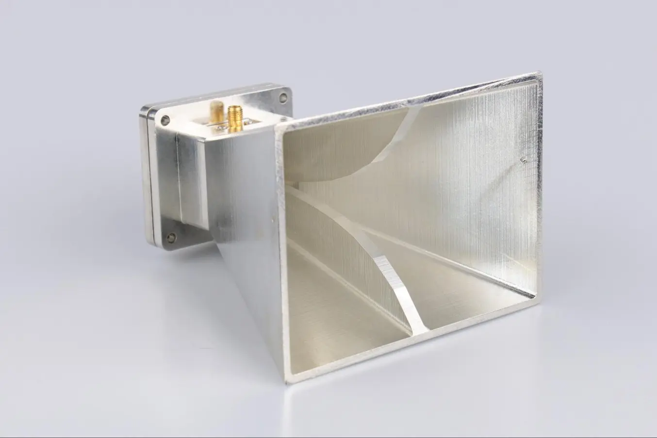

電解めっき済みのアンテナ
プラスチックパーツに電解めっきを施すことで、高性能なRF用途に適した導電性パーツを製作できる。
