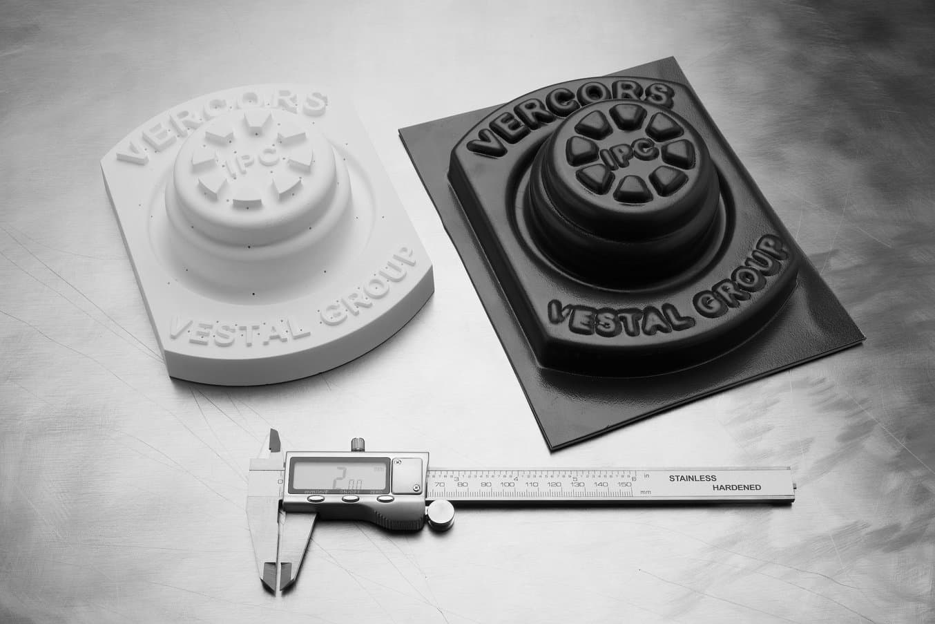

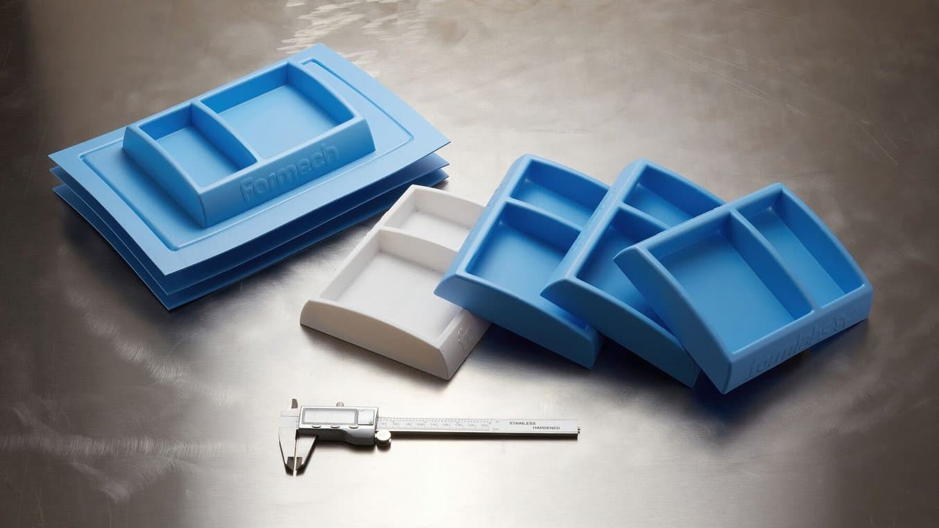

Betriebsinterner 3D-Druck für das Thermoformen
![Thermoformed PS and ABS Packaging](/_next/image/?url=https%3A%2F%2Fformlabs-media.formlabs.com%2Ffiler_public_thumbnails%2Ffiler_public%2F26%2Fe0%2F26e0eca6-cff7-440c-a776-4b59bda81e5c%2F03012022_im_r10k_308_sh-standard.jpg__1354x0_q85_subsampling-2.jpg&w=3840&q=75)
Für das betriebsinterne Thermoformen ist Rigid 10K Resin die perfekte Wahl, da es Teile in Industriequalität ergibt, die auch erheblicher Belastung ohne Verbiegen standhalten. Seine glatte Oberflächengüte und hohe Hitzebeständigkeit ermöglichen die Durchführung Dutzender Umformzyklen mit einem einzigen Druckteil – manchmal sogar bis zu 50 Zyklen.
Traditionell werden Thermoformwerkzeuge – auch schlichtweg als Formen bezeichnet – für große Produktionsläufe aus CNC-gefrästem Metall gefertigt, für kleinere Chargen hingegen aus Holz oder Verbundwerkstoffplatten (Schaumstoff oder Glasfaser). Der Desktop-3D-Druck stellt eine leistungsstarke Lösung zur schnellen und kostengünstigen Herstellung von Formwerkzeugen dar. Dank des minimalen Bedarfs an Ausrüstung ermöglicht er Einsparungen von CNC-Zeiten und erlaubt es qualifizierten Arbeitskräften somit, sich auf andere anspruchsvolle Aufgaben zu konzentrieren. Durch betriebsinternen 3D-Druck integrieren Hersteller und Produktdesigner das Rapid Tooling in den Prozess der Produktentwicklung, sodass das Design und die Materialauswahl noch vor dem Übergang zur Massenproduktion validiert werden können. Auf diese Weise iterieren sie schneller, beschleunigen die Produktentwicklung und bringen bessere Produkte auf den Markt.
Eine Studie des industriellen Technikzentrums IPC zeigt, dass 3D-gedruckte Formwerkzeuge aus Formlabs' Rigid 10K Resin zum Thermoformen dicker PS-Platten in 20 bis 50 Zyklen geeignet sind. Durch Hinzufügung von Kühlkanälen zum Design der Form wird die Haltbarkeit der Form erhöht, bei gleichzeitiger Einhaltung akzeptabler Zykluszeiten für kleine bis mittlere Produktionsläufe. Es werden drei- bis siebenmal kürzere Durchlaufzeiten erreicht als mit herkömmlicher Werkzeugbestückung, während die Kosten mindestens halbiert werden.
