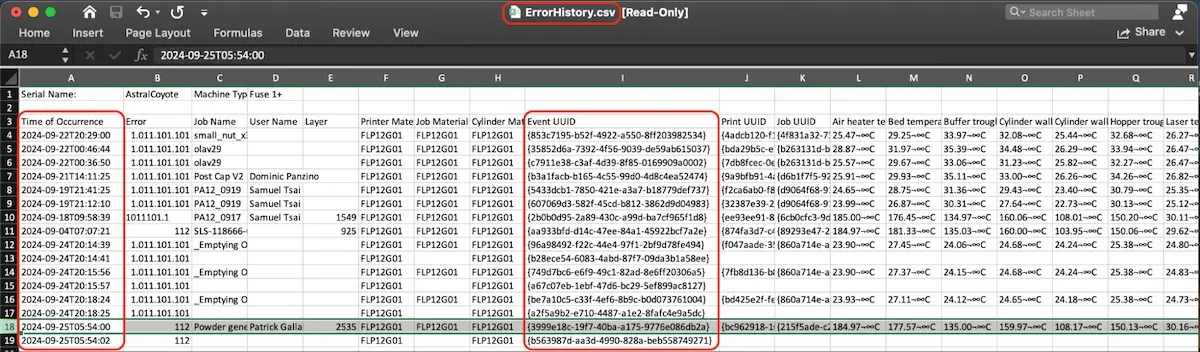

  1. ErrorHistory.csv und suchen Sie den Fehler in der Spalte Time of Occurrence (Zeitpunkt des Auftretens).
  2. Notieren Sie sich den Event UUID und den Print UUID Code, der dem Fehlerereignis entspricht.
Ein Beispiel für die Datei ErrorHistory.csv

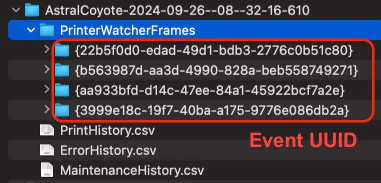

  1. Öffnen Sie den Ordner PrinterWatcherFrames. Suchen Sie den Unterordner, dessen Name mit der Ereignis-UUID aus dem vorherigen Schritt übereinstimmt.
Ereignis-Unterordner innerhalb des Ordners PrinterWatcherFrames

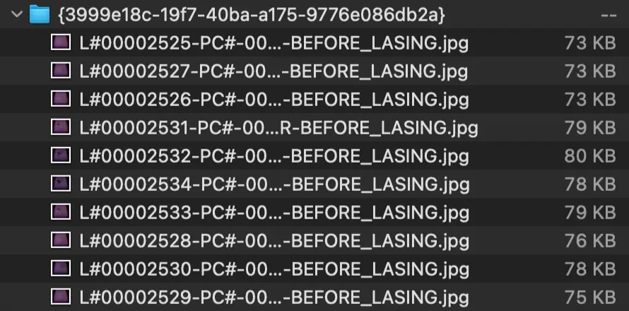

  1. Öffnen Sie den Ereignis-Unterordner. Er enthält die letzten zehn von PrinterWatcher aufgezeichneten Bilder, bevor der Fehler auftrat.
Der Inhalt eines Ordners für Fehlerereignisbilder

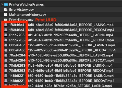

  1. Alternativ können Sie die beiden MP4-Videodateien suchen, deren Namen mit der Druck-UUID aus Schritt 5 übereinstimmen. Ein Video besteht aus Fotos, die vor dem Lasern jeder Schicht aufgenommen wurden, während das andere Video aus Fotos besteht, die nach dem Lasern, aber vor dem Nachbeschichten mit Pulver für die nächste Schicht aufgenommen wurden.
Beispiel-Druckvideos

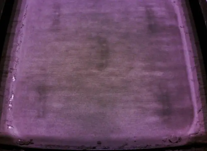

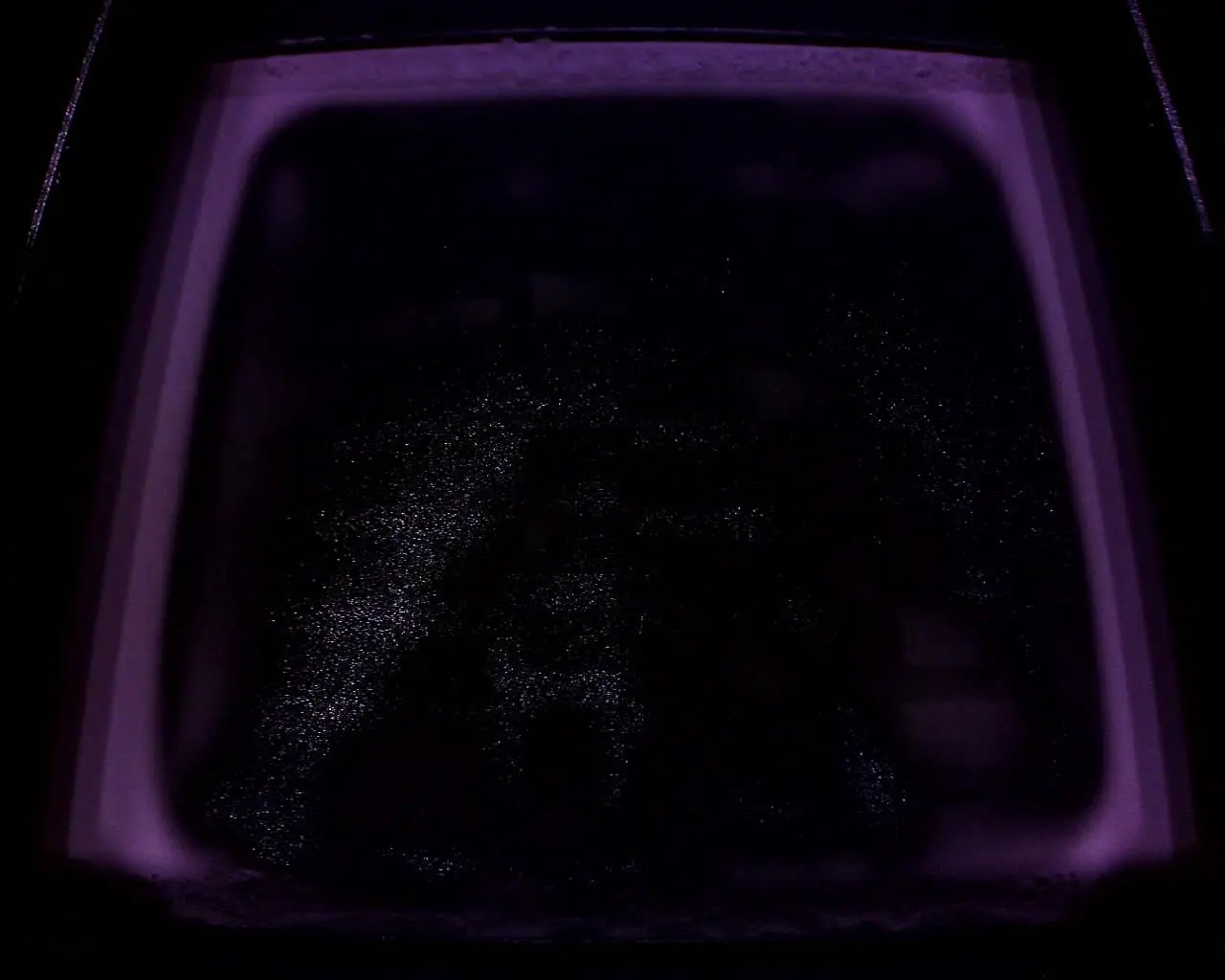

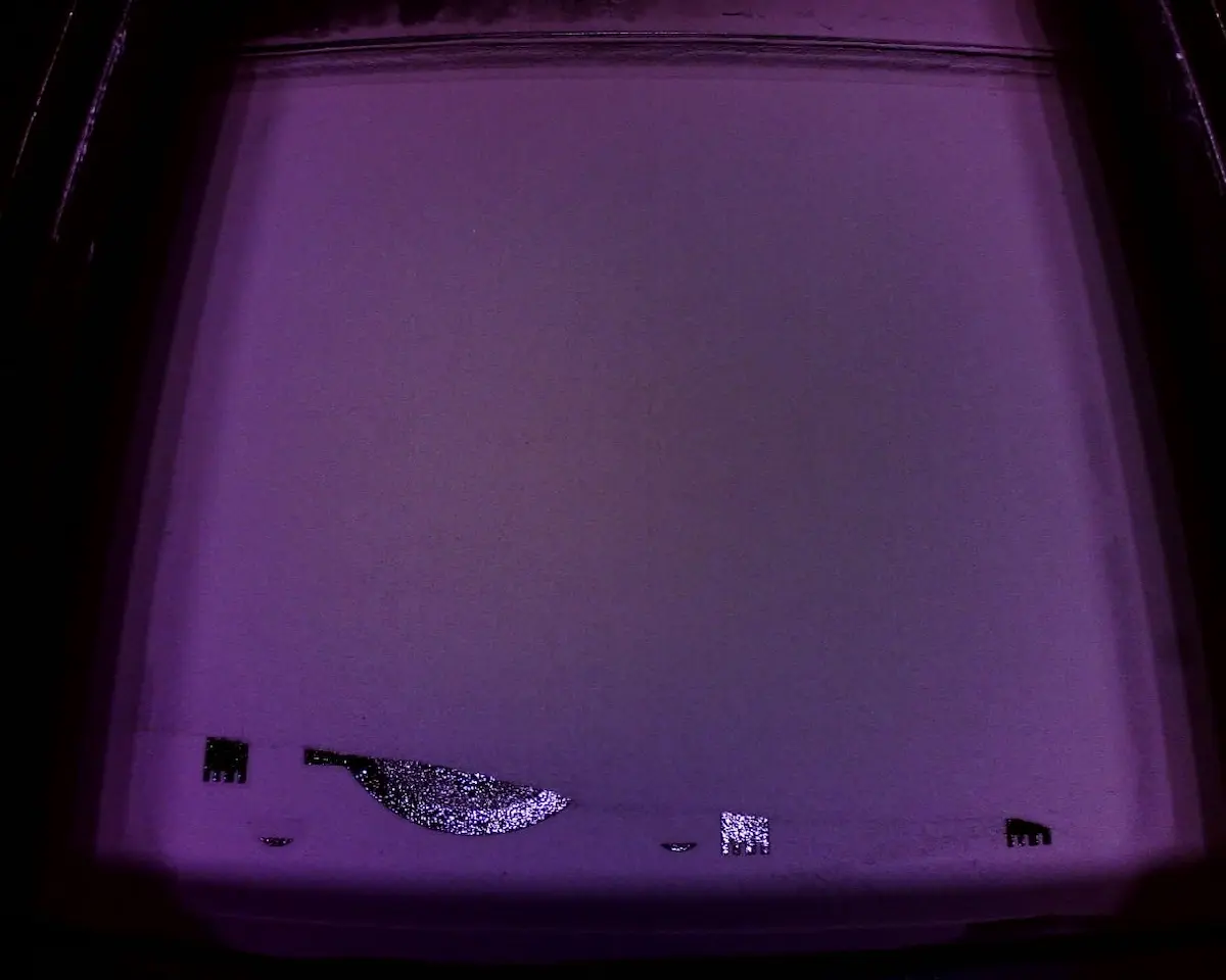

Ermitteln Sie mithilfe der aus PreForm heruntergeladenen Bilder die Ursache des PrinterWatcher-Abbruchs anhand der nachstehenden Tabelle; folgen Sie dann diesem Link für den entsprechenden Fehlermodus:
Unterdosierung
Automatische Generierung von Stützstrukturen in PreForm
Siehe Supportartikel Unterdosierung (SLS)
Randschmelzen

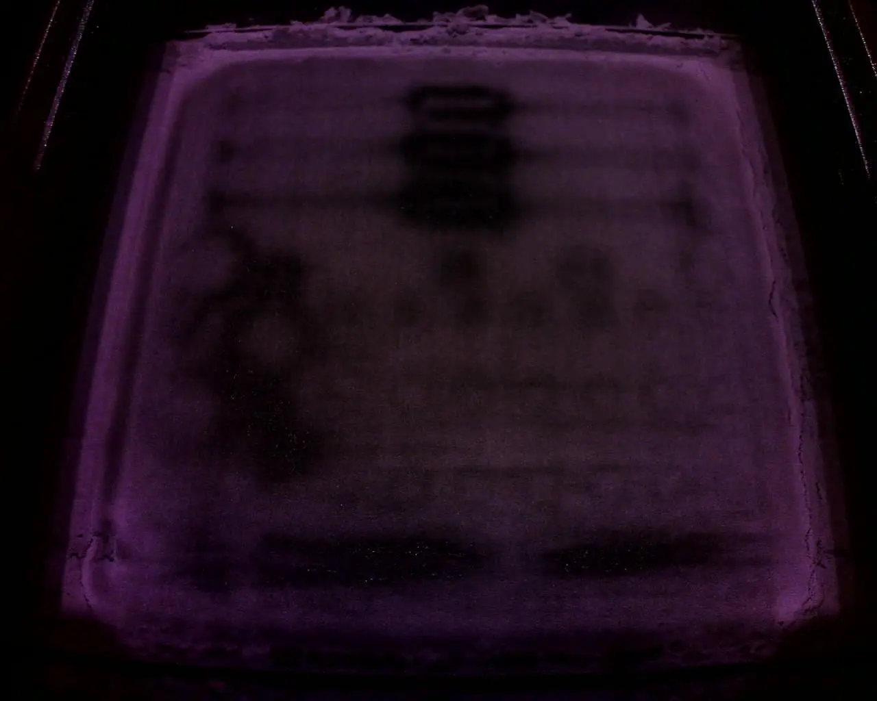

Der äußere Rand des Druckbereichs weist Schmelzungen auf, die Mitte des Druckbereichs jedoch nicht
Befolgen Sie die Schritte zur Fehlerbehebung bei Perimeterschmelzen im Supportartikel Schmelzen.

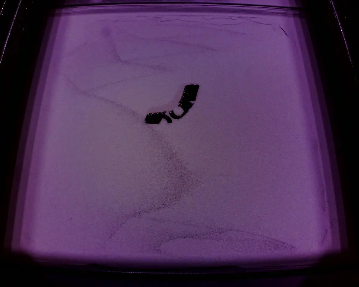

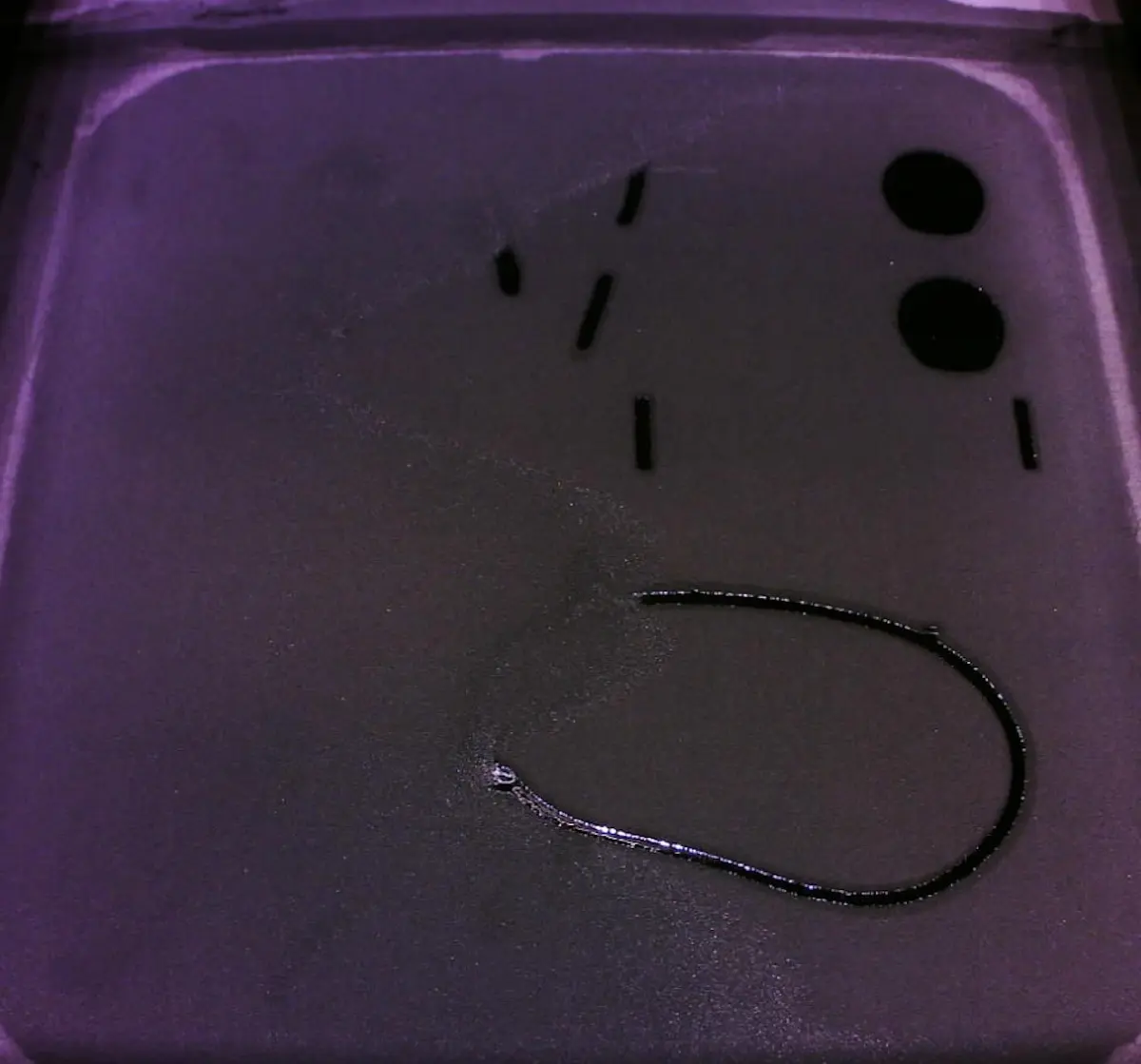

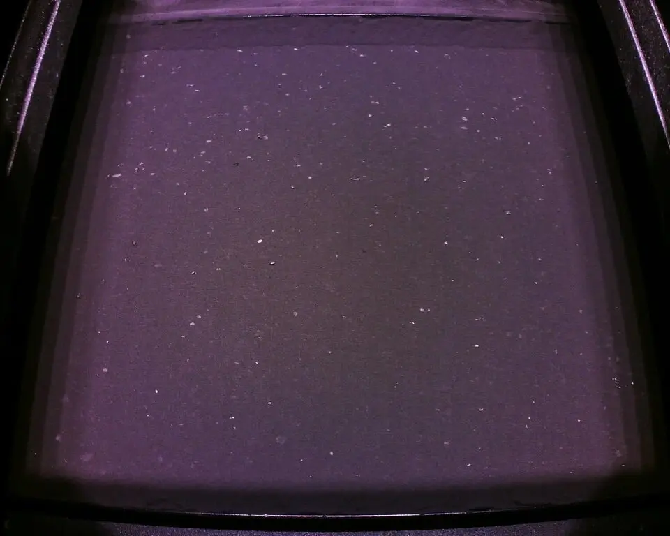

Pulver-Verunreinigung.

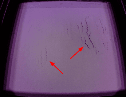

Artefakte von Faser-/Haarverunreinigungen sind in der Regel als feine Spuren auf dem Konstruktionsplatte sichtbar.
Direkt nach einem Nachbeschichtungsdurchgang kann sich eine Fissur über einen Teil oder die gesamte Konstruktionsplatte bilden. Am Ende der Fissur kann ein kleiner Pulverklumpen auftreten, zusammen mit geringfügigen Rissen im Bett oder einer Verschiebung einer gesinterten Schicht.
  1. Reinigen Sie den Druckbereich, die Pulverwannen und die Nachbeschichterrolle gründlich. Verwenden Sie das Menü Motor Moves (Motorbewegungen) nach Bedarf, um auf alle Bereiche zuzugreifen.
  2. Vergewissern Sie sich, dass Sie alle empfohlenen Vorgehensweisen für den betreffenden Drucker und das betreffende Material befolgen:
    • Fuse 1: Der Druckbereich sollte zwischen den Drucken für alle anderen Materialien als Nylon 12 abgesaugt werden.
    • Fuse 1+ 30W: Der Druckbereich sollte zwischen den Drucken für alle Materialien abgesaugt werden.
  3. Prüfen Sie, ob das Problem anhaltend ist. Hinterherschleifen von Material/Ablagerungen ist nach anderen PrinterWatcher-Fehlern aufgrund von Pulver-Verunreinigung oder Wölbung üblich.

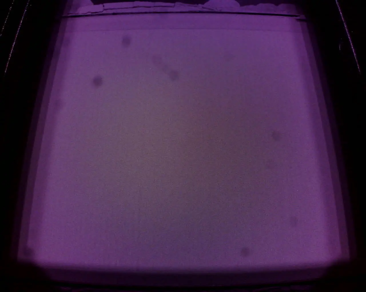

Flecken im Kamerabild, die sich nicht bewegen oder verändern
  1. Achten Sie auf Flecken im Kamerabild, die sich nicht bewegen oder nicht mit der Zeit verändern. Diese deuten in der Regel auf eine Verschmutzung oder Beschädigung einer Komponente im optischen Pfad hin.
  2. Reinigen Sie das Kamerafenster der optischen Kassette und das Kameraobjektiv.
  3. Wenn die optische Kassette nicht gereinigt werden kann, muss sie möglicherweise ausgetauscht werden.

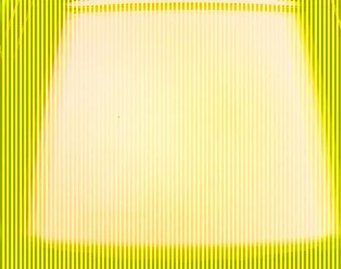

Kamerafehler
Die Bilder sind verzerrt, überlagert oder fehlen.
  1. Kamerafehler, wie der in der obigen Identifizierungstabelle gezeigte, sind eher ungewöhnlich. Aktualisieren Sie die Firmware Ihres Druckers, schalten Sie den Drucker aus und wieder ein und versuchen Sie einen weiteren Druck
  2. .
  3. Wenn das Problem erneut auftritt, führen Sie einen Werksreset durch.
  4. Wenn das Problem erneut auftritt, wenden Sie sich an den Formlabs-Kundenservice oder einen zertifizierten Dienstleister für einen möglichen Kameraaustausch.
