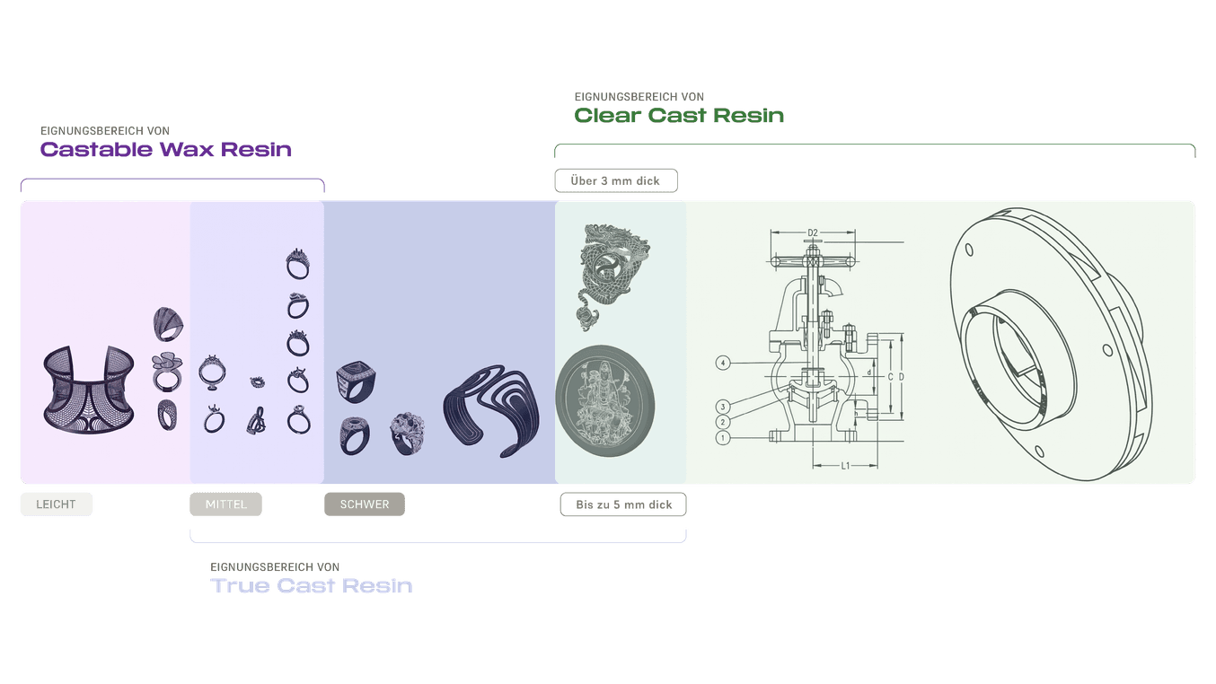

Clear Cast Resin, Castable Wax Resin, Castable Wax 40 Resin und True Cast Resin können alle für den 3D-Druck von Teilen für den Feinguss verwendet werden. Die Materialauswahl ist abhängig von den Eigenschaften des jeweiligen Teils. Castable Wax Resin eignet sich für leichten bis mittelschweren Schmuck, True Cast Resin für mittelschwere Schmuckstücke und technische Bauteile von bis zu 5 mm Dicke und Clear Cast Resin für Teile von über 3 mm Dicke.
Infografik zur Materialeignung verschiedener gießbarer Formlabs-Kunstharze
