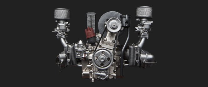

Zu Beginn des Projekts zerlegte Giuseppe Guerini den Porschemotor und scannte jedes einzelne Bauteil mit einem David-Laserscanner, der alle Details schnell und problemlos erfasste. Daraufhin modellierte er jedes Teil mit dem populären CAD-ToolRhino, nahm Größenanpassungen vor, definierte Toleranzen und konstruierte somit auf der Grundlage von 3D-Scans den gesamten Motor nach. Nach Fertigstellung der 3D-Modelle nahm Guerini mit Meshmixer von Autodesk kleine Veränderungen an den Modellen vor, um sie für den nächsten Schritt, den 3D-Druck, zu optimieren.

Mit 250 Teilen zur fertigen Baugruppe
Guerini arbeitete mit besonderen Metallic-Lacken für den Modellbau, um die Teile im Airbrush-Verfahren zu lackieren und eine Farbe zu erzielen, die der der Originalteile möglichst genau entsprach.
Aufgrund ihrer geringen Größe konnten viele der Motorkomponenten für den 3D-Druck zusammengruppiert werden. Die Anfertigung der 250 Teile aus drei verschiedenen Kunstharzen in fünf einzelnen Druckdurchgängen nahm insgesamt 45 Stunden in Anspruch.
Nach dem Druck wurden alle Teile gründlich gewaschen, behutsam von den Stützstrukturen entfernt und ausgehärtet. Der zeitaufwändigste Aspekt der Nachbearbeitung war die Nachbesserung der winzigen Löcher in einigen der Teile. Bei vielen davon handelte es sich um Gewindebohrungen für Schrauben der Größen M1.6, M2 und M2.5, während andere zur Gewährleistung der perfekten Passgenauigkeit der Teile ausgebohrt wurden.
Vor dem Lackieren wurden die Oberflächen der Teile abgeschliffen, um die Befestigungspunkte der Stützstrukturen zu entfernen. Guerini arbeitete mit besonderen Metallic-Lacken für den Modellbau (AK Xtreme Metal und Vallejo Acrilics), um die Teile im Airbrush-Verfahren zu lackieren und eine Farbe zu erzielen, die der der Originalteile möglichst genau entsprach.
Danach kam dann der letzte Schritt: die Montage. Das Zusammenbauen von 250 Kleinteilen dauerte 4 Stunden.

Die 250 Einzelteile des Motors vor der Montage. Der kleinste Teil misst lediglich 2 x 1,3 x 0,5 mm, während die größten Motorblöcke 60 x 70 x 40 mm groß sind.
