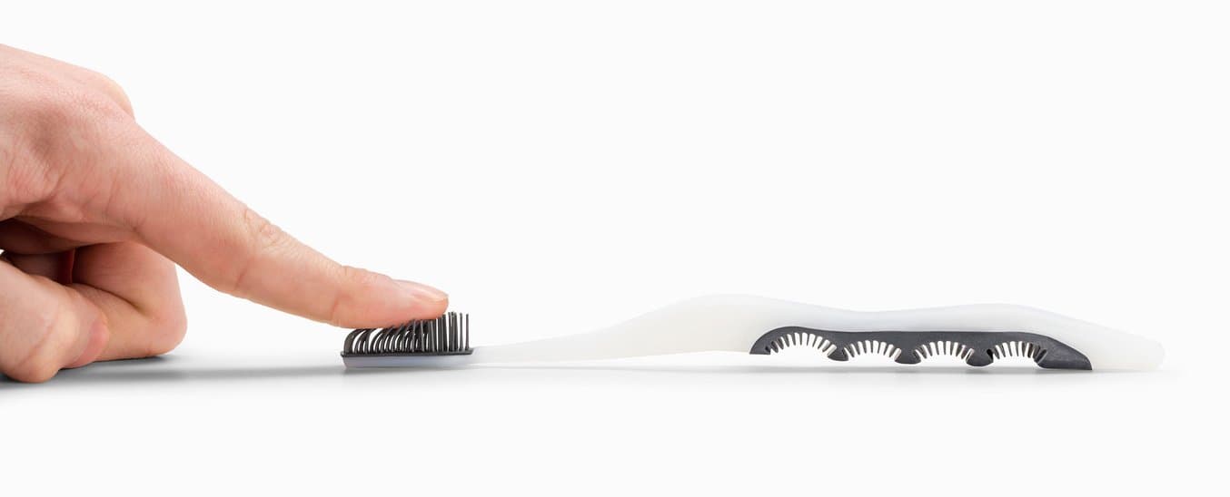

Elastizitätsmodul: Wie steif ist es?
Der Elastizitätsmodul ist der Widerstand eines Materials gegen elastische Verformung unter Belastung.
Der Biegemodul ist der Materialkennwert, der für Kunststoffe am relevantesten ist. Er gibt die Steifigkeit oder das Biegevermögen eines Materials an. Ein sehr steifes Material erfordert im Vergleich zu einem weichen Material eine deutlich größere Kraft, um verformt zu werden. Ein hoher Biegemodul charakterisiert ein steiferes Material, etwa einen Diamanten, während ein geringer Biegemodul ein elastisches Material, z. B. ein Gummiband, charakterisiert.
Der Biegemodul und der Zugmodul (oder Elastizitätsmodul) stehen in engem Zusammenhang und unterscheiden sich nicht wesentlich. Der Schubmodul beschreibt das Verhalten eines Materials bei der Einwirkung von Scherkräften, beispielsweise beim Schneiden mit einer stumpfen Schere.
Den höchsten Biegemodul unter den Materialien von Formlabs bietet Rigid Resin. Weitere Materialien mit einer hohen Steifigkeit sind beispielsweise Standard Resin und Grey Pro Resin. Tough Resin hat einen relativ niedrigen Biegemodul im Vergleich zu anderen Harzen von Formlabs.
