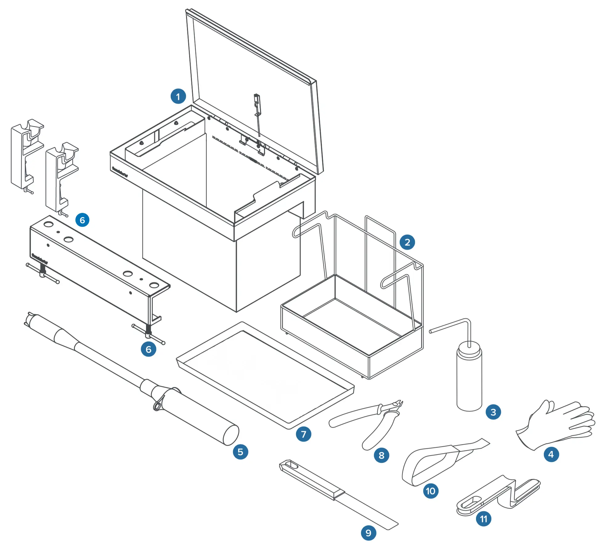

Finish-Kit-Komponenten
Form 3L Spülbehälter V1
Form 3L Spülbehälter V2

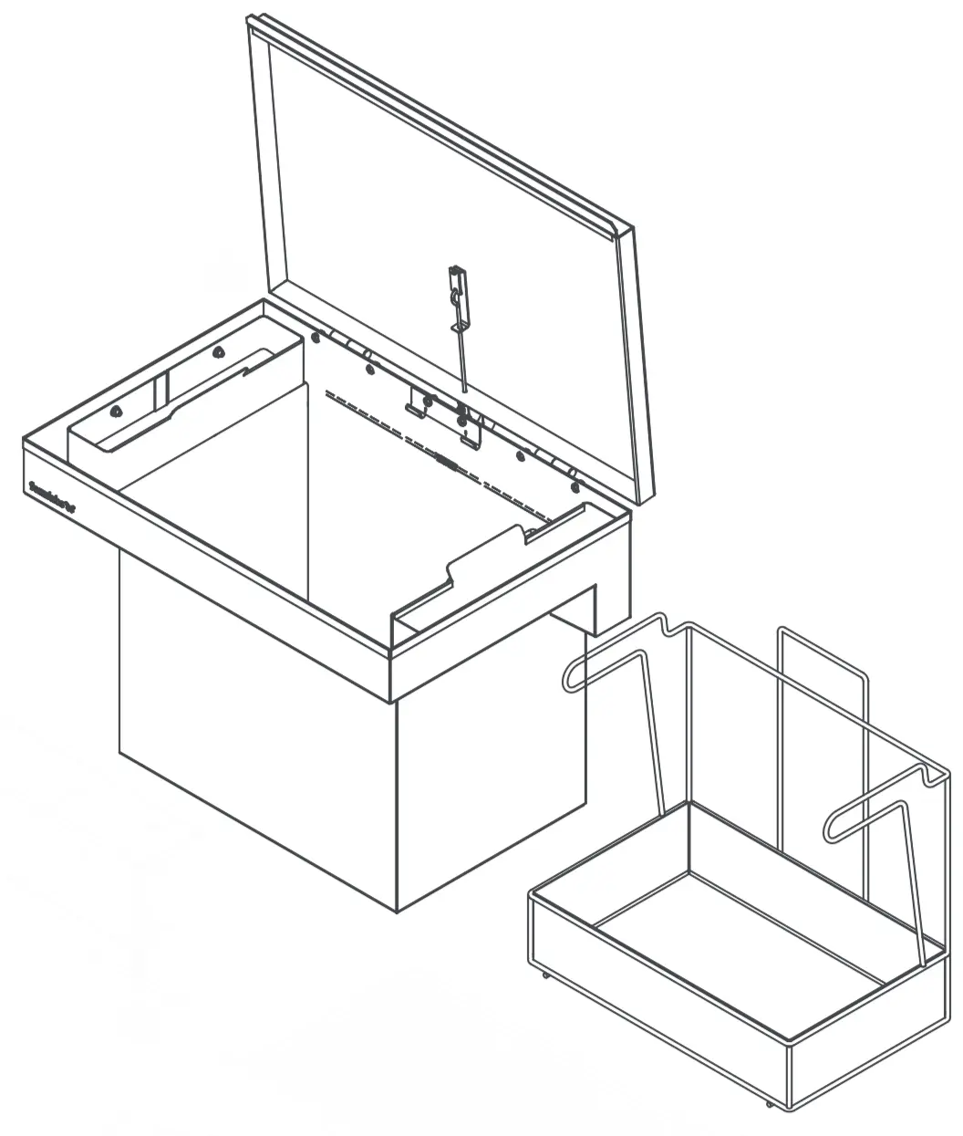

1. Spülbehälter: Füllen Sie den Spülbehälter mit Lösungsmittel bis zur Markierung FILL TO HERE (BIS HIER FÜLLEN), bevor Sie die Drucke waschen. Der Spülbehälter verfügt über einen Erdungsdraht, um statischen Entladungen vorzubeugen. Als Lösungsmittel empfiehlt Formlabs Isopropylalkohol oder Tripropylenglykolmonomethylether.
2. Spülkorb: Drucke in den Spülkorb legen, den Spülkorb in den Spülbehälter stellen und zum Reinigen schwenken.
3. Spülflasche: Entfernen Sie Harz, das sich in Hohlräumen und internen Kanälen von Drucken festgesetzt hat. Verwenden Sie sauberes Lösungsmittel. Formlabs empfiehlt Isopropylalkohol.
4. Reaktionsfreie Nitrilhandschuhe: Tragen Sie Handschuhe, wenn Sie mit flüssigem Kunstharz, mit Kunstharz beschichteten Oberflächen oder Lösungsmitteln arbeiten. Waschen Sie Ihre Haut mit ausreichend Wasser und Seife.
5. Batteriebetriebene Lösungsmittelpumpe: Befüllen und Entleeren des Spülbehälters.
6. Konstruktionsplattformhalterung: Stabilisiert die Konstruktionsplattform für die sichere Entfernung von Drucken.Je nach Herstellungsdatum Ihres Finish Kit kann es sich um eine einteilige oder zweiteilige Vorrichtung handeln. Weitere Informationen finden Sie unter Verwendung der Vorrichtung.
7. Trocknungstablett: Legen Sie die gewaschenen Drucke auf das Trocknungstablett, damit sie abtropfen und trocknen.
8. Seitenschneider: Zum Trennen von Drucken von ihren Stützstrukturen. Schneiden Sie mit der flachen Seite zugewandt zur Oberfläche der Drucke, um Stützspuren zu minimieren.
9. Spachtel: Entfernen Sie Drucke von der Konstruktionsplattform. Verwenden Sie den Spachtel niemals zur Reinigung der Tankinnenseite.
10. Entfernungswerkzeug: Hebeln Sie unter dem Raft, um Drucke von der Konstruktionsplattform zu entfernen. Verwenden Sie das Ablösewerkzeug niemals zur Reinigung der Tankinnenseite.
11. Tankwerkzeug: Ein zweiteiliger Schaber zur Inspektion und Reinigung des Harztank-Innenraums. Trennen Sie das Werkzeug, um es als Spachtel zu verwenden, oder kombinieren Sie es als Zange.
Einrichten des Spülbehälters
Form 3L Finish Kit Spülbehälter V2
So füllen Sie den Spülbehälter mit Lösungsmittel:
  1. Platzieren Sie den Zulauf der Pumpe im Lösungsmittelbehälter.
  2. Platzieren und sichern Sie den flexiblen Schlauch im Spülbehälter.
  3. Halten Sie den Pumpenschalter gedrückt, um Lösungsmittel in den Spülbehälter zu pumpen.
Installieren Sie das Schmelzlot
Im Deckel des Spülbehälters befinden sich ein Haken und ein Schmelzlot. Montieren Sie das Schmelzlot wie unten abgebildet. Dadurch wird sichergestellt, dass bei einem Lösungsmittelbrand im Spülbehälter das Lot verbrennt und der Deckel sich schließt, wodurch das Feuer erstickt und gelöscht wird.
Wenn die Schmelzsicherung ersetzt werden muss, entweder nach Gebrauch oder aufgrund anderer Schäden, kann sie bei McMaster-Carr erworben werden.
Den Erdungsdraht verbinden
Verbinden Sie den Erdungsdraht des Spülbehälters mit einem geerdeten Stück Metall. Falls Sie Lösungsmittel in einem metallischen Behälter lagern, verbinden Sie ihn elektrisch mit dem geerdeten Spülbehälter.
installierbare Sicherung
Mit Lösungsmittel auffüllen

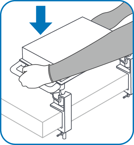

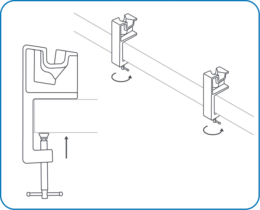

Verwendung der Haltevorrichtung
Montage der Haltevorrichtung der Konstruktionsplattform
Montage der V2-Form-3L-Finish-Kit-Konstruktionsplattformlehre
Fixieren Sie die Haltevorrichtung der Konstruktionsplattform an der Kante Ihrer Arbeitsfläche, indem Sie die Klemmen der Haltevorrichtung fest unterhalb der Arbeitsfläche anziehen. Lassen Sie vor der Haltevorrichtung genug Platz für die Konstruktionsplattform.
  • V1-Halterung: Die Konstruktionsplattformhalterung kann auch mit den beiden Schraubenlöchern an der Vorderseite der Halterung an der Arbeitsfläche befestigt werden.
Befestigen der Konstruktionsplattform an der Haltevorrichtung
Montage einer Konstruktionsplattform auf die Konstruktionsplattformhalterung V2 des Form 3L Finish Kit
Platzieren Sie zwei der Füße der Konstruktionsplattform in den entsprechenden Aussparungen an der Oberseite der Haltevorrichtung. Dabei muss das Druckteil nach oben zeigen.
Ausrichtungsmöglichkeiten der Konstruktionsplattform
Die Konstruktionsplattform lässt sich mit ihrer langen Seite entweder parallel oder im rechten Winkel zur Haltevorrichtung einspannen. Abhängig von der Größe und Platzierung Ihrer Druckteile müssen Sie die Konstruktionsplattform eventuell drehen, um die Teile leichter zu entfernen.
