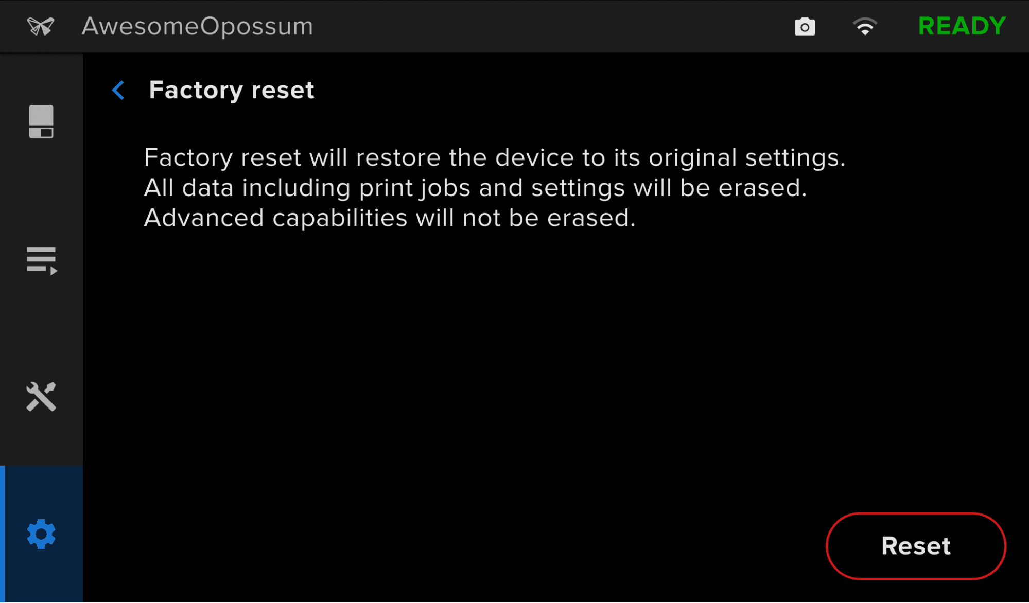

So werden die Werkseinstellungen wiederhergestellt:
  1. Tippen Sie auf Settings > General > Factory reset (Einstellungen > Allgemein > Zurücksetzen auf Werkseinstellungen). Der Bildschirm Factory reset (Zurücksetzen auf Werkseinstellungen) erscheint.
  2. Tippen Sie auf Reset (Zurücksetzen). Ein Bestätigungsbildschirm erscheint.
  3. Tippen Sie auf Reset (Zurücksetzen). Der Drucker wird auf seine ursprünglichen Einstellungen zurückgesetzt.

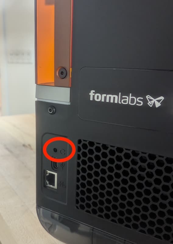

Wenn Sie das Zurücksetzen auf die Werkseinstellungen nicht über den Touchscreen durchführen können, verwenden Sie die physische Taste auf der Rückseite des Geräts:
  1. Schalten Sie den Drucker mithilfe des Netzschalters auf der Rückseite des Geräts aus.
  2. Schalten Sie den Drucker wieder ein.
  3. Wenn das Formlabs-Logo erscheint, halten Sie die Reset-Taste über dem USB-Anschluss auf der Rückseite des Druckers gedrückt. Wenn Sie die Taste zu früh drücken, startet der Drucker nicht und der Touchscreen blinkt, bis der Drucker wieder aus und eingeschaltet wird. Halten Sie die Taste mindestens 10 Sekunden lang gedrückt, bis Resetting to factory defaults (werkseitige Voreinstellungen werden wiederhergestellt) auf dem Touchscreen erscheint. Möglicherweise müssen Sie eine Büroklammer oder ein anderes kleines Werkzeug verwenden, um die Reset-Taste zu drücken.
  4. Lassen Sie die Taste los. Wenn Sie die Taste zu früh losgelassen haben: Schalten Sie das Gerät aus und wieder ein und versuchen Sie es noch einmal.
  5. Der Touchscreen zeigt Factory reset complete (Zurücksetzung auf Werkseinstellungen abgeschlossen) an, bevor der Drucker initialisiert wird.
Zurücksetzen eines Form-Studio-1-Druckers auf die Werkseinstellungen
Tippen Sie auf dem Touchscreen des Druckers auf Queue (Warteschlange), um das erfolgreiche Zurücksetzen auf Werkseinstellungen zu prüfen. Bei erfolgreich wiederhergestellten Werkseinstellungen ist die Druckerwarteschlange leer. Wenn das Zurücksetzen das Verhalten nicht behebt, wenden Sie sich an den Formlabs-Kundenservice.
