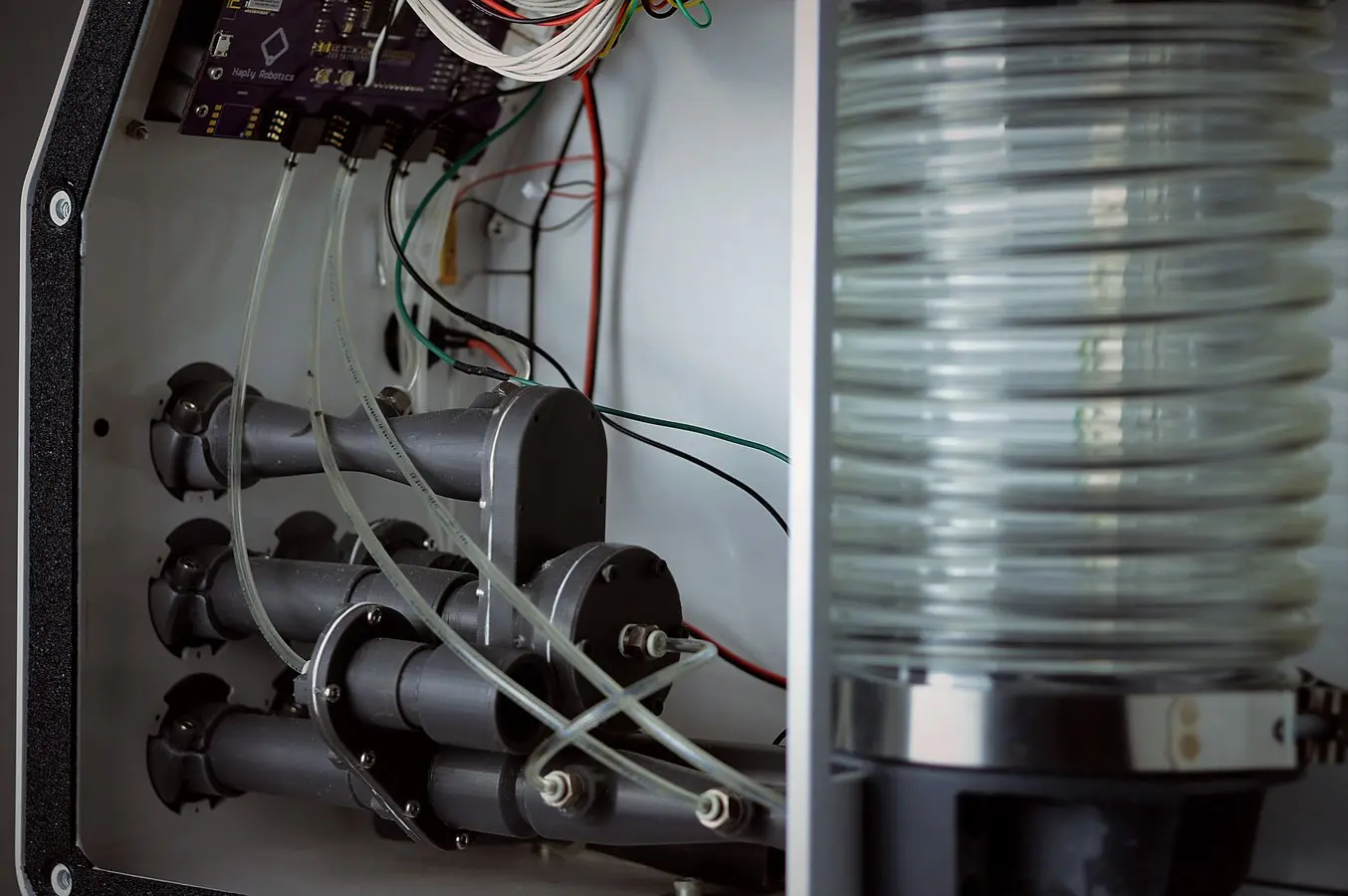

Haplyは人工呼吸器の開発に3Dプリントを導入し、Formlabsの光造形3DプリンタForm 3とABSライク材料であるTough 2000レジンで人工呼吸器内部の試作品を製作しました。社内に3Dプリントを導入したことで、チームは人工呼吸器内部に使用する最終部品を内製で製作することができ、コンテストに入賞作品を短期間で完成させ、パンデミック時に国家間の格差に関わらず幅広い人々が簡単に人工呼吸器を利用できるようにしたのです。
3Dプリント製のHaplyの人工呼吸器内部部品。
「Tough 2000レジンは特に機密性という意味で申し分なく、このプロジェクトに理想の材料でした。造形品に穴開けを行い、継手を入れても全く漏れることはありませんでした。ABSライクと言いますが、本当にABS樹脂と同じように仕上がります。」

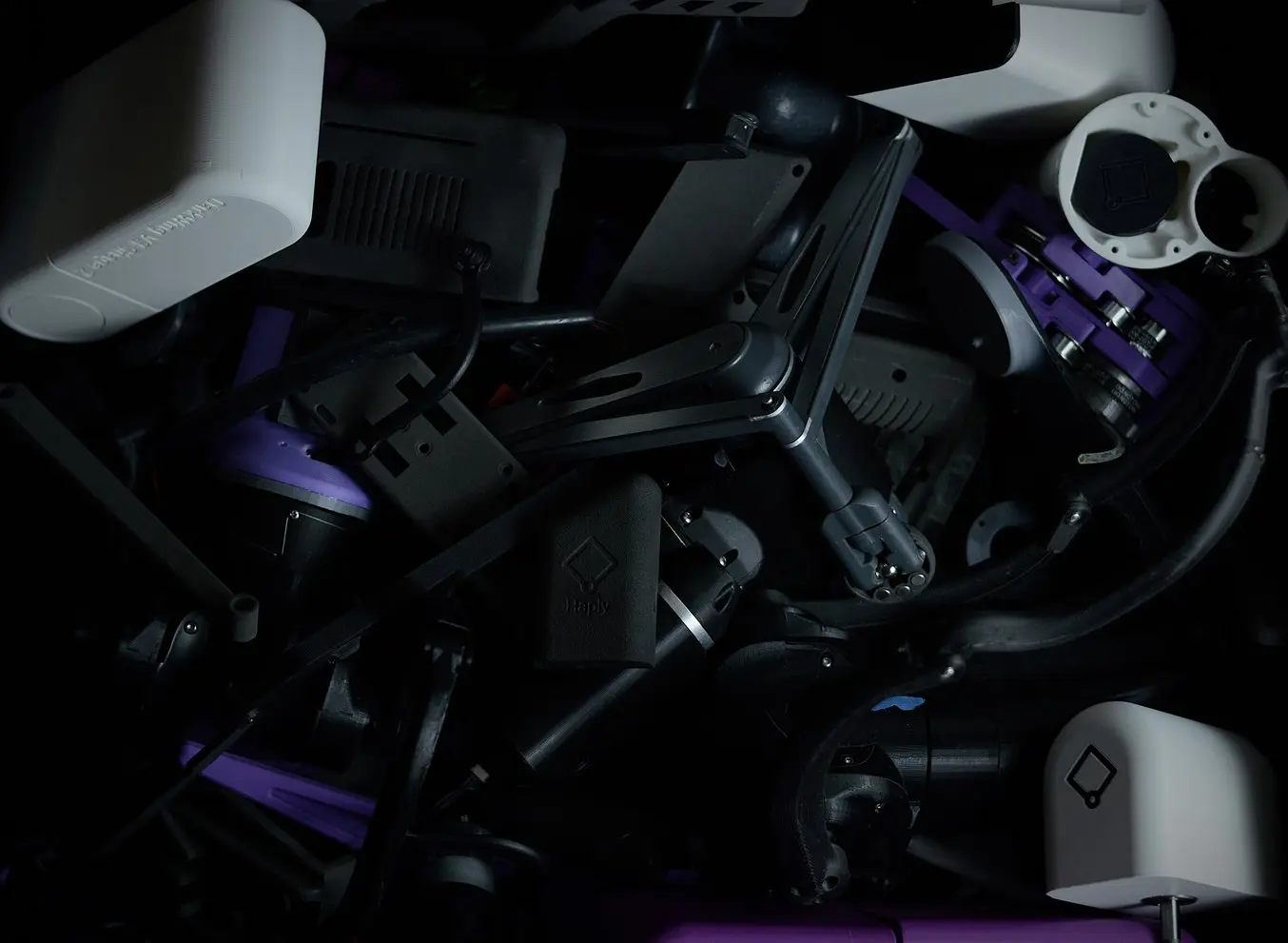

ラピッドプロトタイピングは、Haplyが3Dプリンタ導入への投資を決断した大きな理由でした。デスクトップサイズの3Dプリンタで完璧な形状を見出すまで、チームは複雑なパーツを何度も繰り返しプリントし、検証を続けます。Desourdy氏はこの反復検証が重要となる理由として、人間工学と最適形状の実現という2点を挙げ、「私たちは、完璧な形状を見つけるまで試作に次ぐ試作を繰り返すという、新たな時代の到来にとても高揚しています。そしてこれは偶然ではありますが、私たちが作るものはすべて3Dプリントに最適なサイズなのです。」
Haplyはインバースフォースフィードバック・コンソール開発のため何十回にも及ぶ反復検証を繰り返したという。

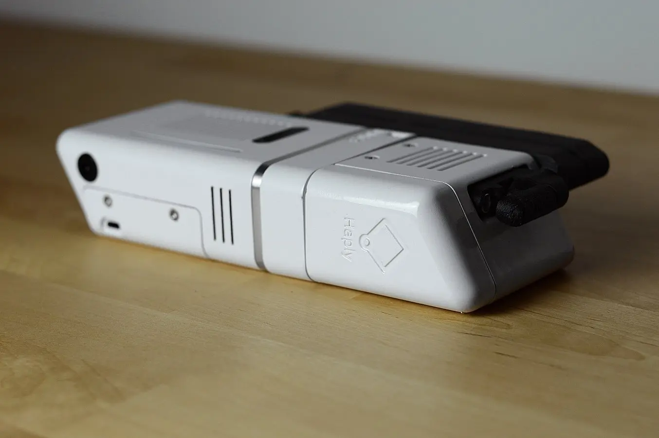

密閉式のロボットアーム。

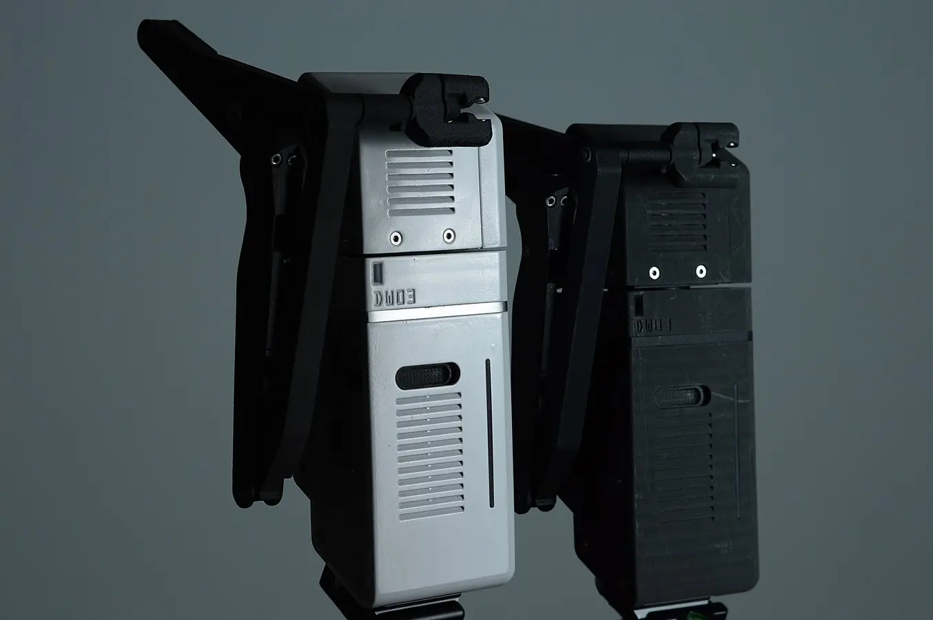

Haply Roboticsはロボットアームのプロトタイプを作り続ける中で、SLS 3DプリンタのFuse 1を導入しました。これはFuse 1でプリントするナイロン部品がチームが求める最終部品に近いという理由からです。それまでは外注でナイロン材料を用いて試作品を製作していましたが、課題も多くありました。「Fuse 1では全くレベルの違う試作が行えます。最終部品に近いナイロン部品を作っていますが、社内ですぐにプリントができるので、機械のクセや材料の公差も理解した設計が行えます。すべての精度が格段に向上しました」とDesourdy氏は言います。

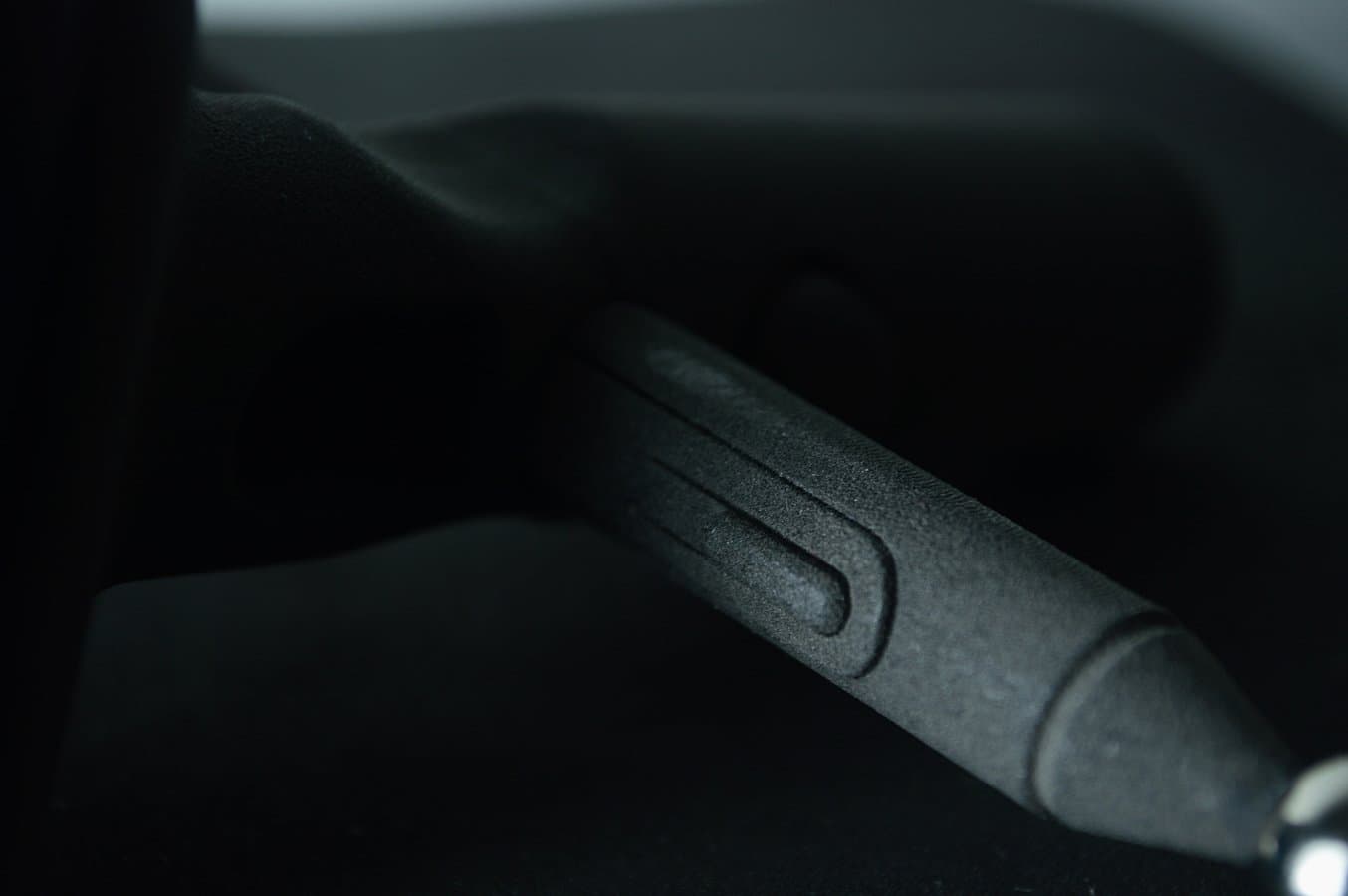

HaplyはFuse 1でファンクションボタンを備えた試作品も製作した。
Desourdy氏は、外注では成果物の品質が完全には管理できないと言います。「外注に出す場合、必ずしもそのプリントを行う際に適性な向きや造形設定で行われているとは限りません。また、外注先がどのようなプリンタを持っているのか、どの程度メンテナンスが行き届いているのかも知りようがありません。これほど迅速に反復検証が行えることは、かなりの価値だと思っています。」
