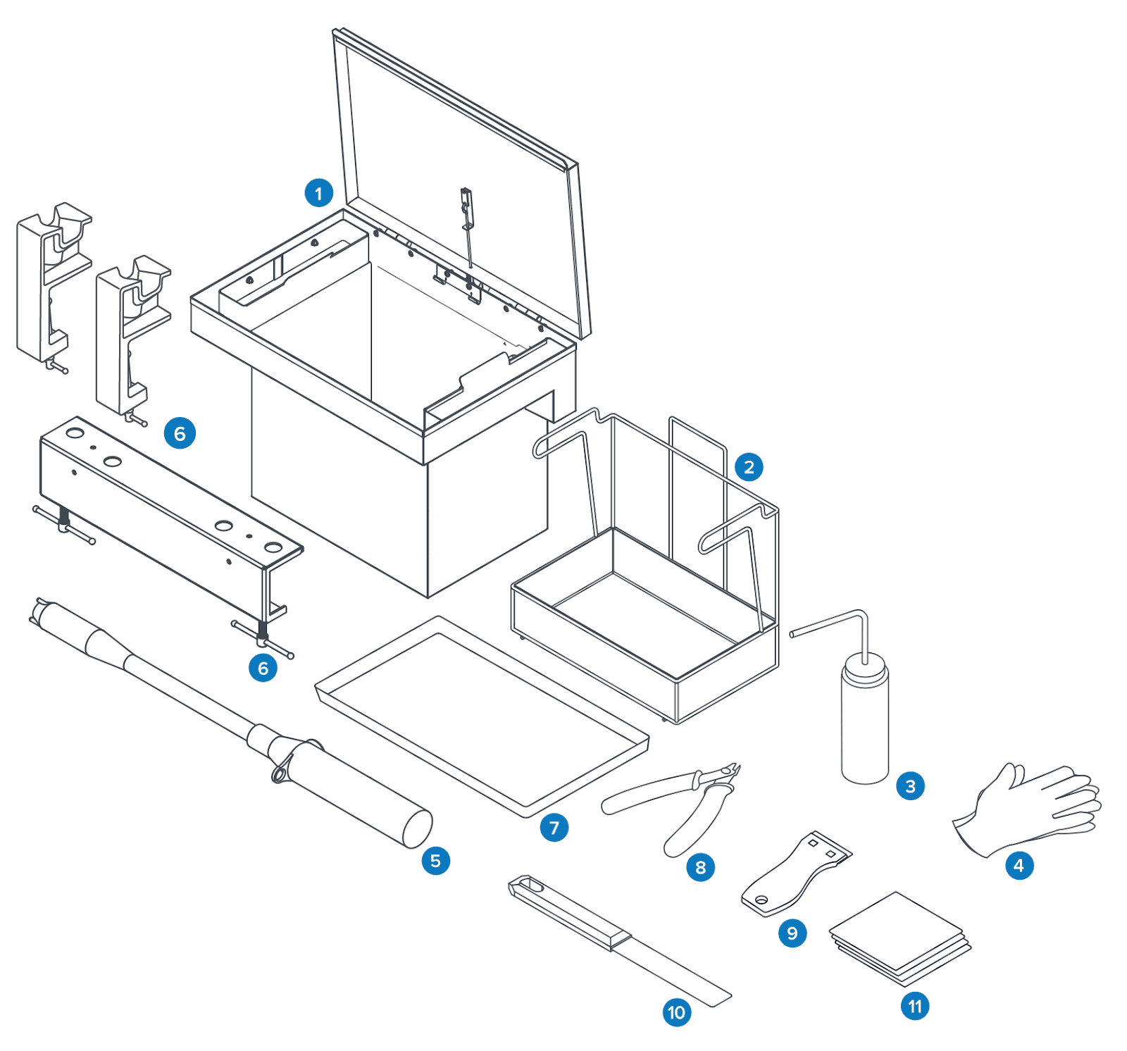

Finish-Kit-Komponenten
  1. Spülbehälter: Füllen Sie den Spülbehälter bis zur Markierung FILL TO HERE mit Lösungsmittel, bevor Sie Drucke waschen. Der Spülbehälter verfügt über einen Erdungsdraht, um statischen Entladungen vorzubeugen. Als Lösungsmittel empfiehlt Formlabs Isopropylalkohol oder Tripropylenglykolmonomethylether. Der Behälter fasst bis zu 37,1 l Lösungsmittel.
  2. Spülkorb: Legen Sie die Drucke in den Spülkorb, stellen Sie den Spülkorb in den Spülbehälter und bewegen Sie ihn, um die Drucke zu reinigen.
  3. Spülflasche: Zum Entfernen von Kunstharz, das sich in Hohlräumen und internen Kanälen der Drucke befindet. Verwenden Sie sauberes Lösungsmittel. Formlabs empfiehlt Isopropylalkohol.
  4. Einweghandschuhe aus Nitril: Tragen Sie Handschuhe, wenn Sie mit flüssigem Kunstharz, mit Kunstharz beschichteten Oberflächen oder Lösungsmitteln arbeiten. Waschen Sie Ihre Haut mit ausreichend Wasser und Seife.
  5. Batteriebetriebene Lösungsmittelpumpe: Füllen und Entleeren des Spülbehälters.
  6. Konstruktionsplattformhalterung: Stabilisiert die Konstruktionsplattform für das sichere Entfernen von Drucken.Je nach Herstellungsdatum Ihres Finish Kit kann es sich um eine einteilige oder zweiteilige Vorrichtung handeln. Weitere Informationen finden Sie unter Verwendung der Vorrichtung.
  7. Trocknungstablett: Legen Sie die gewaschenen Drucke auf das Trocknungstablett, damit sie abtropfen.
  8. Seitenschneider: Zum Abtrennen der Drucke von ihren Stützstrukturen mit einem Schnitt. Schneiden Sie mit der flachen Seite zugewandt zur Oberfläche der Drucke, um Stützspuren zu minimieren.
  9. Kunststoff-Tankspachtel: Zum Inspizieren und Reinigen des Form-4L-Harztanks.
  10. Metallspachtel: Zum Entfernen von Teilen von der Konstruktionsplattform. Verwenden Sie dieses Werkzeug nicht, um den Form-4L-Harztank zu inspizieren.
  11. Reinigungstücher: Einweg-Mikrofasertücher aus fusselfreiem Vliesstoff zur Reinigung der optischen Komponenten des Druckers.

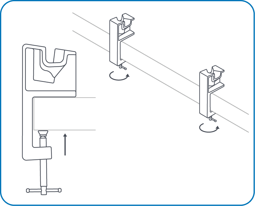

Montage der Haltevorrichtung der Konstruktionsplattform
Installieren der Konstruktionsplattformhalterung V2 des Form 4L Finish Kit
Fixieren Sie die Haltevorrichtung der Konstruktionsplattform an der Kante Ihrer Arbeitsfläche, indem Sie die Klemmen der Haltevorrichtung fest unterhalb der Arbeitsfläche anziehen. Lassen Sie vor der Haltevorrichtung genug Platz für die Konstruktionsplattform.

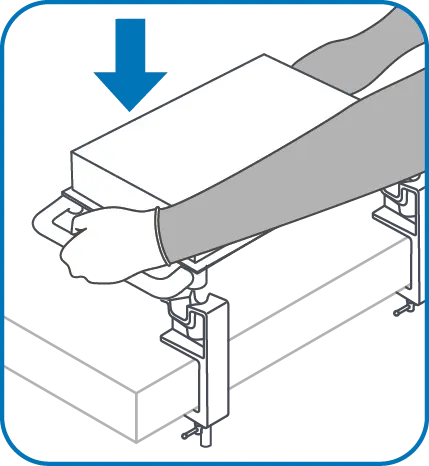

Befestigen der Konstruktionsplattform an der Haltevorrichtung
Montage einer Konstruktionsplattform auf die Konstruktionsplattformhalterung V2 des Form 4L Finish Kit
Platzieren Sie zwei der Füße der Konstruktionsplattform in den entsprechenden Aussparungen an der Oberseite der Haltevorrichtung. Dabei muss das Druckteil nach oben zeigen.
Ausrichtungsmöglichkeiten der Konstruktionsplattform
Die Konstruktionsplattform lässt sich mit ihrer langen Seite entweder parallel oder im rechten Winkel zur Haltevorrichtung einspannen. Abhängig von der Größe und Platzierung Ihrer Druckteile müssen Sie die Konstruktionsplattform eventuell drehen, um die Teile leichter zu entfernen.
