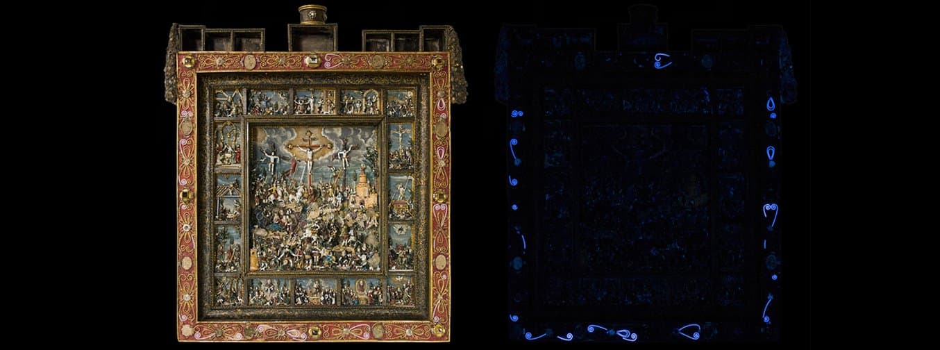

Bringen Sie bei Ihrem nächsten Museumsbesuch eine UV-Lampe mit – die historischen Kunstwerke um Sie herum könnten verborgene Hinweise auf Technologien bergen, die es vor ein paar Jahren so noch nicht gab.

Eines der jüngsten Projekte von Mercante war die Restaurierung eines Reliquiars aus verschiedenen Materialien (Glas, Stoff, Metall, Quarz, Kalkstein und Muscheln) für das Museo degli Argenti im florentinischen Palazzo Pitti. Das Reliquiar enthält eine Darstellung der Kreuzigung Christi in der Mitte. Der Holzrahmen ist in kleine Zellen unterteilt, die jeweils eine Szene des Rosenkranzes darstellen.
![Die fehlenden Glasdekorationen wurden im Opificio-Labor auf einem Form 2 Stereolithografie 3D-Drucker gedruckt.](https://archive-media.formlabs.com/upload/Reliquary_parts_3D_printed_Formlabs_Form_2.jpg#autosize=6353)
Der Rahmen ist mit filigranen Glasornamenten von etwa 1 bis 1,5 mm im Durchmesser verziert. Kleine flammenerhitzte Stäbe wurden dazu verdreht und aufgerollt. Das Reliquiar wurde bereit in der Vergangenheit restauriert, doch die fehlenden Verzierungen des Rahmens wurden nicht nachgebildet, da sie zu komplex sind und es keine Techniken für eine sichere Restaurierung gab.
„Als Restauratoren erhalten wir nicht nur den Bestand, sondern ermöglichen es den Besuchern auch, das Kunstwerk korrekt zu interpretieren. Dank unserer 3D-Drucker von Formlabs im Labor von Opificio konnte ich die fehlenden Verzierungen des Rahmens rekonstruieren und sie mit weißem Modellmaterial von Formlabs drucken. Anschließend haben wir sie mit Goldfarbe bemalt und in das Kunstwerk eingesetzt. Die Restaurierung ist unter UV-Licht sichtbar, wodurch man sie leicht zu identifizieren und bei Bedarf schnell entfernen kann“, so Mercante.
![Die Restaurierung ist unter UV-Licht sichtbar, wodurch man sie leicht zu identifizieren und bei Bedarf schnell entfernen kann.](https://archive-media.formlabs.com/upload/Reliquiario_-_Reconstructions_Formlabs.jpg#autosize=6344)
