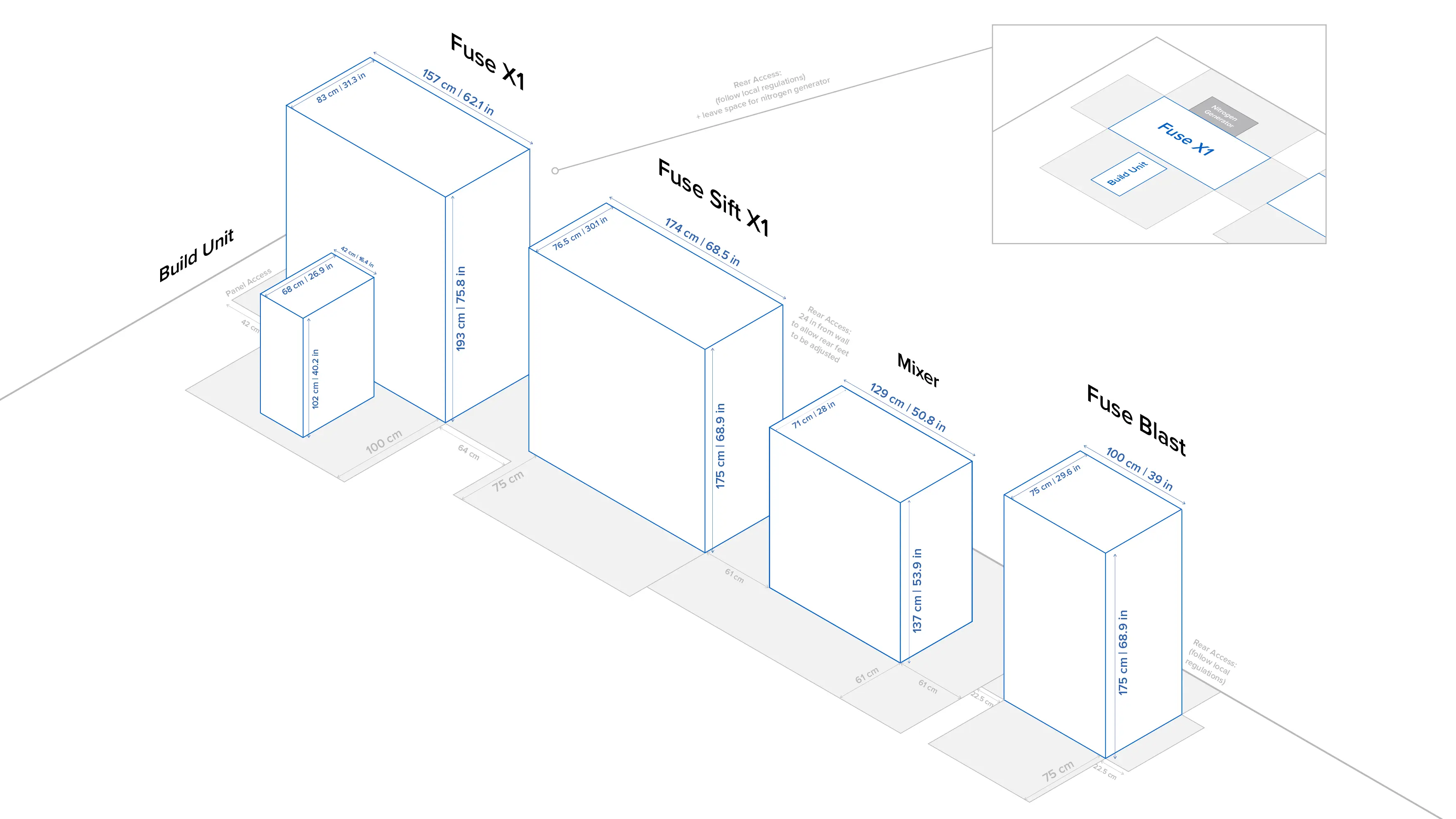

Beispiel für die Anordnung des Fuse-X1-Ökosystems
Stellflächen
Die Stellfläche sollte für idealen Zugriff die folgenden Mindestabmessungen bieten:
  • Fuse X1: 241 × 243 × 241 cm
    • Höhe einschließlich installiertem Vakuumförderer
    • Lassen Sie mindestens 1,0 m vorne und 0,4 m an den Seiten für den Zugang zu Türen und Paneelen frei.
    • Stellen Sie den Drucker in einem Abstand von mindestens 20,0 cm von den Wänden auf und beachten Sie dabei die örtlichen Vorschriften.
    • Reservieren Sie bei Bedarf zusätzlichen Platz für eine Stickstoffquelle (z. B. einen Stickstoffgenerator).
  • Konstruktionsplattform: 42 × 68 × 102 cm
    • Eine Konstruktionsplattform passt in die Grundfläche des Druckers. Wenn zusätzliche Konstruktionsplattformen gekauft werden, wird mehr Platz für die Lagerung und Kühlung benötigt.
  • Stickstoffgenerator: Abhängig vom installierten Generator
    • Installieren Sie einen Sauerstoffmonitor mit Alarmfunktion im selben Raum wie den Fuse X1.
    • Druckeranforderungen:
      • Reinheit: > 99,5 %
      • Anschlüsse für Stickstoffleitung: ⅜ NPT (druckerseitiger Anschluss)
      • Druck: >50 psi, intern auf 50 psi geregelt
      • Dauer-Durchflussmenge: mindestens 0,8 SCFM (22,65 l/min)
      • Gastemperatur am Einlass des Geräts: mindestens 18 ºC
  • Fuse Sift X1: 174,0 × 157,5 × 175,0 cm
    • Lassen Sie mindestens 61 cm links, vorne und rechts vom Gerät frei zugänglich.
    • Stellen Sie den Fuse Sift X1 gemäß den örtlichen Vorschriften in ausreichendem Abstand zu den Wänden auf.
  • Mix Kit: 129 × 71 × 137 cm
    • Die Höhe beinhaltet installierte Vakuumförderer
  • Fuse Blast: 145 × 150 × 175 cm
    • Lassen Sie mindestens 75 cm vor dem Gerät und 22,5 cm an den Seiten für den Zugang frei.
