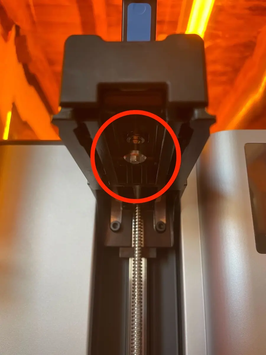

  1. Nelle stampanti della generazione Form 4, la piattaforma di stampa si monta sul relativo assemblaggio a coda di rondine, che include la chiusura della piattaforma di stampa. Eventuali problemi con l'assemblaggio a coda di rondine possono causare problemi di allineamento tra la piattaforma di stampa e la superficie della LPU.
    1. Utilizza una chiave da 4 mm o un altro strumento adatto per stringere la barra di trazione sul lato inferiore dell'assemblaggio a coda di rondine della piattaforma di stampa di mezzo giro.
    2. Inserisci una piattaforma di stampa, abbassa la chiusura della piattaforma di stampa e prova a spostare la piattaforma di stampa a mano per vedere se è allentata.
      • Se la piattaforma di stampa è ancora allentata, stringi la barra di trazione di un altro mezzo giro e testa nuovamente la piattaforma di stampa.
      • Se la chiusura della piattaforma di stampa è troppo stretta per chiudersi completamente, allenta leggermente la barra di trazione e prova nuovamente la piattaforma di stampa.
    3. Allinea la piattaforma di stampa prima di provare a stampare di nuovo.
Barra di trazione per l'attacco a coda di rondine della piattaforma di stampa della Form 4
