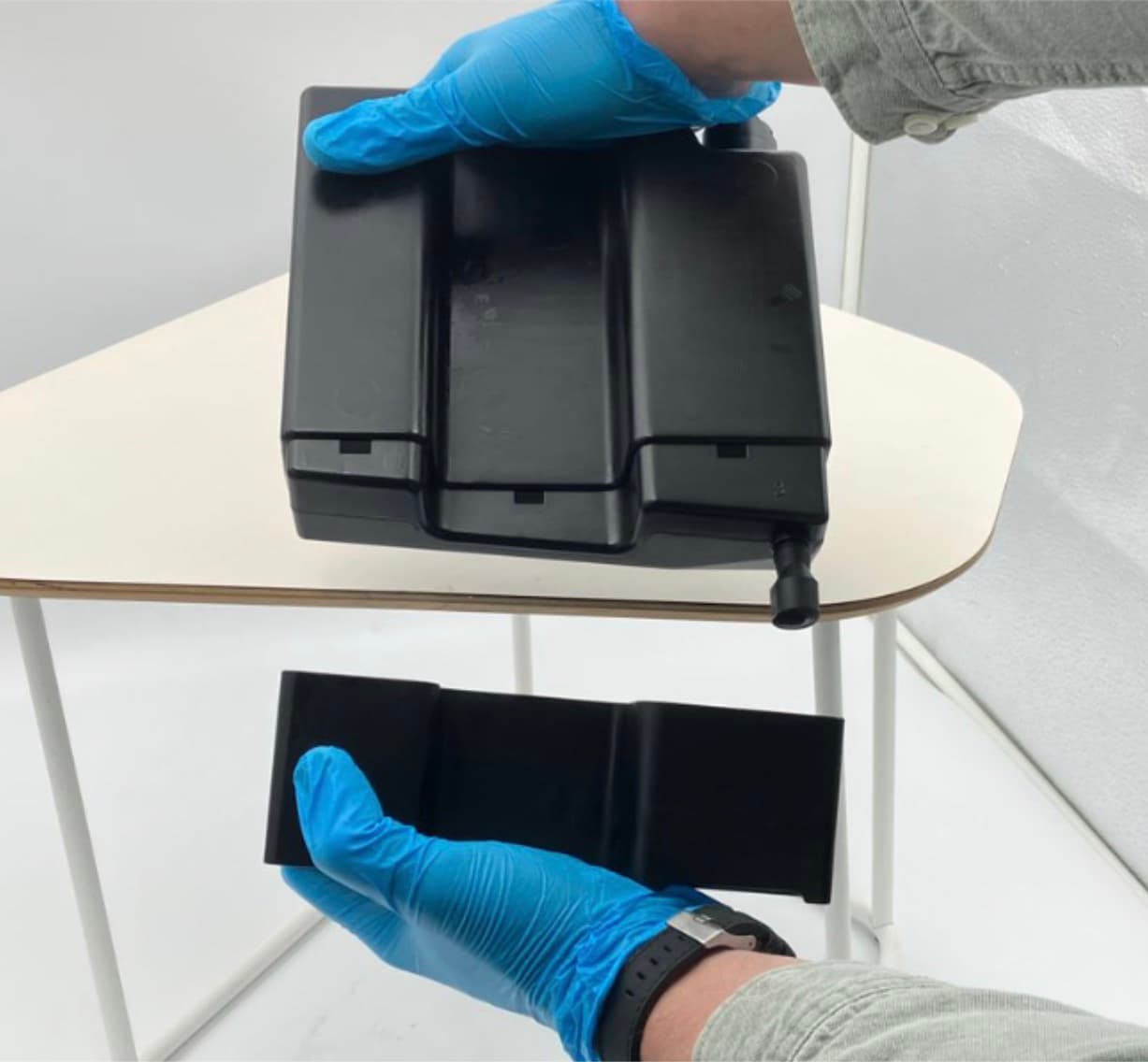

  1. Ziehen Sie ein neues, sauberes Paar Nitrilhandschuhe an.

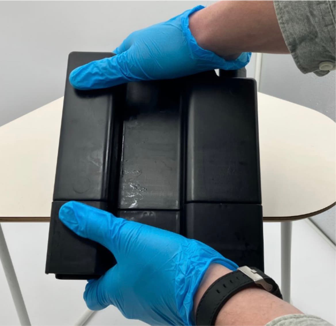

  2. Entfernen Sie die Harzkartusche aus dem Drucker.
  3. Wenn Ihre Harzkartusche nicht leer ist, schrauben Sie die Entlüftungskappe ab und lassen Sie die Harzkartusche auf dem Kopf stehen, um das Harz in einen für diesen Zweck vorgesehenen separaten lichtundurchlässigen Behälter abzulassen. Lassen Sie das abgetropfte Harz aushärten und entsorgen Sie das ausgehärtete Harz als Hausmüll.
  4. In den Vereinigten Staaten: Sobald die Harzkartusche bis auf weniger als 3 % entleert sind (<30 ml Harz in der Kartusche), werden die Kartuschen als RCRA empty by the EPA (laut EPA als RCRA-leer) betrachtet. Entsorgen Sie RCRA-leere Harzkartuschen im Hausmüll.

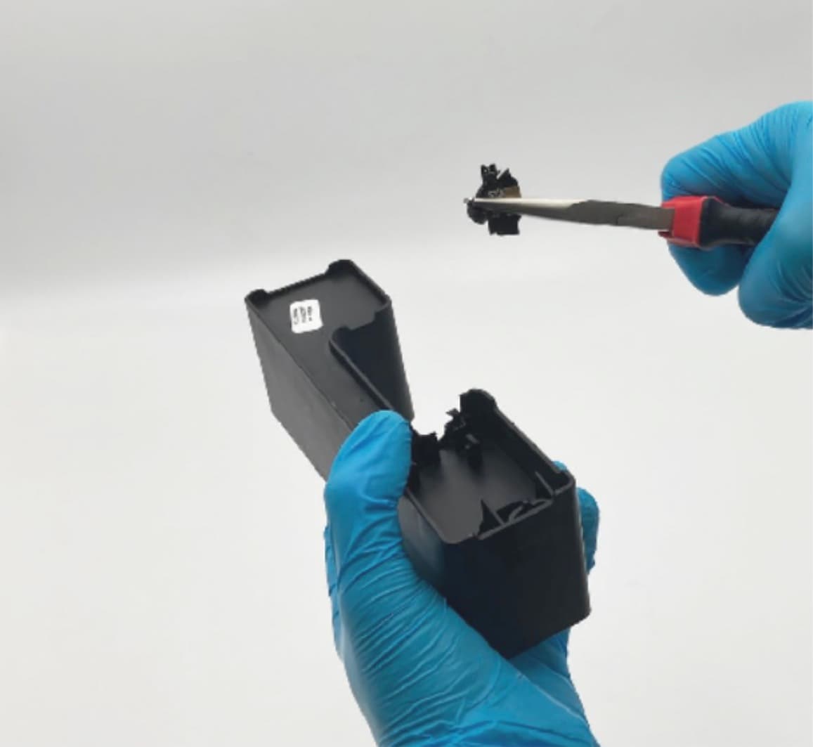

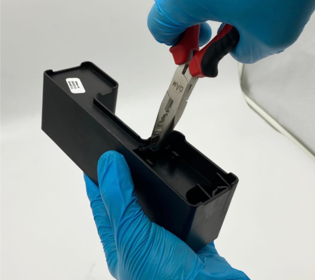

  1. Entsorgen Sie die leeren Harzkartuschen entsprechend den örtlichen Vorschriften. Für Harzkartuschen des Form 2/Form 3/Form 3L empfiehlt Formlabs, dass Sie:
      • den ID-Chip aus der Kartuschenschürze entfernen, den ID-Chip mit dem Elektronikschrott recyceln,
alttext
alttext
  • die Kartuschenschürze mit dem Kunststoff-Hausmüll recyceln.
Anmerkung:
Formlabs empfiehlt, den ID-Chip zu entfernen, damit die Kartuschenschürze recycelt werden kann. Das Entfernen des ID-Chips ist nicht gesetzlich vorgeschrieben (siehe Richtlinie 2012/19/EU, Art. 2, Abs. 3(b)), sondern vielmehr eine Nachhaltigkeitsinitiative zur Abfallvermeidung, wann immer dies möglich ist.
