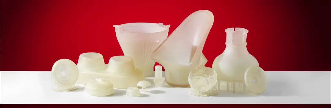

透明・半透明の3Dプリント製部品の製造には複数の材料をご利用いただけます。
- Clearレジンは非常に透明度が高いニュートラルカラーの3Dプリント用レジンで、造形スピードと高精細さ、透明度、高度な材料特性、使いやすく信頼性の高いワークフローという絶妙なバランスを備えた材料です。流体デバイスや成形型、光学部品や照明、内部構造の紹介用など、透明性が求められるどんな部品にも向いています。
- Elastic 50Aレジンは半透明で柔らかく、伸縮性のある材料です。通常シリコンで製造される部品の試作に最適です。
- Flexible 80Aレジンも同じく半透明で、やや硬めのソフトタッチの材料です。ゴムやTPUの柔軟性を再現するのに適しています。
- BioMed Clearレジンは、長期の皮膚接触(30日以上)、呼吸ガス経路、粘膜接触(30時間以上)、短期の骨・組織・象牙質接触(24時間以内)など、生体適合性が求められる用途で使用可能な高強度・高剛性の透明材料です。
- BioMed Elastic 50Aレジンは、快適なつけ心地を提供する軟質・柔軟・透明材料で、長期の皮膚接触(30日以上)や短期の粘膜接触(24時間以内)など、生体適合性が求められる用途でご利用いただけます。
BioMed Flex 80Aレジンは、硬く柔軟性のある透明材料で、長期の皮膚接触(30日以上)や耐久性が求められる用途、そして短期の粘膜接触(24時間以内)など、生体適合性が求められる用途でご利用いただけます。
